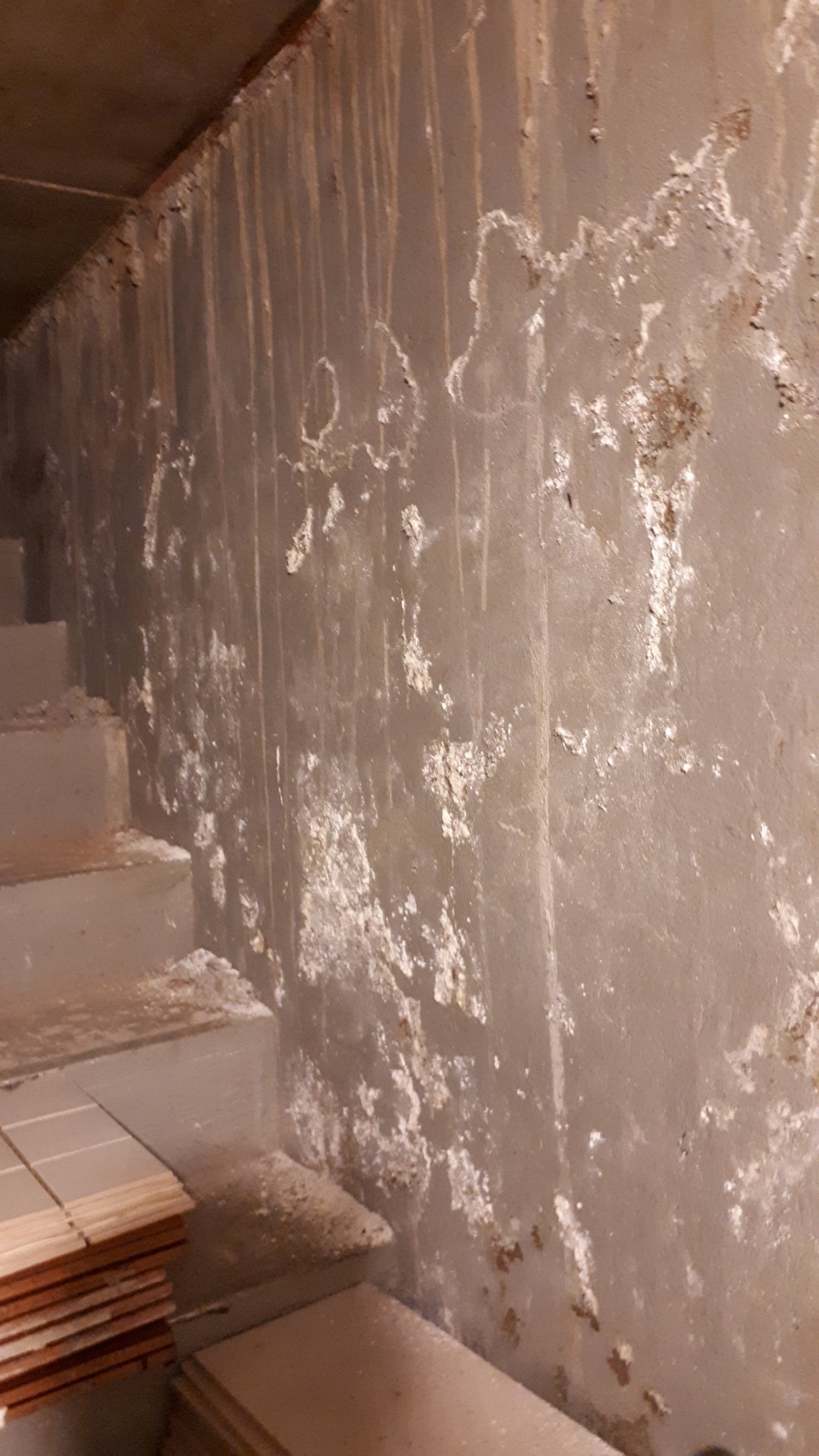

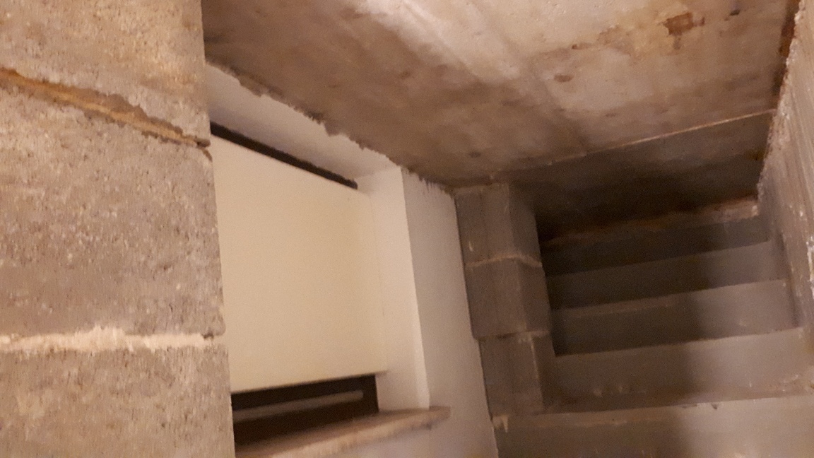

    Ich habe mit unprofessionellen Handwerkern 2013 meinen Kellerabgang mit einer Betonplatte versehen lassen, um einen wenn auch schmalen PKW- Stellplatz mit einer Breite von 2,95 m zu schaffen.
    Leider wurde die Platte weder von oben, noch der darunter belassene Hohlraum vernünftig abgedichtet, Zudem gibt es in dem Hohlraum darunter keine gescheite Be- und Endlüftung. Jetzt in Starkregenzeiten und zudem in der warmen Jahreszeit habe ich eine Luftfeuchtigkeit von bis zu 90 % im Keller und bin ständig mit einem Entfeuchtungsgerät am entfeuchten. Zur Vermeidung von Schimmel möchte ich diesen Zustand nun schnellst möglich beenden und professionell beseitigen lassen.
    Die Bausubstanz des Hauses, Bj. 1981 ist sehr gut. Es gibt 36er Außenwände, und der gesamte Keller hatte vor Verschluss mit der Betonplatte ein wunderbar trockenes Klima.

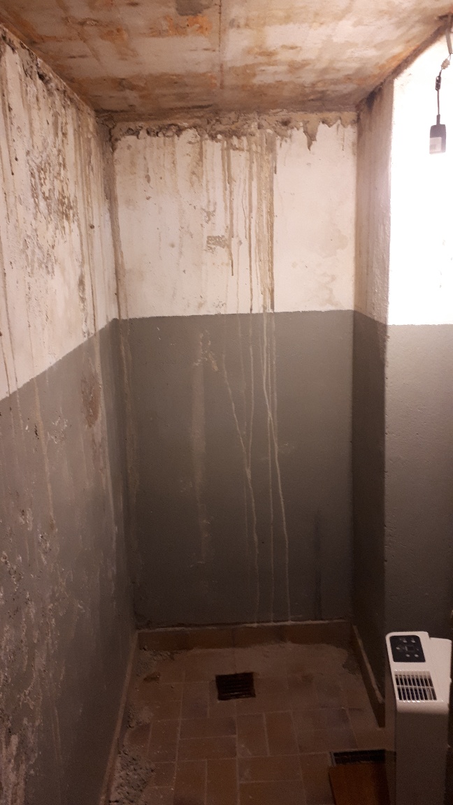

    2.) 2 Kernbohrungen mit max. 10 -12 cm (w.o. nur im mittigen Bereich der Betonplatte) 1 x im vorderen Bereich und eine 2. Bohrung oberhalb im Eingangsbereich zum Hohlraum. Vorher wird das Fenster ausgebaut, die Tür entfernt und nach Eisenbewehrungen Fenster und Tür zum 4,95 m langen und 95 cm breiten Hohlraum (Innenmaß) zugemauert. Die Maurerarbeiten müssen der nachfolgenden Befüllung des Hohlraumes standhalten. Zuvor sollte die Innenwand des Hohlraumes noch mit einer feuchtigkeitsabwehrenden Beschichtung an der Innenwand des Hohlraumes versehen werden, sowie dafür gesorgt werden, dass durch Fenster und Türmauerungen keine Feuchtigkeit mehr in den Keller eindringen kann. Der Keller soll dadurch vollständig vom Außenbereich abgetrennt werden. Danach von oben durch die 2 Löcher den Hohlraum mit Kies, kleinen Glasschottersteinen, oder alternativ mit schnell trocknendem Flüssigbeton befüllen,

    nein, ich habe damals keinen Statiker hinzugezogen, da ich auf das Fachwissen der Baufirma vertraut hatte. Die Firma gibt es inzwischen nicht mehr. War leider ein totaler Fehlgriff. Vermutlich ist die Betonplatte nicht dicker als 12 cm.
    Ich möchte das Haus in knapp 2 Jahren verkaufen und den Baumangel auch für mich beseitigen. Wenn ich noch lange warte, habe ich Schimmel im gesamten Keller.
    In Zeiten wie diesen mit zunehmenden Starkregenfällen muss ich jetzt handeln. Momentan decke ich vor angekündigten Regenfällen die Betonplatte aufwändig mit Wachstüchern etc. ab und stelle Eimer drauf, um starke Regengüsse abfangen zu können. Die Feuchtigkeit zieht sich sonst in den Hohlraum. Nach Regenende wische ich das Regenwasser auf. Das möchte ich nicht bis zu meinem Verkauf mit einem Baumangel fortsetzen, sondern mit der besten Alternative schnellst möglich fachmännisch sanieren lassen.
    Bei Starkregen habe ich eine Pfütze im unteren Bereich, bedingt durch ein nicht abgedichtetes einbetoniertes Abluftrohr, das in den Heizungskeller geht.

    Alternative 3) bzw. Tür schließen kommt nicht in Frage. Das hatte ich anfangs und bin dann eines besseren belehrt worden. Das Wasser in dem ca. 4,95m langen und ca. 95 cm breiten Hohlraum lief damals die Wände runter. Seitdem steht die Tür offen und es läuft mindestens 2 x tgl.ein Entfeuchtungsgerät. Es fehlt hauptsächlich eine Abdichtung, die seinerzeit auch mit Außenabgrabung hätte vorgenommen werden müssen, sowie eine Be- und Entlüftung. S. Alternativen 1) + 2)

    Vernünftige Abdichtung nur von Aussen.
    Hohlraum"eingang" einfach zumauerbar?
