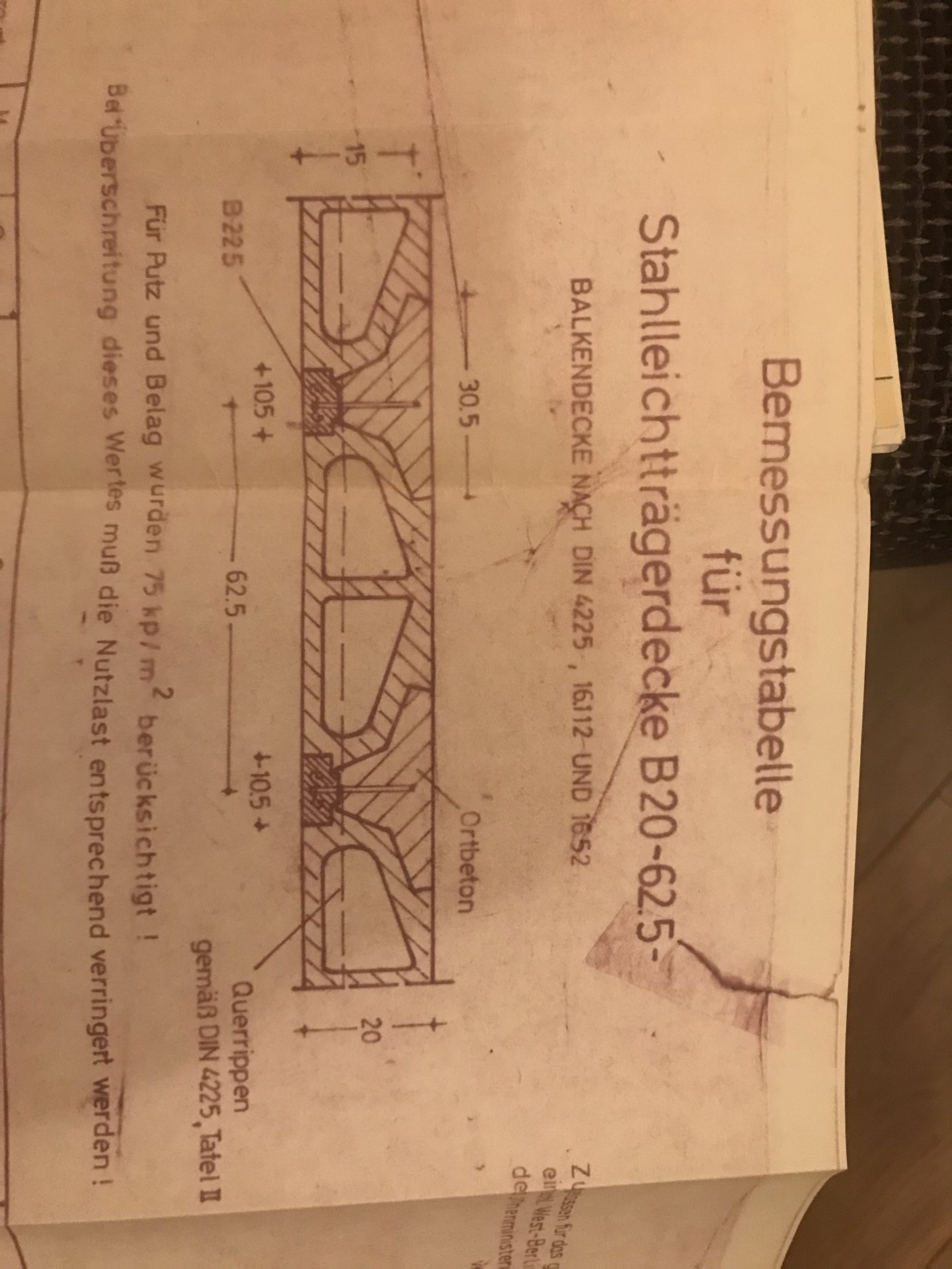

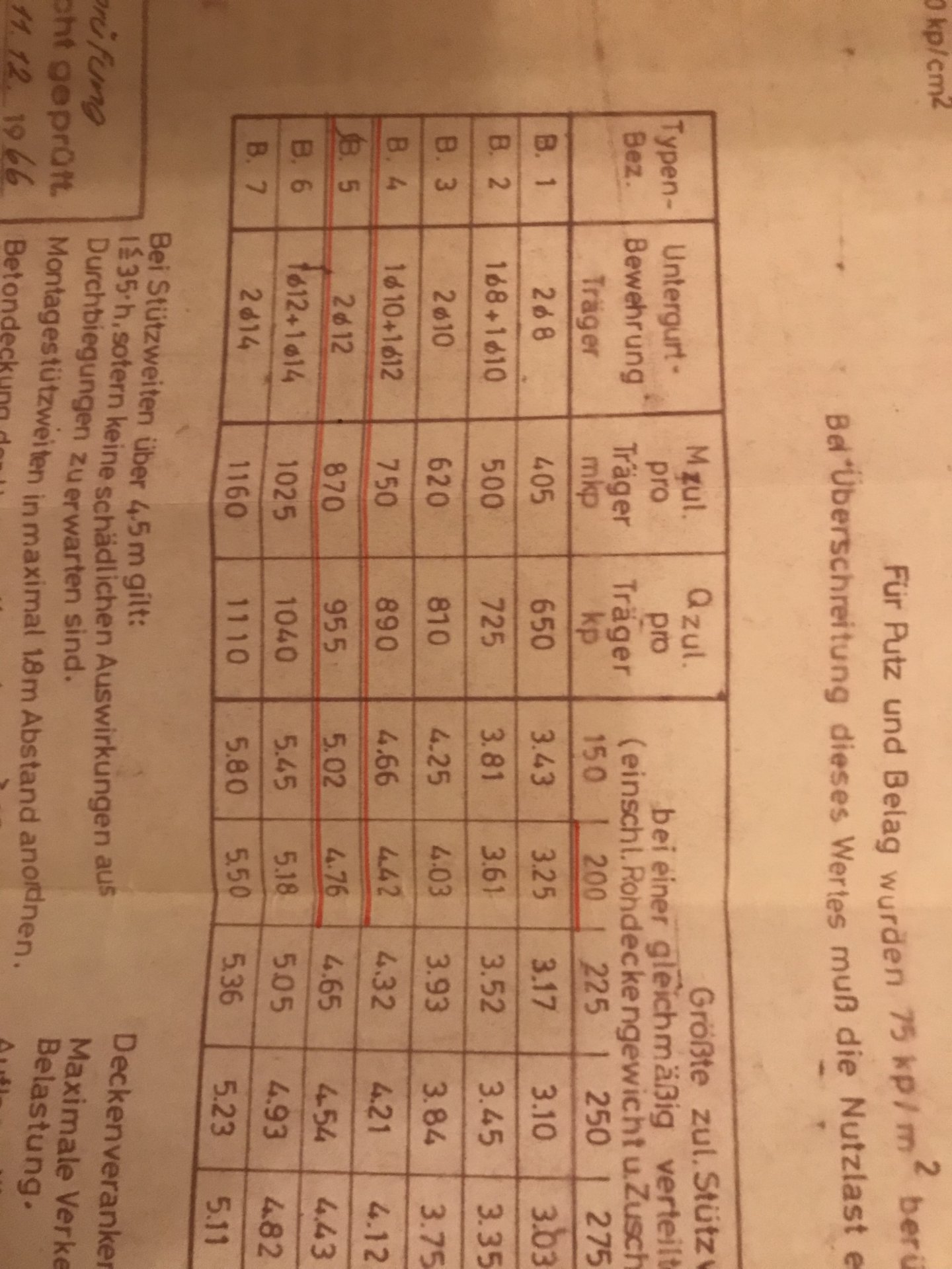

    8EC593C4-E762-4869-84A7-4C91257E285D.jpeg Hallo
    ich habe eine Hohlsteinkette aus dem Jahr 1966
    Mit einem angegebenen 20 er Deckenaufbau Stein und die Träger liegen 625mm auseinander.
    ich muss was im keller an die Decke hängen wenn es geht mittels Schraube … die anzuhängende Last sind ca 200 kg
    Wo setze ich den Bohrer an … welche Art Dübel / Schrauben kann ich nutzen oder sollte ich die Finger weglassen?
    gruss
    Thomas
