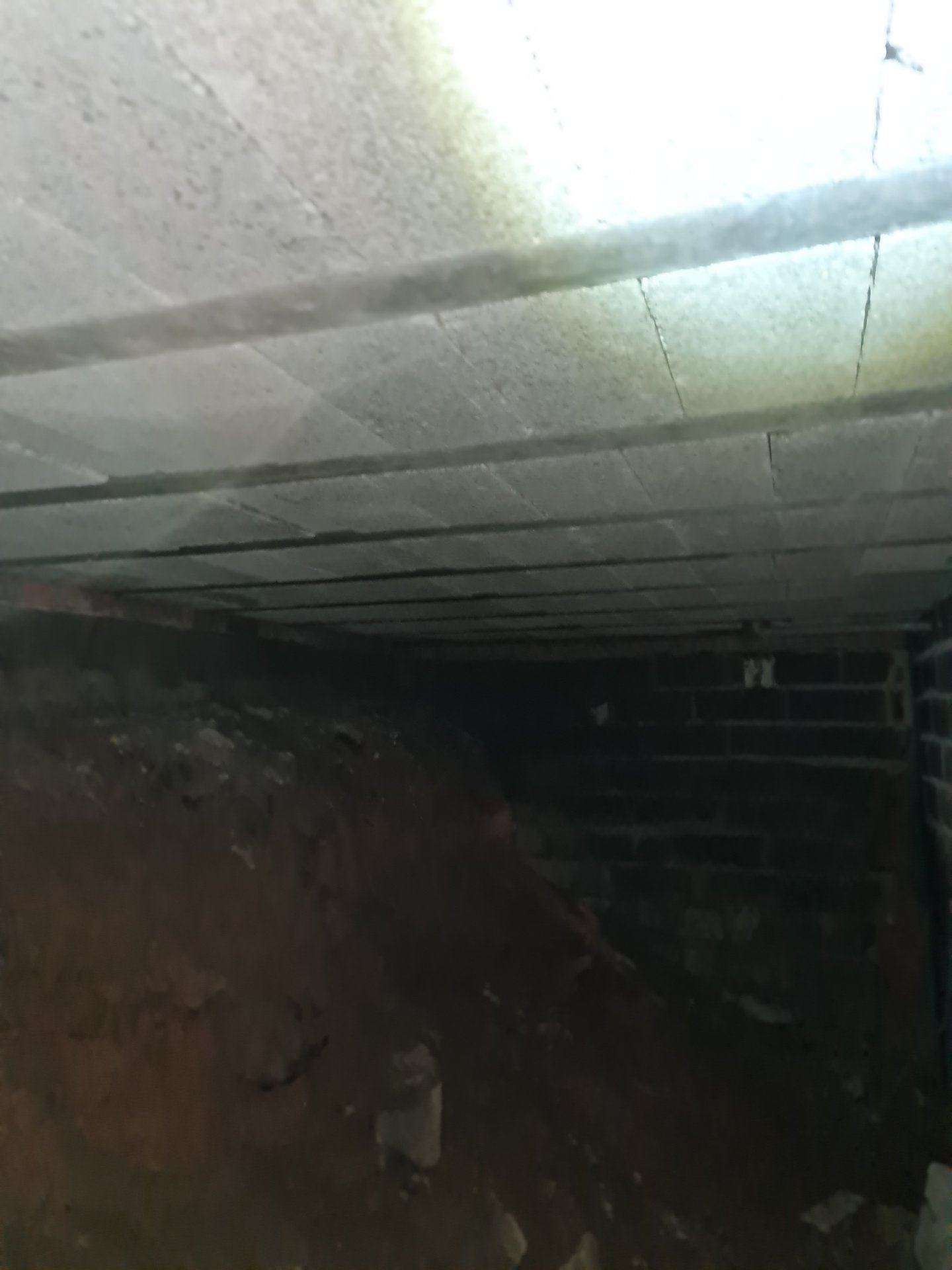

    Ich habe einen Altbau aus 1970, der Teilunterkellert ist. Der Bereich der nicht unterkellert ist begehbar und nach unten befindet sich Erdreich. Dort herrscht meist eine hohe Luftfeuchtigkeit ca. 90%.
    Nach oben ist EG ist die Decke als Hohlsteindecke aufgebaut.
    Ich frage mich, ob ich die Decke abdichten sollte damit die Feuchtigkeit nicht aufsteigt. Z.b. mit Weber d24.
    Danke und Gruß

    Hat sie das in den letzten 55 Jahren getan? Falls nein: warum hast du Sorge, dass sie jetzt damit anfängt?

    Wäre das mein Objekt, würde ich da sofort eine Kellerdeckendämmung mit EPS vollflächig darunter kleben....
    EPS kann Feuchte ab und schützt die Träger davor weitgehend

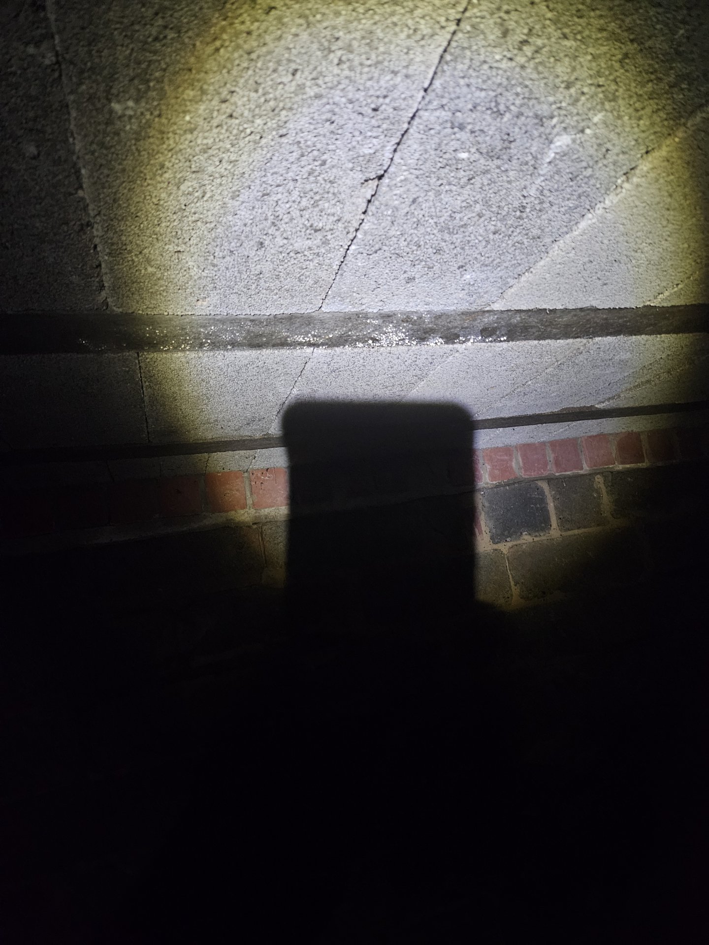

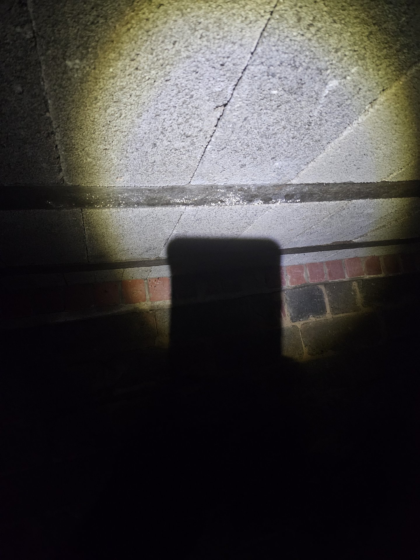

    Das Objekt ist nicht ständig bewohnt, daher bin ich mir nicht sicher ob eine EPS Dämmung wirtschaftlich ist. Aber darüber nachgedacht habe ich auch schon. Wir hatten in den Räumen darüber Probleme mit Schimmel und mir ist aufgefallen dass wir teilweise Sxhwitz bzw Kondenswasser an der Decke haben. Deswegen die Überlegung der Abdichtung. Oder ggf EPS.
    Habe mal ein Foto von dem Schwitzwasser gemacht. Ich hoffe man erkennt es.
