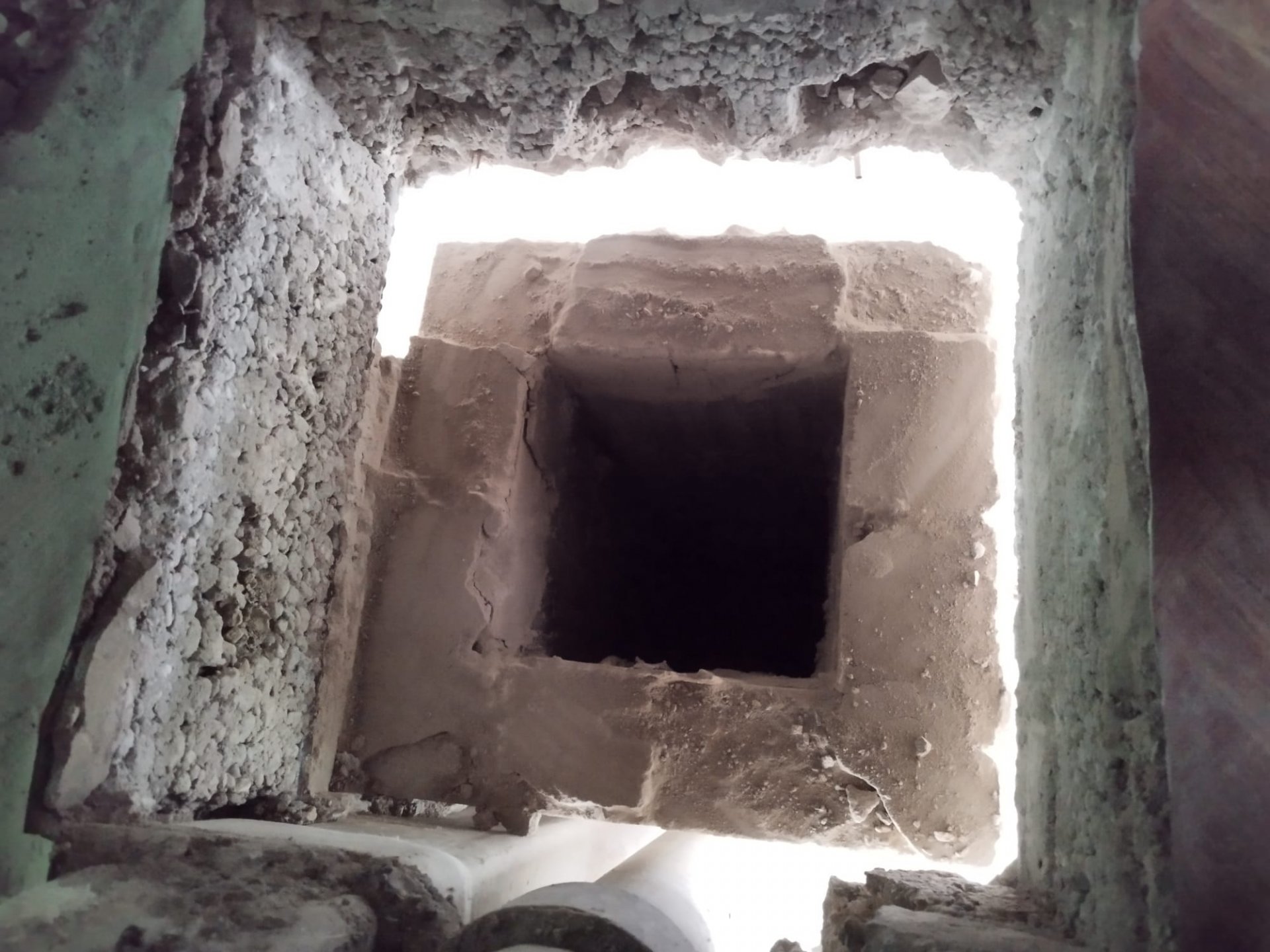

    Hallo zusammen wir haben einen Kamin ausgebaut und haben jetzt dort ein Loch. Wir wollen das Loch verschließen nur mir ist noch nicht ganz klar wie.
    Ich hätte jetzt 10mm Stahlstab umliegend eingebohrt plus eine Stahlmatte ins untere Drittel eingelassen und dann von unten verschalt und mit Zementestrich verschlossen. Passt das so?

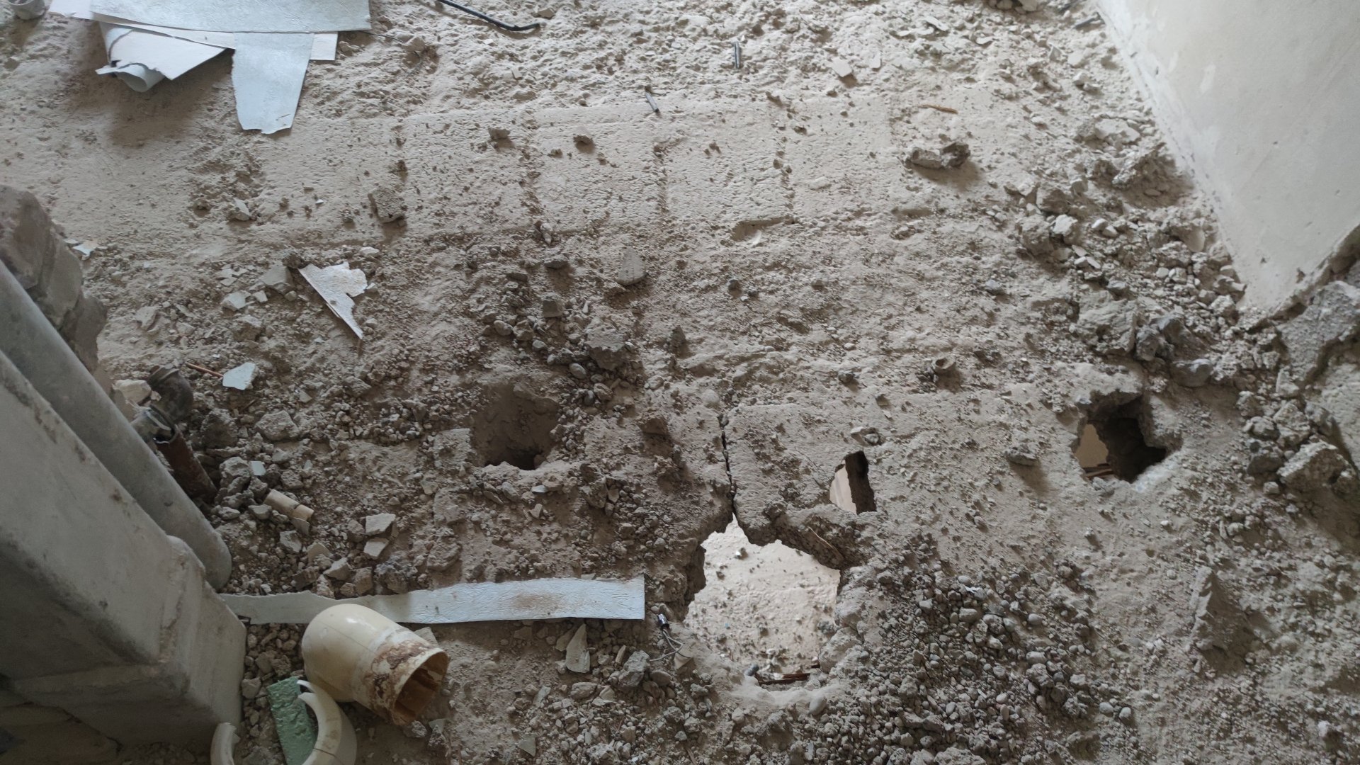

    Desweiteren haben wir Rohrleitungen entfernt und dadurch sind auch Löcher in den Hohlsteinkörper entstanden. Diese hatte ich jetzt von unten verschalt dann druckfeste PU platte rein, dann etwas dämmwolle und dann die oberen 6cm mit Zementestrich zu gemacht. Ich will nicht die ganzen Steine mit Beton füllen wegen dem Gewicht. Passt das so?

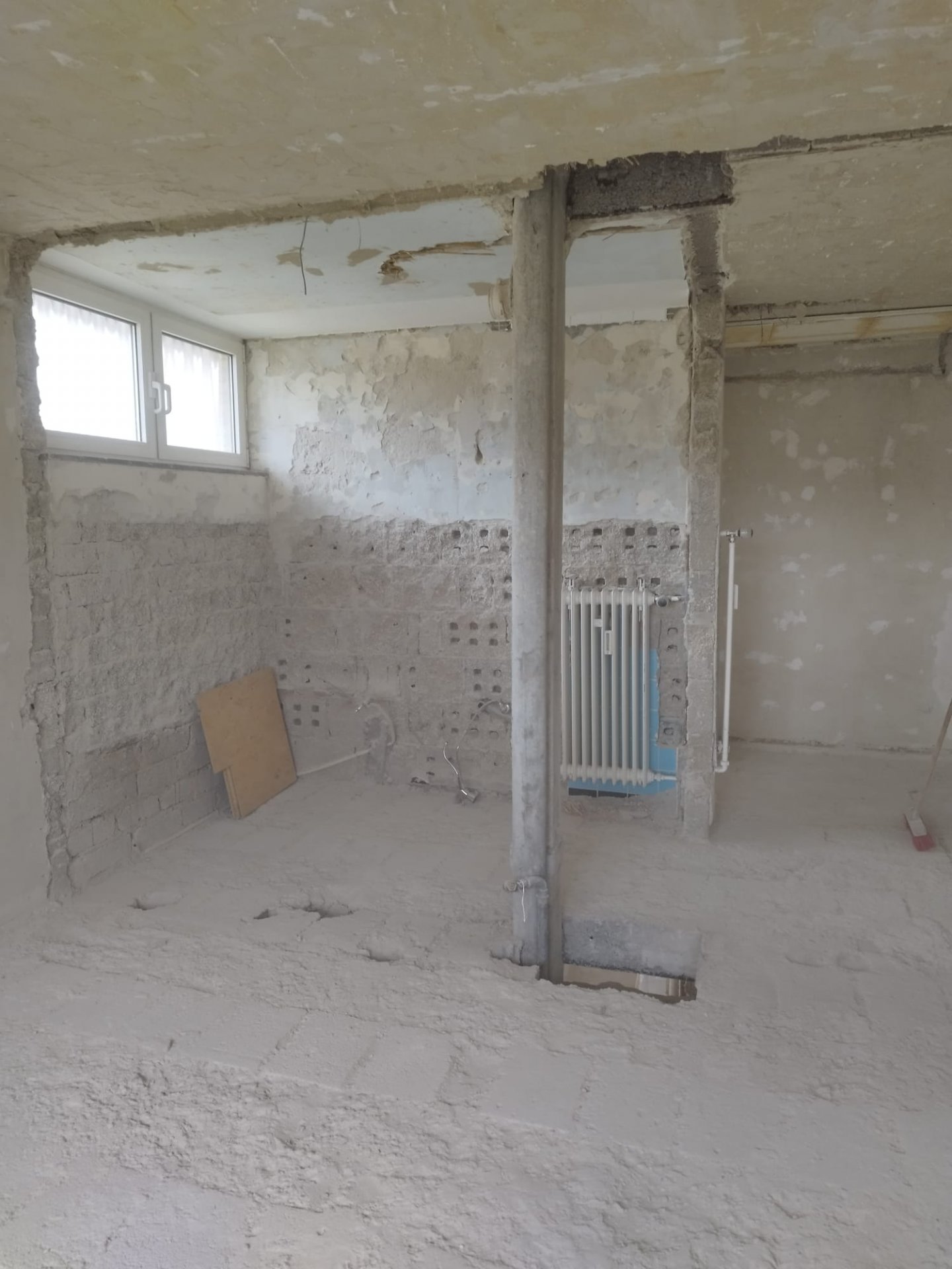

    Schwer zu glauben. Wo sind die denn dann ?
    Falls die wirklich vorhanden sind dann fragst du am besten die beiden Experten vor Ort
    Die Baustelle macht echt nen komischen Eindruck.
    Haufen Wände rausgerissen, tragende Decke hängt stellenweise am „seidenen Faden“
    neuer Heizkörper ist voll im dreck schon montiert obwohl
    Es nicht mal Räume gibt
    ein Besen steht rum aber keine einzige baustütze ??

    Gut das du das als Fachmann so beurteilen kannst, dass das tragende Wände sind. Woran erkennst du das denn? Und die Heizung neu. Die ist seit 60 Jahren drin.
  8. #8 simon84, 17.04.2023
    23.254
    6.901
    Wo hab ich was von tragenden Wänden geschrieben ?
    Ich hab geschrieben dass stellenweise die (logischerweise tragende) Geschossdecke am seidenen Faden hängt.
    wenn der Heizkörper so alt ist dann habe ich mich getäuscht,
    Für mich sieht sie sehr sauber und neu lackiert aus.
    Um auf deine Fragen zurückzukommen, die Löcher reparierst du am besten so wie es dein Planer, Statiker und Bauleiter vorgesehen haben ! Irgendwer hat doch auch den ganzen Umbau geplant.

    Also wenn der Statiker gesagt hat, dass das was Du da von den Steinen entfernt hast, nur Estrich war und kein statisch nötiger Aufbeton, dann ist die Gefahr ja schonmal gebannt und die Decke ist nicht ruiniert.
    Ich würde das gelten lassen, aber nur wenn da ringsum tatsächlich ein Betonring ist mit dem man was anfangen kann, wenn da nur mal betonartiger Mörtel reingekippt wurde um den Schlitz zum Kamin zu füllen, dann eher nicht.
    Eigentlich verschalt man die von unten, betoniert dann die Fehlstelle aus, macht ne verlorene Scahlung unter der oberen Fehlstelle und betoniert die dann auch aus. Oben muss man aufpassen, sonst Tritt das am nächsten Tag gleich der erste Dödel durch der mal testen will ob das schon hält… Ob da Styrodur als Arbeitserleichterung zulässig ist weiß ich nicht, Du schweigst dich darüber aus ob das eine Decke zwischen zwei Wohnungen ist oder nicht, und wie viele Wohnungen im Gebäude sind, das ist ein großer Unterschied bezüglich des Brandschutz, ich vermute mal EFH, weil sonst hätten dir der Bauleiter und der Tragwerksplaner eh ein paar Takte zu ganz anderen Dingen gesagt, in dem Fall kannst XPS in die Mitte reinstopfen.
    Wozu? Die erklären dir ja nichtmal die einfachsten Sachen? Die kannst mE wegschicken…
