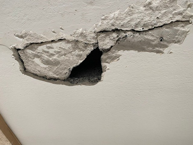

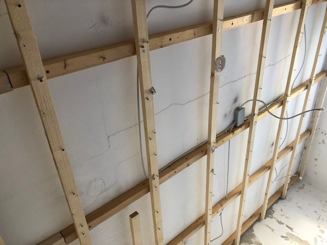

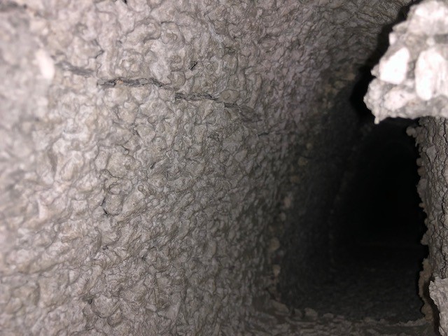

    Guten Morgen zusammen,
    dies ist mein erster Eintrag, ich hoffe hier kann man uns weiterhelfen.
    Wir haben gestern in unserer Eigentumswohnung die abgehängten Decke entfernst, dabei sind in der Küche, Bad und Schlafzimmer Risse zum Vorschein gekommen.
    Wir haben einen Riss eröffnet und eine Hohlsteindecke entdeckt, leider ist nun auch auf dem oberen Stein ein Riss.
    Da ich und mein Mann uns überhaupt nicht auskennen und wir nun große Angst haben das Decken runterkommen könnten, hoffen wir hier Antworten zu erhalten.
    Vielen Dank im Voraus!

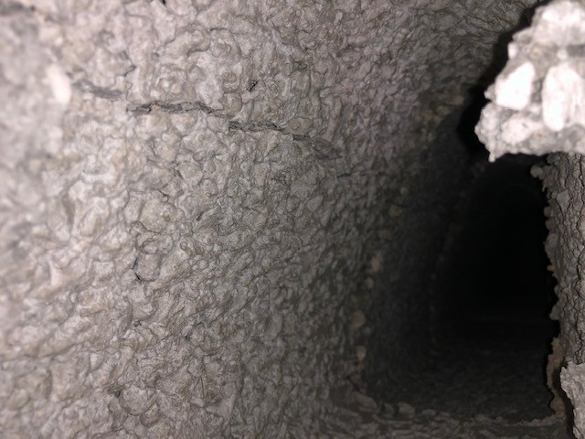

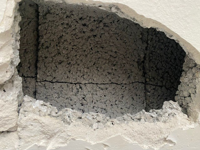

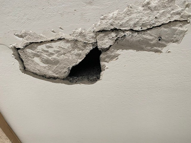

    Nur zu unserem Verständnis:
    Haben Sie die Steine aufgestemmt oder die vorgelagerte "Konstruktion"
    Aus was besteht diese anscheinend 5 - 10 cm starke "Konstruktion" ?
    Haben Sie eventuell noch einen "Brocken" übrig und können diesen fotografieren?

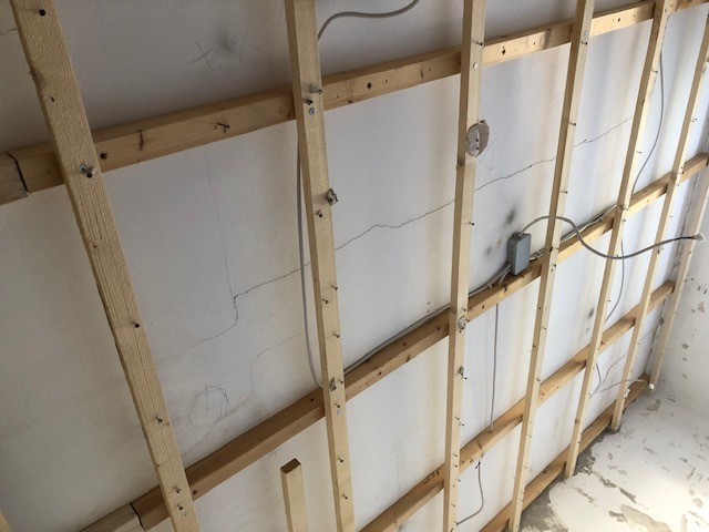

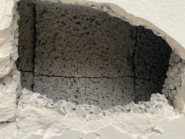

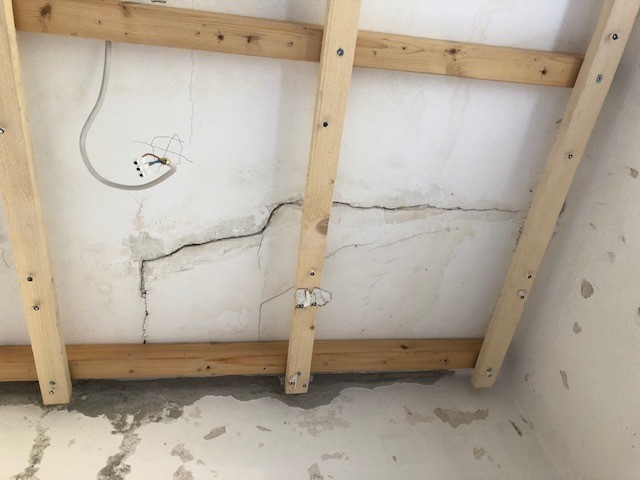

    Wir haben mehrere Risse in den verschiedensten Räumen, ein Riss war besonders schlimm. Diesen haben wir eröffnet siehe das neue Bild Küche. Die Innenansicht von dem Stein sieht man in meinem ersten Beitrag.

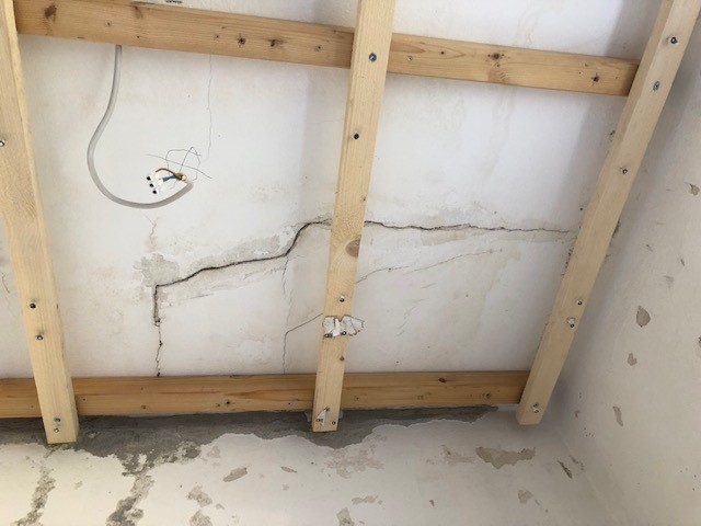

    Auf dem Bild Küche 2 sieht man dass der Riss komplett durch alle Steine Parallel zum Fenster geht. In der Küche sind 3 Risse die alle mit ca.1m Abstand voneinander verlaufen.
    Auf dem Bild Bad und Bad 2 sieht man noch die Risse.
    Wir wollten schauen was es für eine Decke ist und ob die komplett durch ist, deswegen haben wir die schlimmste stelle ein bisschen eröffnet.

    Die "geöffnete Stelle" ist das Bild Küche? Na gut, die Stelle hatte schon ein goßes Loch. Die Risse sind sicher nicht neu und vielleicht auch der Grund für die abgehängten Decken. Allerdings hat man neben dem Loch in der Küche noch einen Dübel gesetzt. Das hätte man vermutlich nicht gemacht, wenn der Riss schon da war. Ihr solltet klären, wie lange die Riss schon da sind. Seid wann seid ihr Eigentümer. Gibt es den Vorbesitzer noch. Die Decken sind Gemeinschaftseigentum, daher unbedingt den Verwalter kontaktieren
  8. Laui
    Laui
    03.03.2022
    Ja die geöffnete Stelle ist die Küche. Die Wohnung befindet sich seit 29 Jahren in Familienbesitz. Meine Mama meinte wie die damals die Wohnung gekauft haben waren da schon immer Risse. Damals hatte man sich darüber keine Gedanken gemacht. Mir machen so viele Risse Angst! Die Besitzer der Wohnung vor uns gibt es nicht mehr.

    Ob die Tragfähigkeit der Decke in Gefahr ist, kann man aus den Bildern nicht erkennen. Wenn der Beton darüber gerissen ist, dann müsste an sich ernsthaft Gedanken machen. Den kann man aber von unten nicht sehen und von oben wahscheinlich auch nicht, da hat der Nachbar seinen Fußboden drauf. Ich würde das auch einem Statiker zeigen, denn sonst verlässt euch die Sorge um die Decke sowieso nicht.
    Und wenn das die Stabilität der Decke nicht beeinflussen sollte, müsste man bei den Rissen im Putz und in den Hohlsteinen die Haltbarkeit testen. Die Brocken fallen schließlich auf euch.

    Ich würde die Risse von unten verspachteln und hätte keine Bedenken mein Bett darunter aufzustellen.
    Möglichwerweise hatte man den Ringanker "vergessen". Das ist aber jetzt auch nicht mehr zu ändern.
    Wenn ihr den Hohlkörper schon aufgeschlagen habt, kann man mit etwas Mörtel den Hohlraum bis zum oberen Teil ausfüllen. jVornässen nicht vergessen. Fertig!
    Bei einer Decke bildet sich bei einer Überlastung immer ein neues Tragsystem. Wenn sich die Risse nicht verändern und keine schwingende Belastung vorliegt, kann man das auf sich beruhen lassen oder eine große Aktion mit Sachverständigen usw. daraus machen.

    Hallo Laui,
    Jetzt mal ohne den Teufel an die Wand zu malen.
    Die Decke sieht nicht wirklich gut aus!
    Aber das eigentliche Tragwerk sind die Träger und
    Der Aufbeton mit Bewehrung.
    Meiner Meinung nach sollte die Decke dennoch
    Einer Inspektion und einem Sanierungskonzept
    Unterzogen werden, um die Technische Lebensdauer
    zu verlängern!
    Denn Augenscheinlich fällt ein Brocken der Decken
    Steine nach dem anderen herunter!
    Dies könnte durch Verpressung der Risse und
    Eine Vollständige Überarbeitung der Decke
    Mit dafür geeigneten Amierungsgewebe geleistet
    Werden
