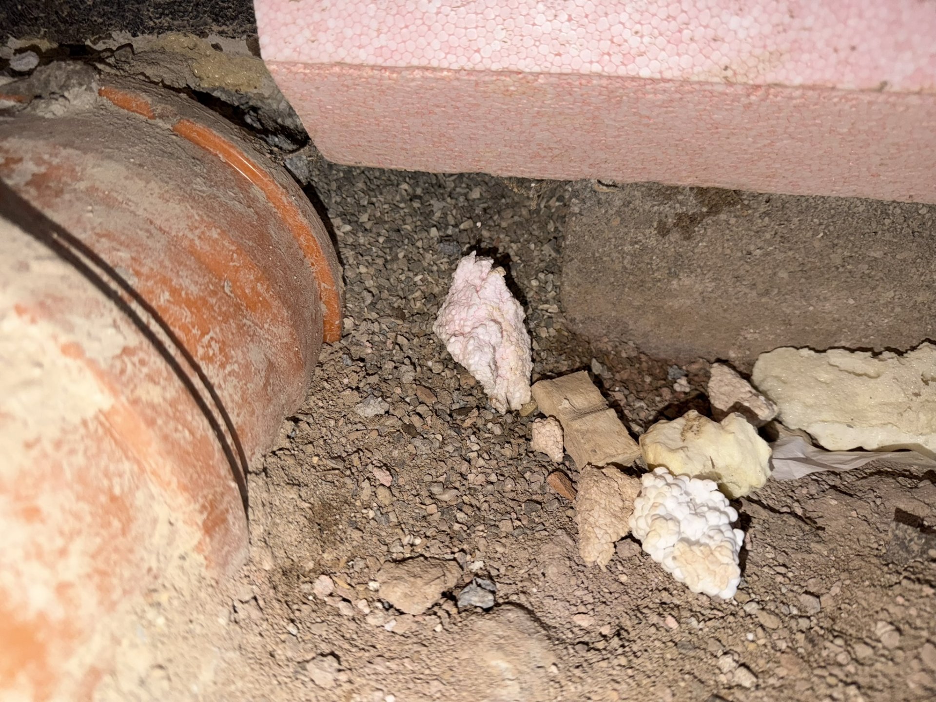

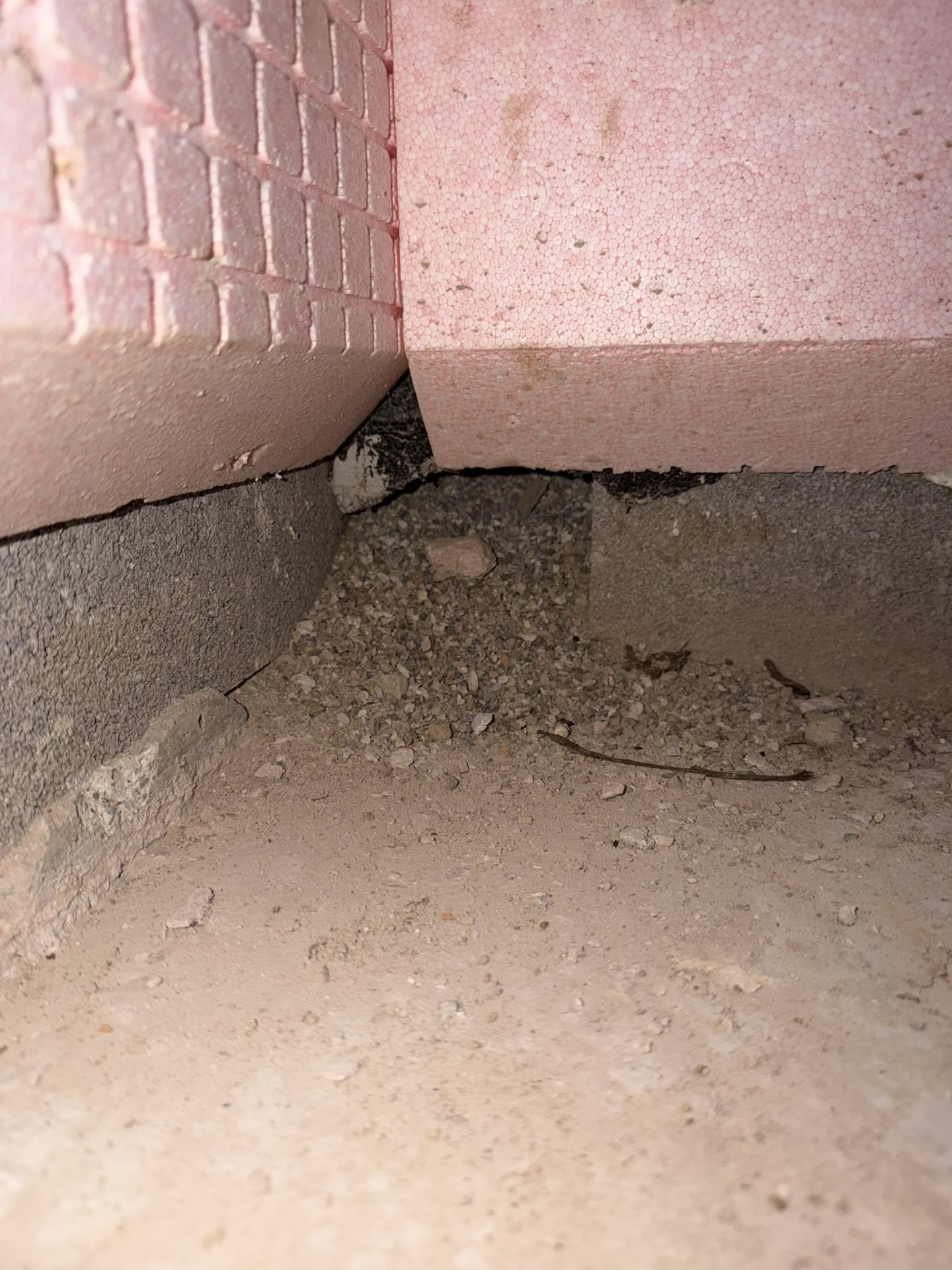

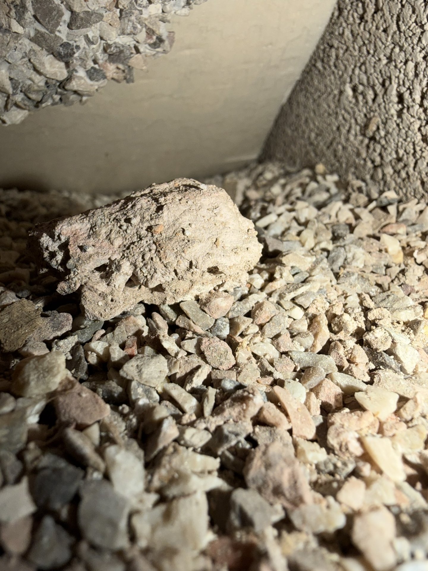

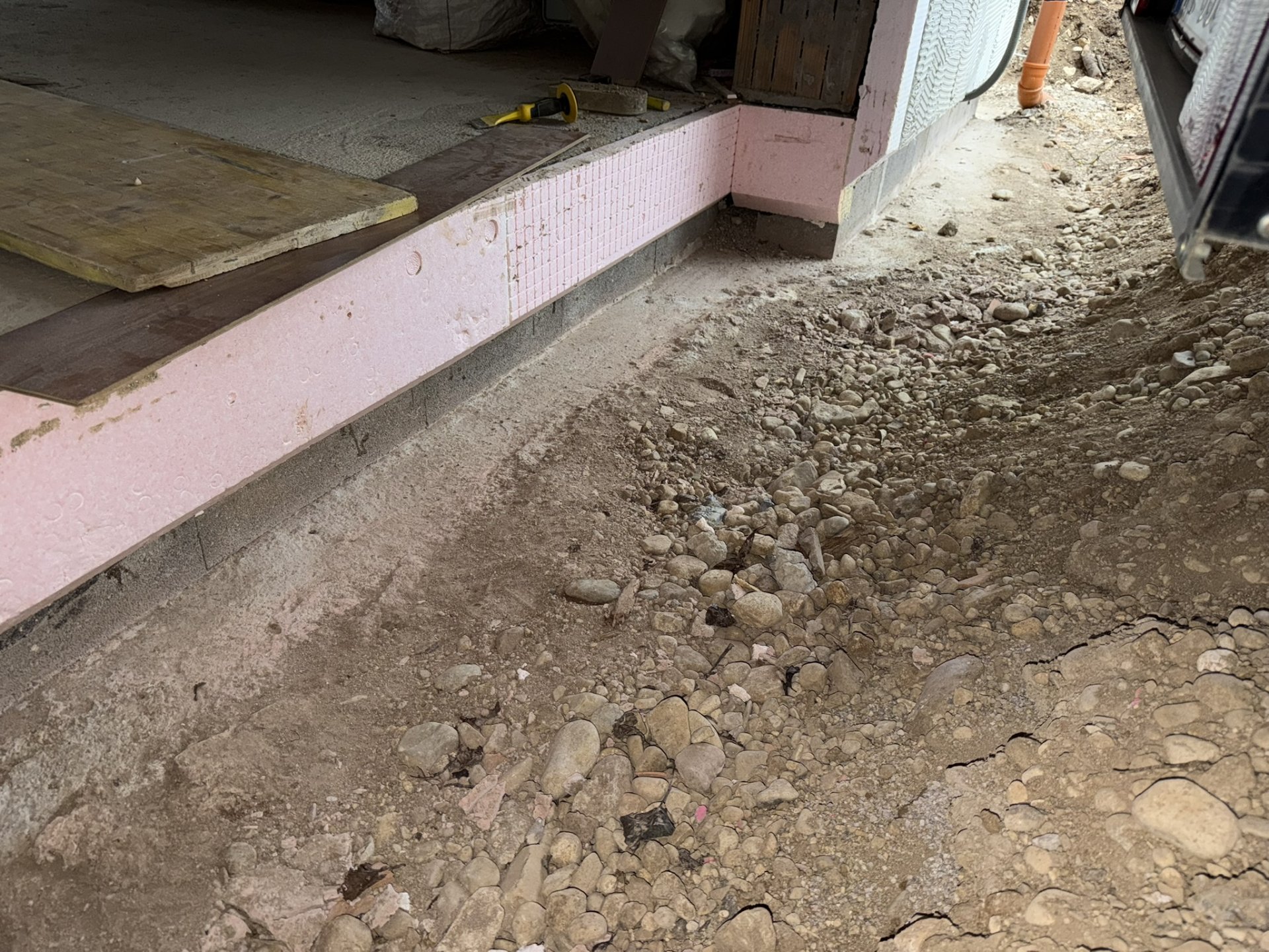

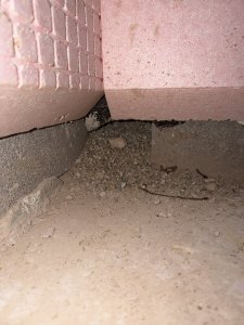

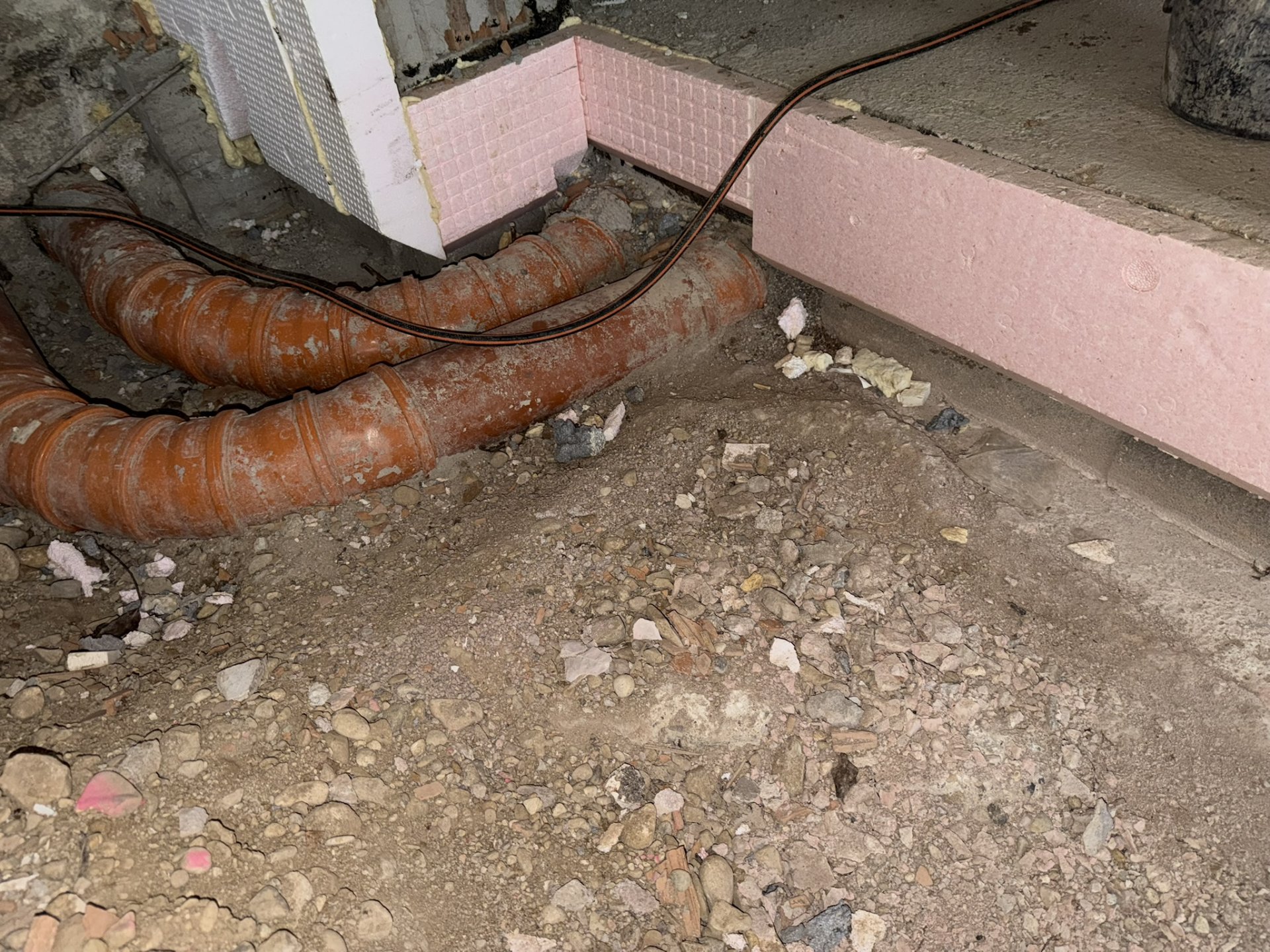

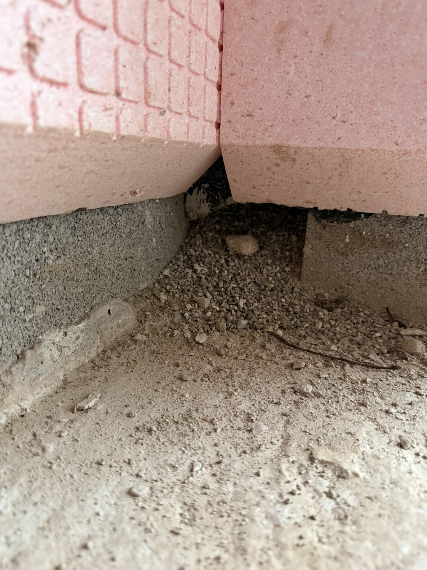

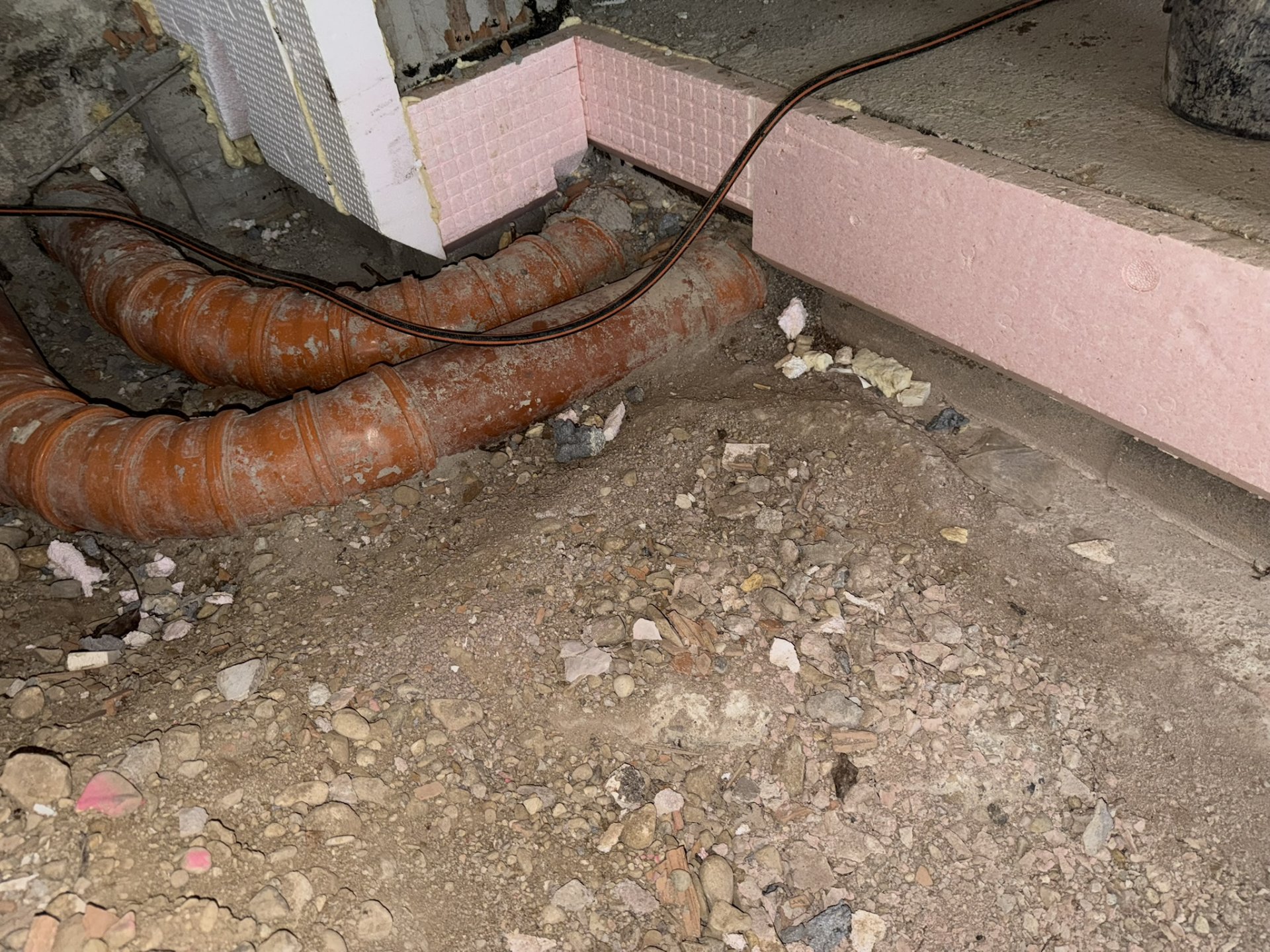

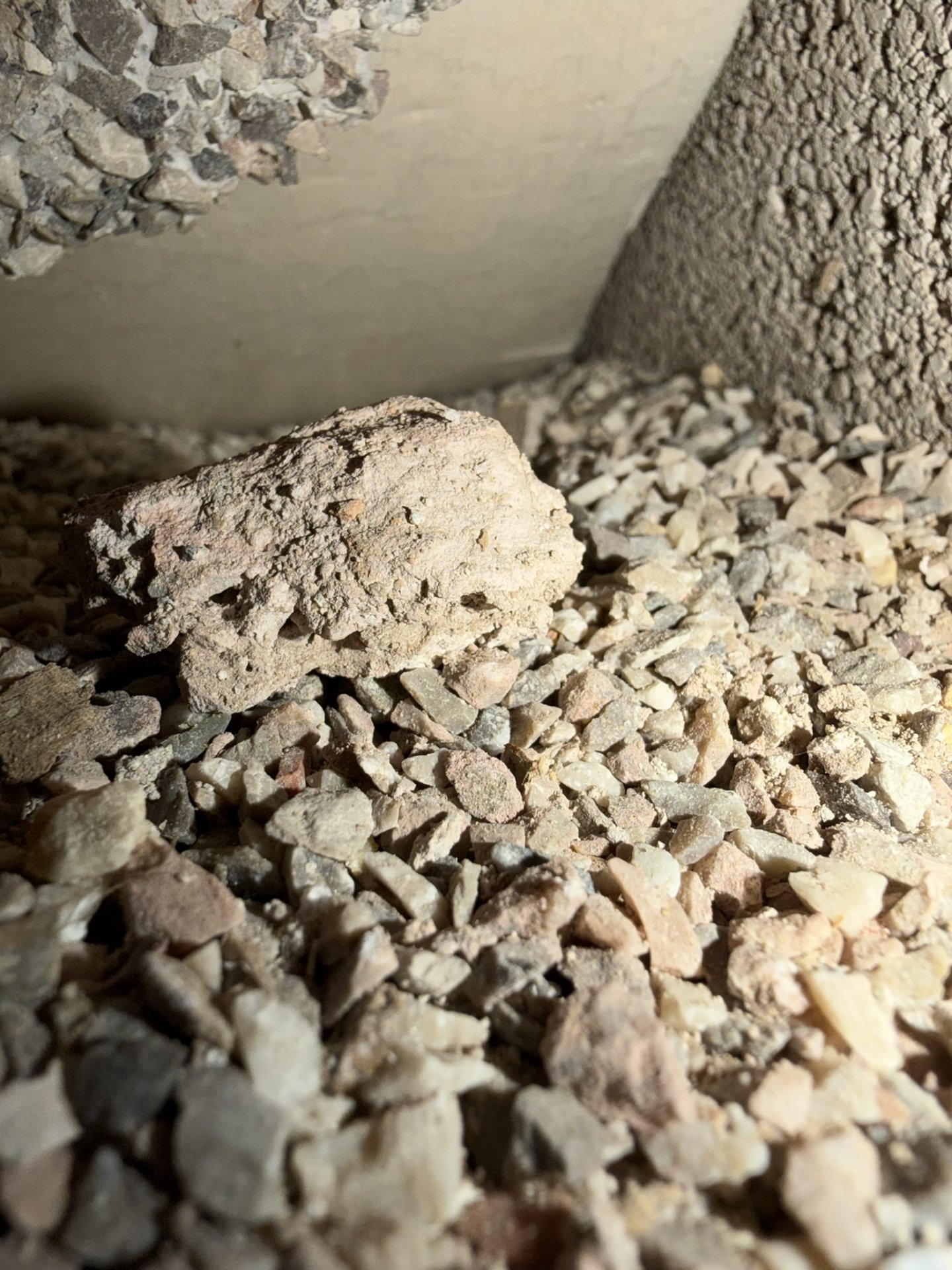

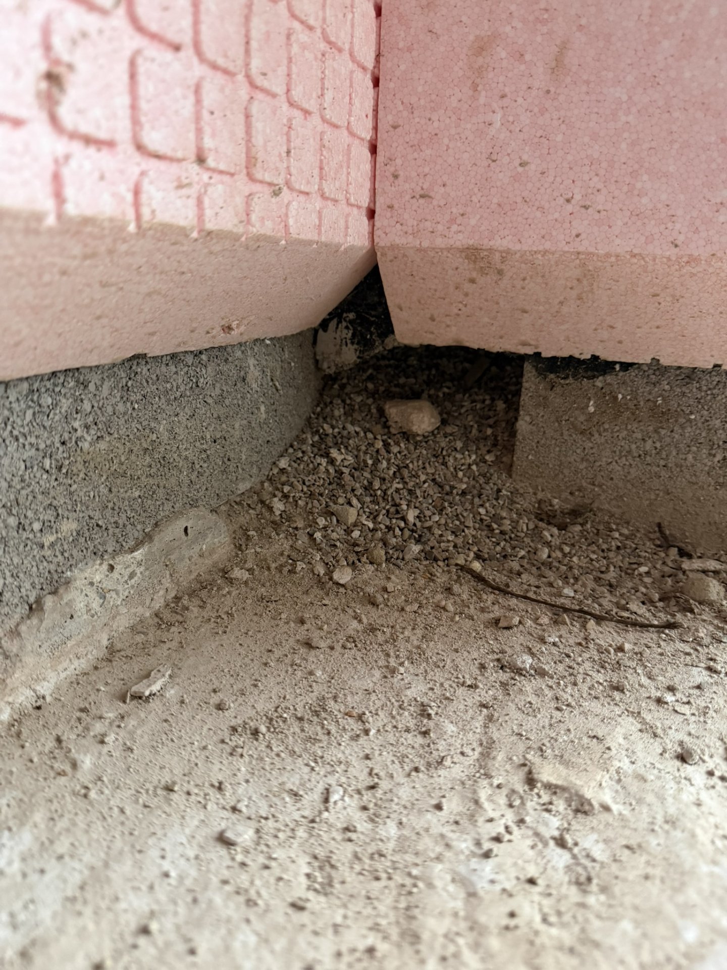

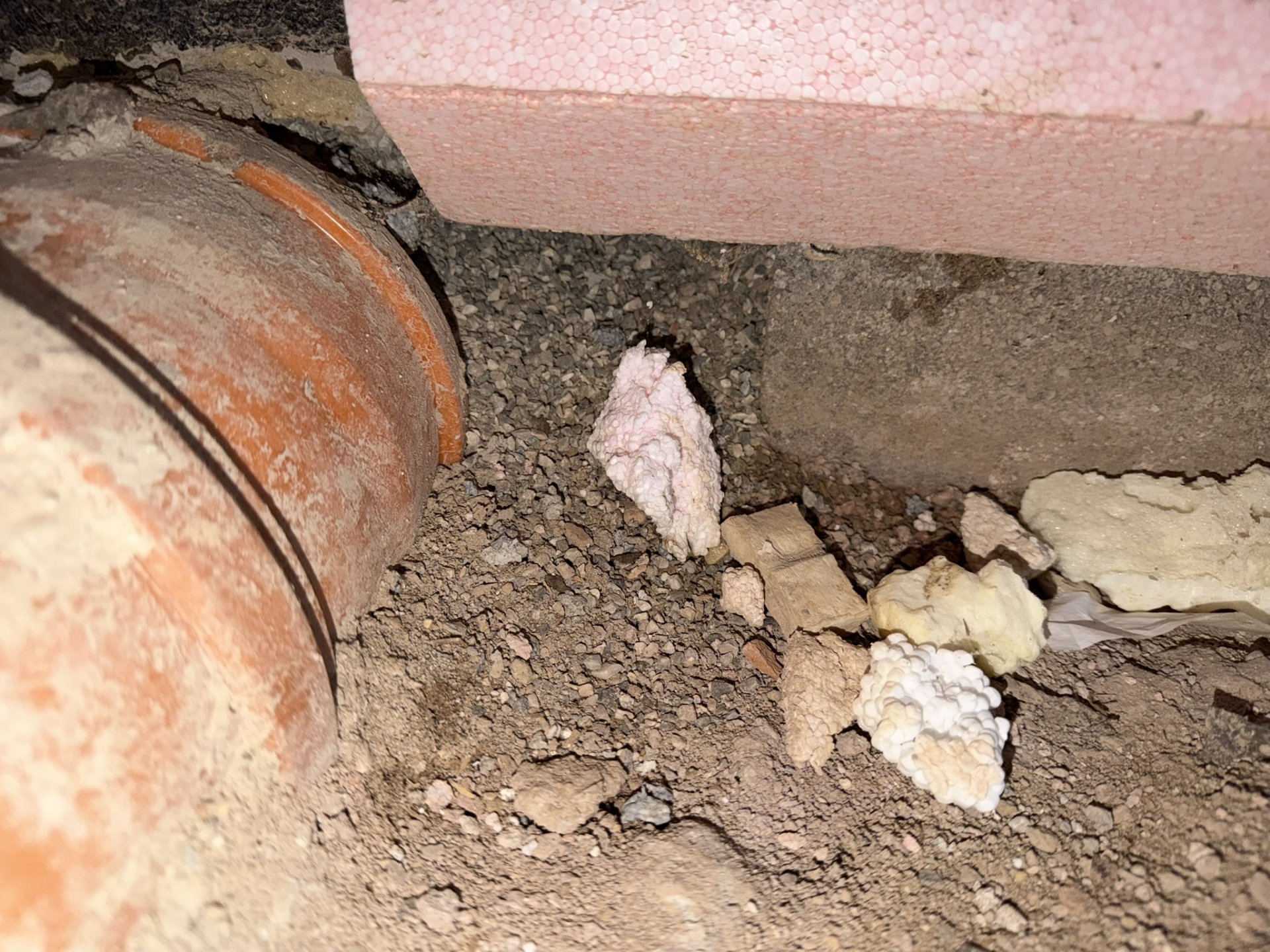

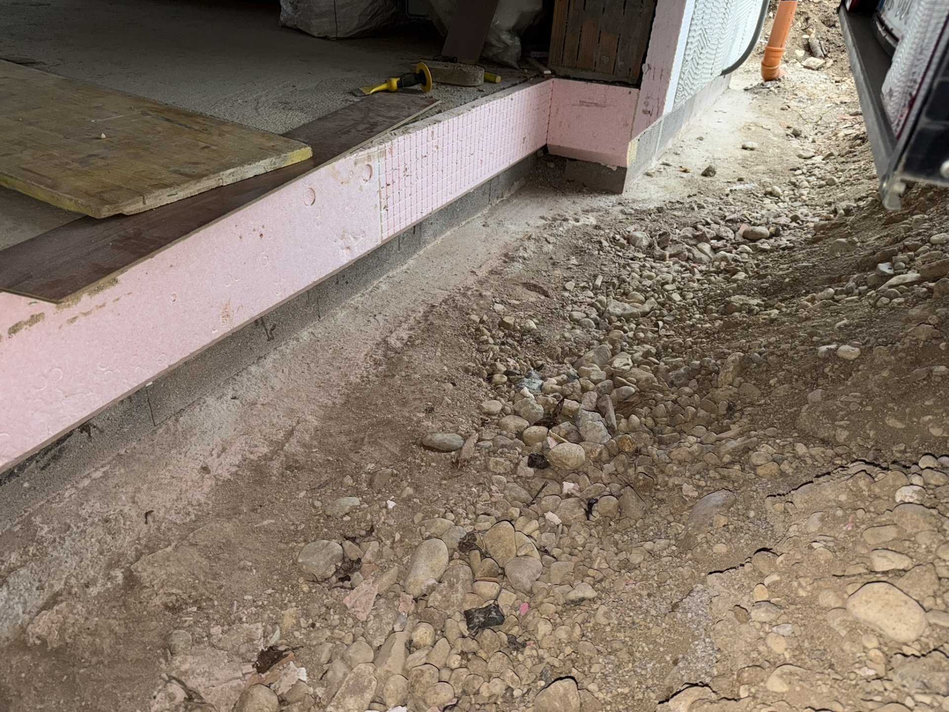

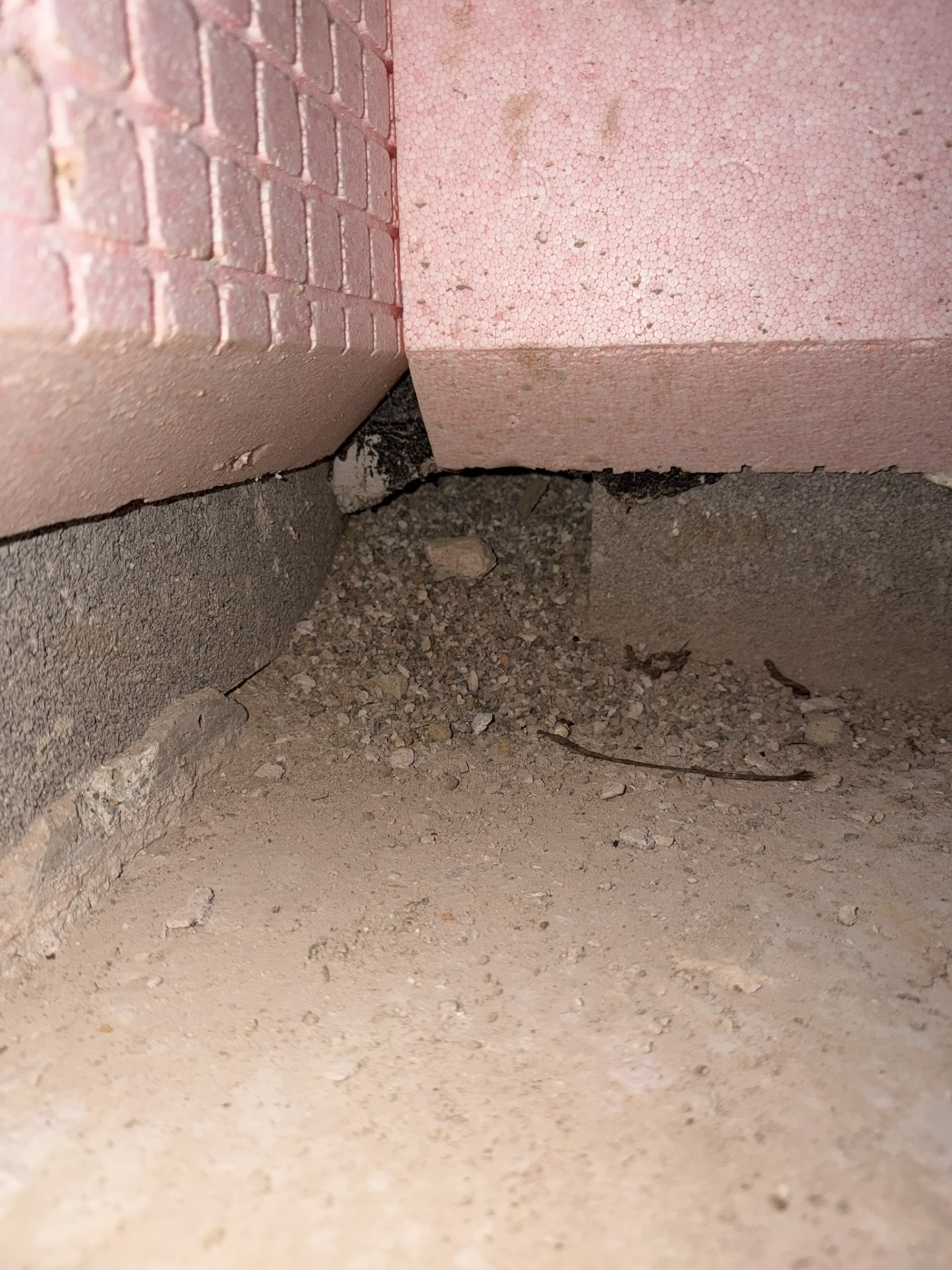

    Beim freilegen der Bodenplatte (die Baufirma muss hier noch nacharbeiten) ist mir aufgefallen das an einer Stelle Kies von der Sauberkeitsschicht herausrieselt, hier sind die Schaltsteine nicht komplett geschlossen und beim betonieren ist der Beton wohl nicht in den Spalt reingelaufen.
    Man hat das Ganze auf die schnelle mit Schotter versucht zu kaschieren, was beim erneuten Aufgraben natürlich dann aufgefallen ist.
    Bei näherer Betrachtung ist aufgefallen das sich innen schon ein Hohlraum gebildet hat und die Dämmplatte (die sich unter der Betonplatte befindet) sichtbar ist.
    IMG_1018.JPEG IMG_1019.JPEG IMG_1020.JPEG IMG_1021.JPEG IMG_1023.JPEG IMG_1024.JPEG
    Meine Frage ist, wie kritisch ist das Ganze und wie kann man sowas wieder reparieren?
    Vielen Dank!

    Nen trockenen Estrichbeton anrühren (Erdfeucht) und in das Loch stopfen.
