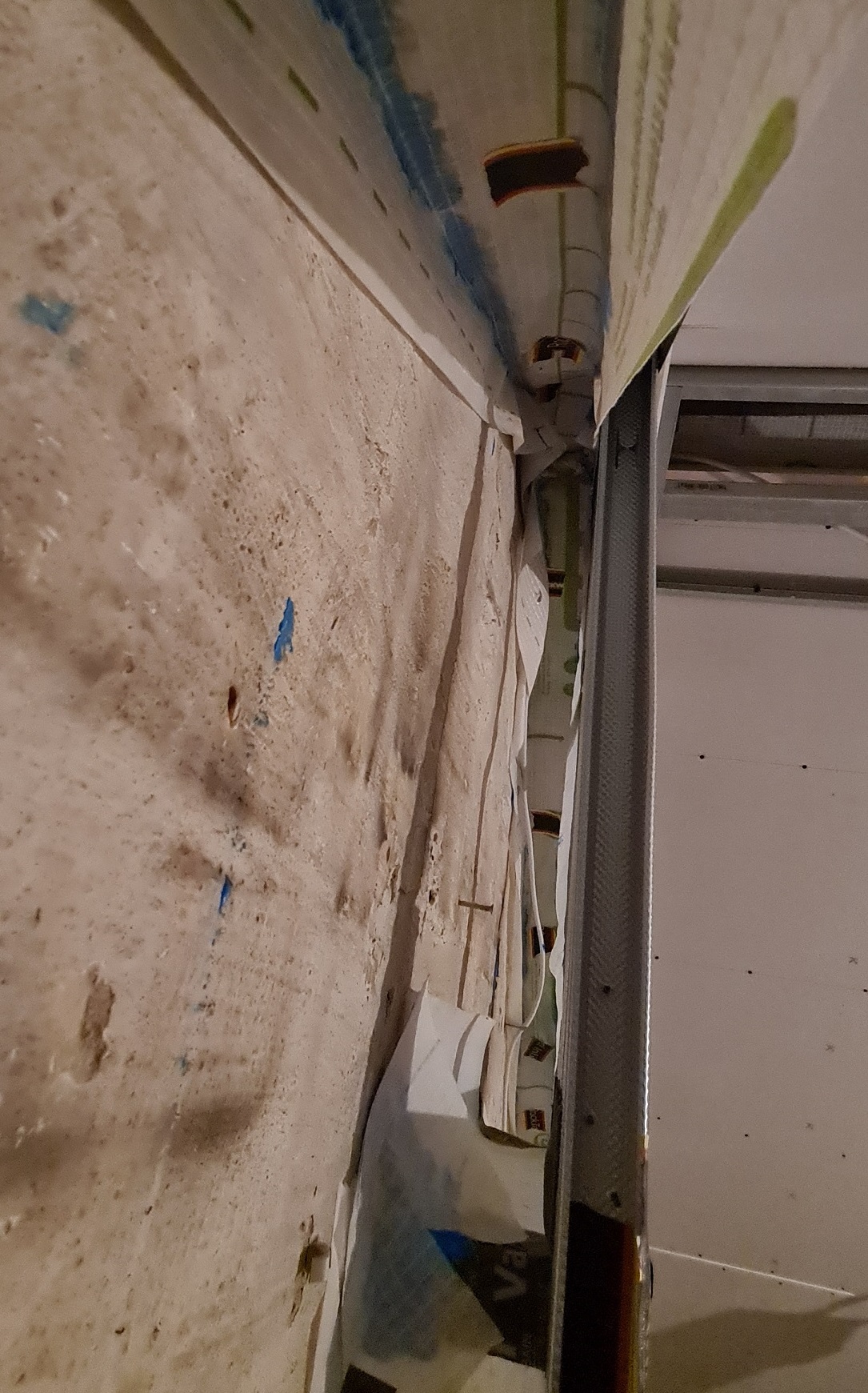

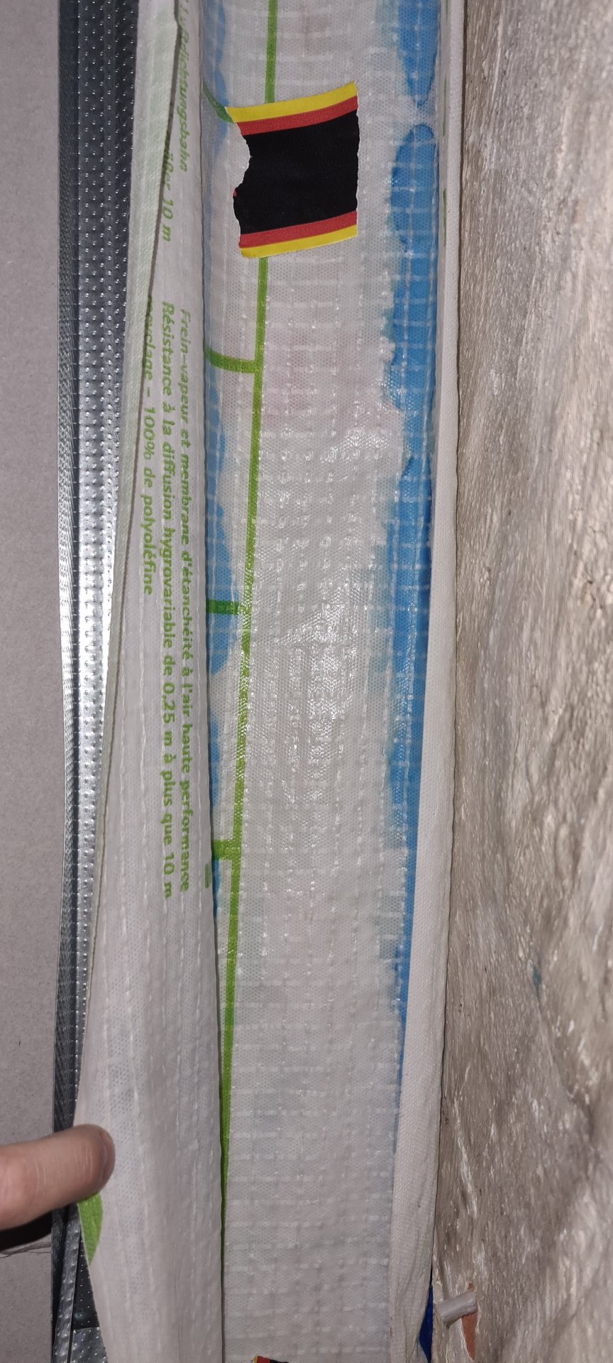

    Das eine Foto macht mich gerade etwas stutzig: Ist die DB auf dem Bild 1 bereits hinten an der Wand angeschlossen und dann an den CW's hinten heruntergelegt?
  5. #5 IcemanBS1984, 10.02.2021
    IcemanBS1984
    IcemanBS1984
    02.08.2020
    35
    Das Stück ist nur ganz schmal. Damit eine Feuchtigkeit in die Gipskartonplatte kann. Ist also an der Wand und Profil verklebt. Tackernadeln sind abgeklebt.
