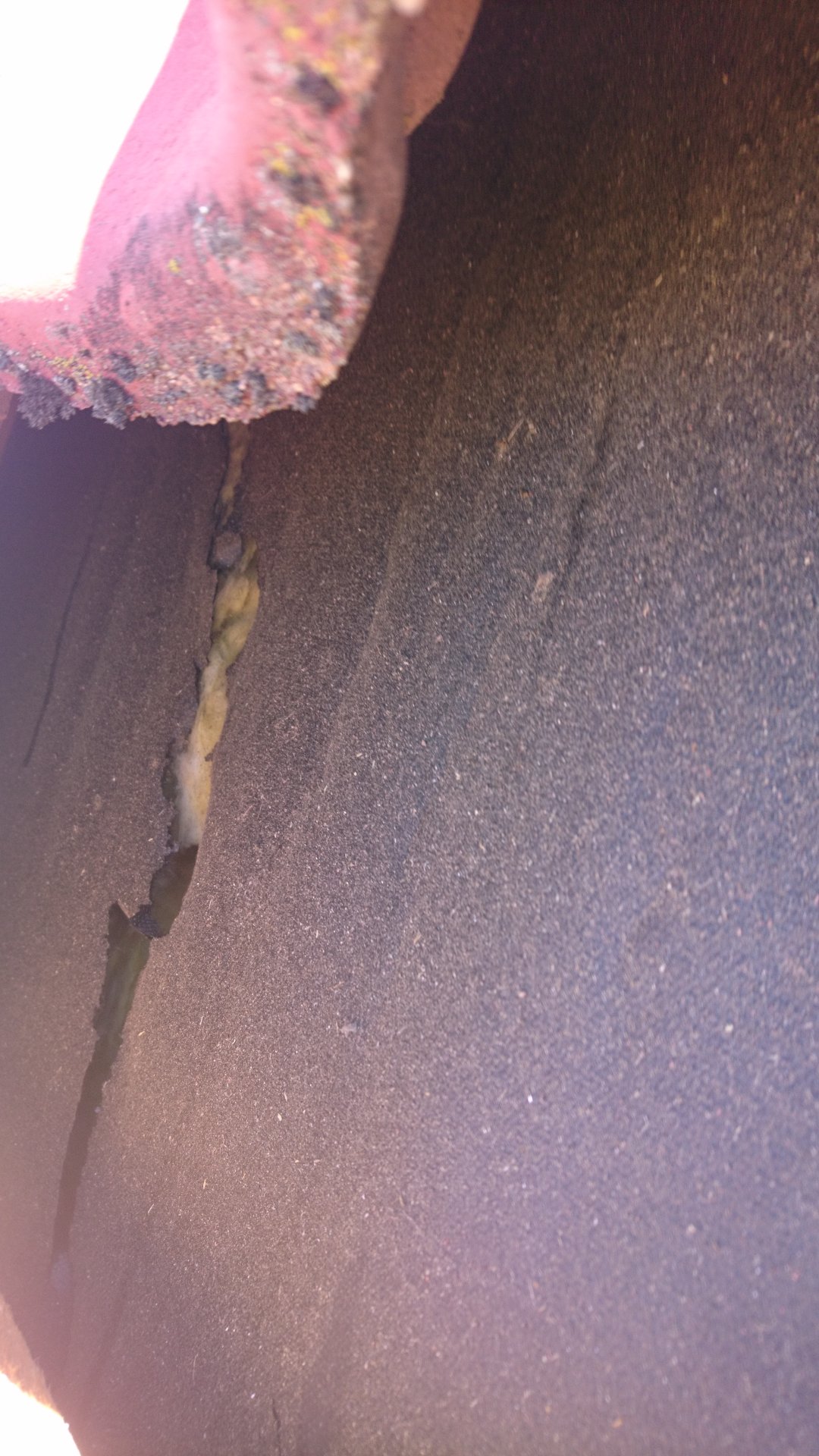

    Guten Tag,
    unser EFH, schlüsselfertig gebaut, hat ein hinterlüftetes Dach mit 45 Grad in Ost/Westausrichtung.
    Der Dachaufbau Ziegel, Unterspannbahn, Zwischensparren-Isolierung, Folie zur umbauten Hülle.
    Heute, nach 11,5 Jahren beginnt der Aufbai einer PV Anlage.

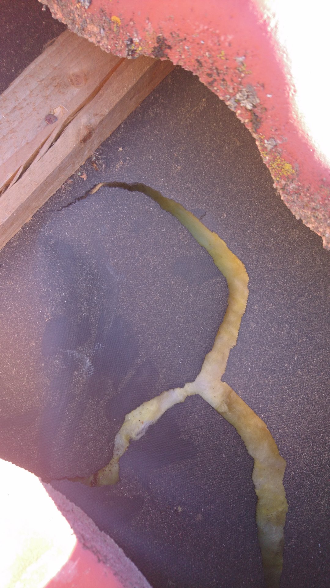

    UND man informierte mich über einen Bestandsmangel, massiv defekte Unterspannbahn. Auf dem Dach angekommen, sieht man an jedem hochgeschobenem Ziegel, eine Durchbruch. Aber auch unter allen nicht hochgeschobenen Ziegeln.
    Die verbaute schwarze Unterspannbahn verhält sich wie getrocknetes Laub. Lang man es an. Zerbröselt es.
    Dachdecker meinte, die Unterspannbahn ist vermutlich von ganz schlechter Qualität. Die Dämmwolle darunter ist trocken, nicht eingefallen und zeigt keine Wasserstellen, Feuchtigkeit auf.
    Was sollte man nun tun?
    Die PV montierenden Leute meinen, solange doe Ziegel wieder perfekt liegen, hat man bei 45Grad Neigung eigentlich kein Probleme, dass der Wind da massiv Regen darunter drückt????
    Danke und Gruß
    Michael

    Naja, da man die PV anlage ja nicht anpacken will die nächsten 20 jahre, würde ich lieber dafür sorgen, dass das jetzt richtig gemacht ist. Wenn bis jetzt allerdings alles trocken ist, könnte es gut sein, dass das Risiko klein ist. Gibt viele alte Dächer ohne Notdach, die trotzdem dicht genug sind, und wenn mal ein bischen Wasser kommt, kann es durch die Hinterlüftung, welche @Lexmaul meint, auch wieder abtrocknen und der Schaden hält sich in grenzen. Aber man muss sich bewusst sein, dass das dann so noch ne Weile bleibt, wenn die PV Anlage mal drauf ist. ISt auf die frage wie lange die schon so kaputt ist. erst ein jahr, oder schon 8.

    Wie lange die Kaputt ist, weiß ich nicht. Es ist nach 11 Jahren die erste Dachöffnung.
    Frage ist aber auch, warum die so massiv kaputt ist.

    Nun war / ist auch die Ostseite fertig Da wurde nur ein einziger kleiner Riss gefunden.

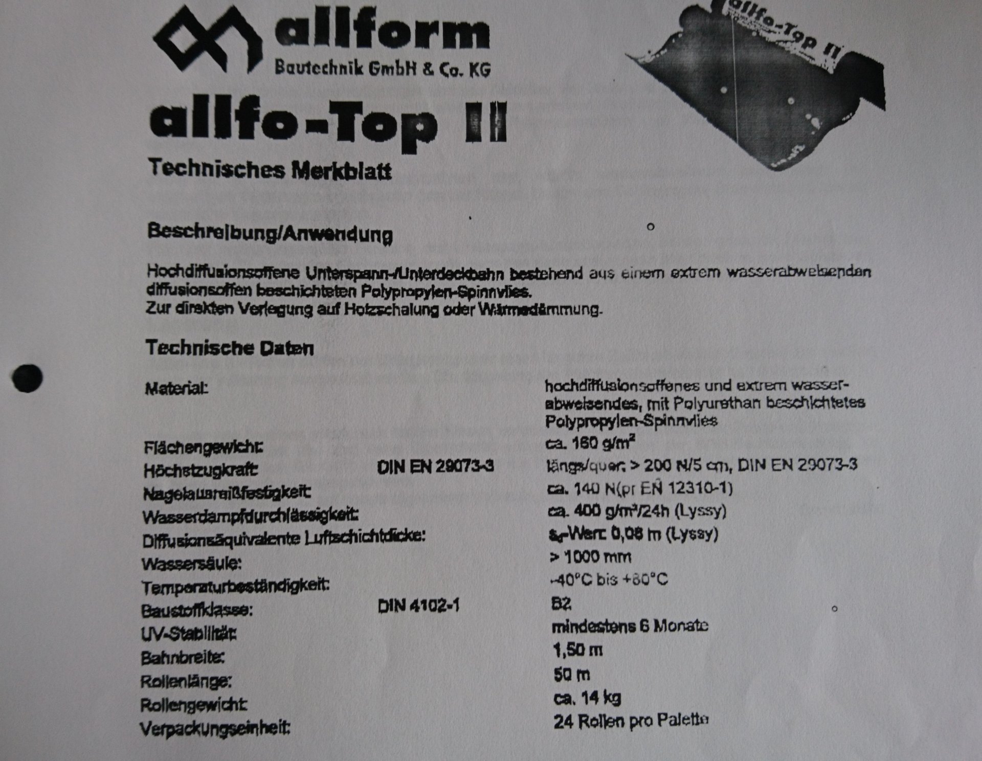

    Allform allfo-Top II wurde als hochdiffusionoffenes und extrem wasserabweisendes Spinnvlies verbaut.

    Jo, eine „Folie“ aus PP ist nichts was man dauerhaft unter den Dachplatten haben mag, wenn da der Weichmacher erstmal verschwunden ist, dann ist das wohl „wie getrocknetes Laub“. Ausserdem ist das keine wirkliche „Unterspannbahn“, also jedenfalls nicht um sie von Sparren zu sparren zu „spannen“, sondern nur „zur DIREKTEN Verlegung auf...“.
    Das ist einfach nur ein fragwürdiges Produkt und dann noch falsch verbaut (nicht für den Anwendungsfall gedacht).
