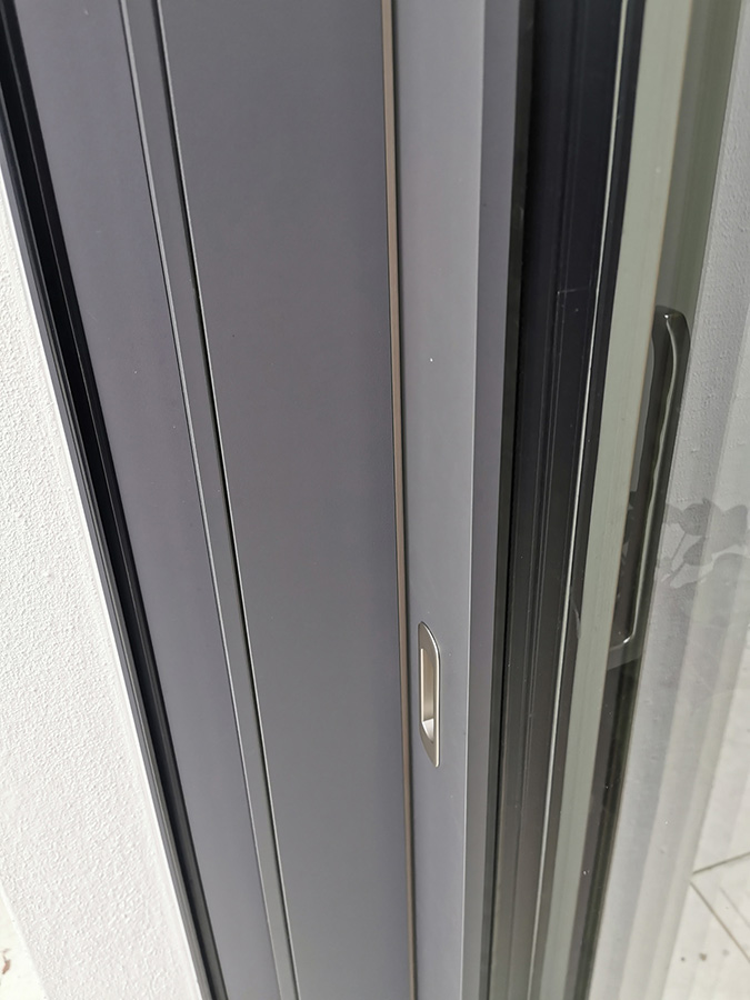

    ich bin im April 2020 in meinen Neubau eingezogen. Es war immer viel zu tun und daher gehe ich gerade den Kleinigkeiten nach.

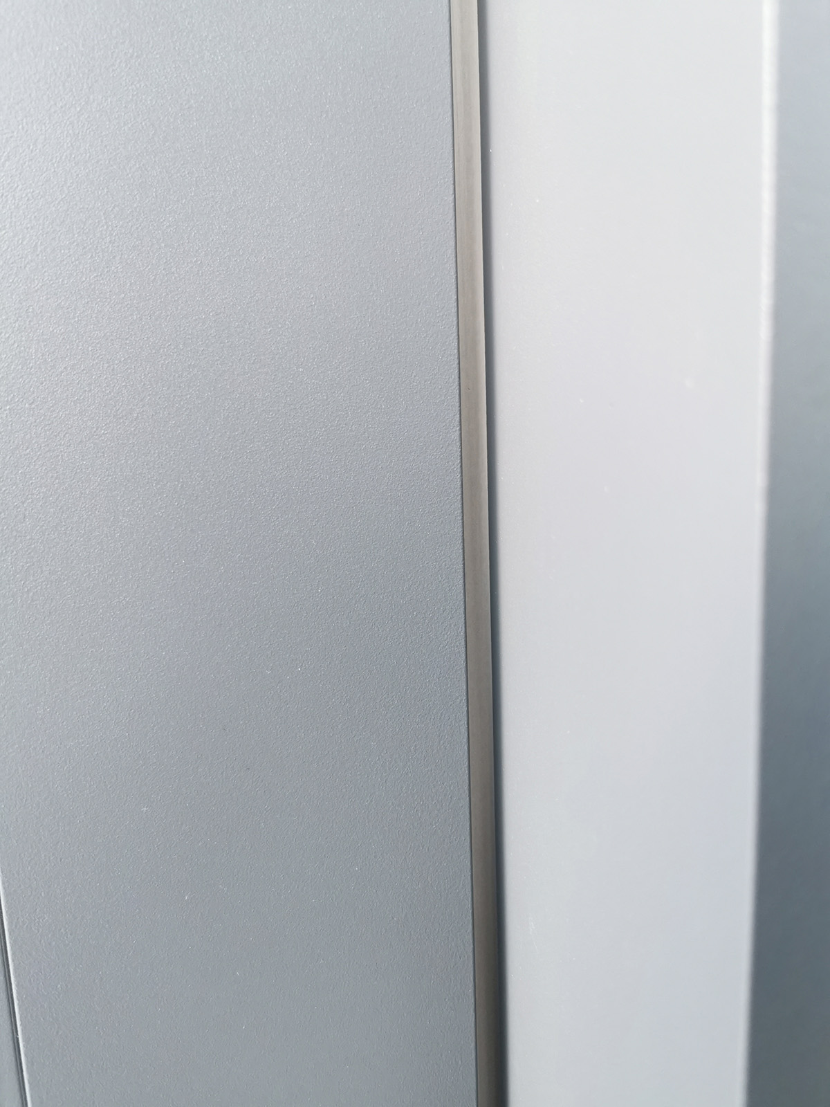

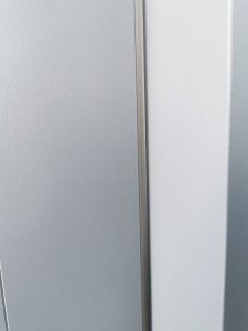

    Wenn meine Terrassen Hebeschiebetür geschlossen und verriegelt ist, ist ein Spalt mit Holz sichtbar. Darf das sein? Ist das ein Mangel? Auf Dauer wird das Holz das ja nicht mitmachen.
    Wie gehe ich die Sache mit dem etwas schwierigen Fensterbauer an? Auf eine Mail mit der Nachfrage ob das normal ist, hat er einfach nicht reagiert.

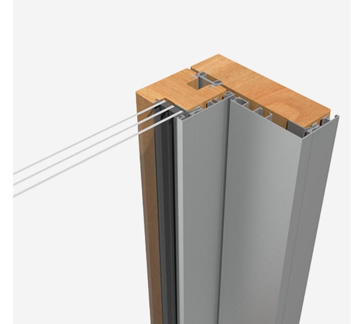

    Zur Info - Die Holz-Kanteln halten das Lange genug aus, solange die nicht Nass werden und nicht trocknen kann ist alles gut, da wird nichts kaputt deswegen - wenn Holz zu sehen wäre, außerdem müssen die auch unter deinem Pulverbeschichtet DB 702 Alu-Profil ( Leibungsblech ).. lackiert sein und das Diffusionsdicht ! Das ist Vorgabe im Fassadenbau.. und müsste auch so realisiert sein.
    Der Anschluss in dem Bereich ist inordnung, so wie es ist.. alles gut
  3. TobiR
    TobiR
    07.02.2022
    Ganz hab ich es nicht verstanden. Sagst du das es so iO ist wie es bei mir ist? Dein Bild zeigt ja keinen Spalt zwischen Alu Rahmen und Alutür. Die Dichtungen liegen dort genau auf.

    Hab mein Text verständlicher für dich geändert.. ja es ist OK die Konstruktion.

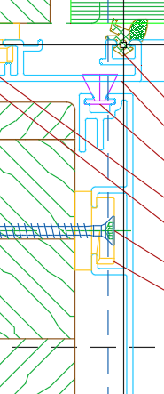

    Hier hab ich von einer selbst konstruierten Schiebetür auf 2D mit Gutmann Profilen und Roto Patio-Life System einen Screenshot gemacht, so soll es sein !! Also bei dir ist alles Inordnung. Klar zu erkennen ist indem-Fall eine Roto-Bürste zu sehen.
