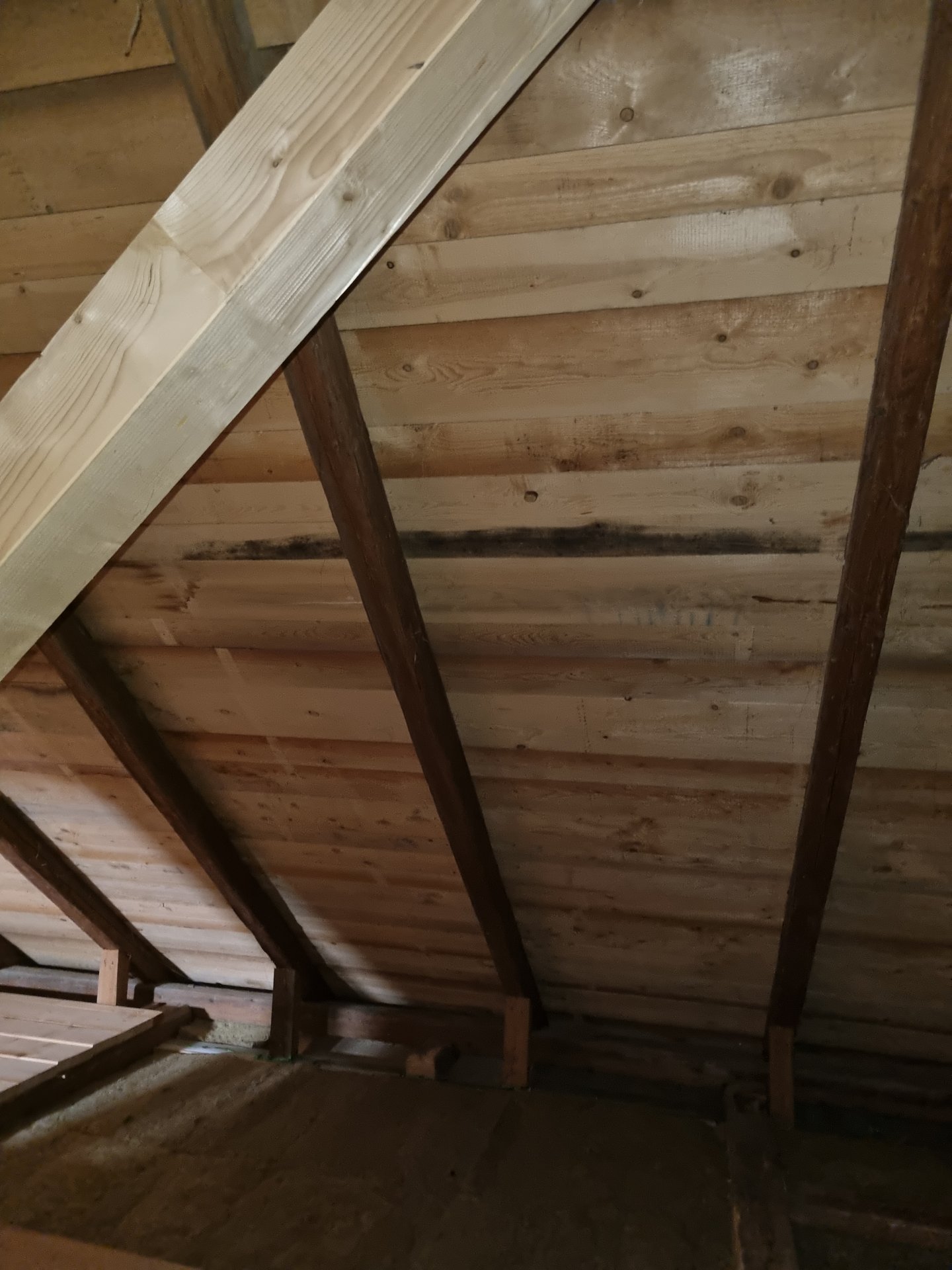

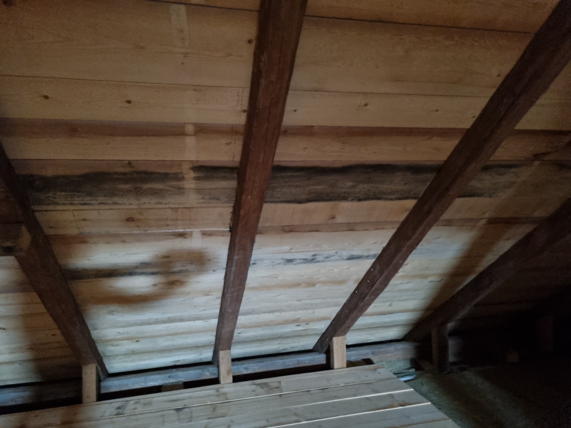

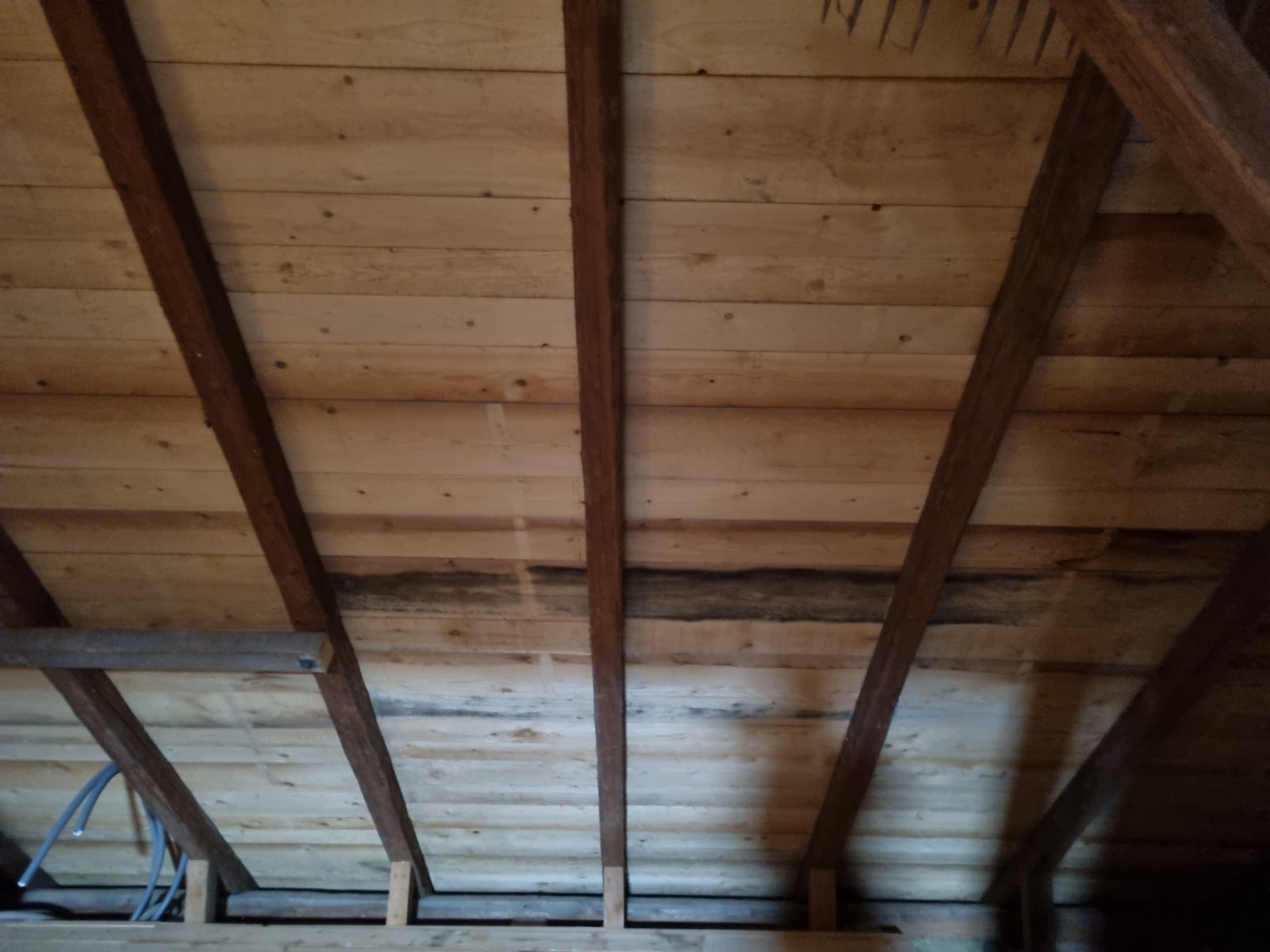

    Hallo liebes Forum,
    wir haben im Zuge einer Altbausanierung vor 5 Jahren ein Kaltdach. Seit ca. 2 Jahren haben wir ein paar einzelne Bretter die sich schwarz verfärbt haben. Die Dachdeckerfirma meinte, sie würden nur die Bretter mit Schimmelmittel behandelt.
    Das habe ich jetzt selber gemacht und hoffe das die Sache damit erledigt ist.
    Was meint ihr? Ist das überhaupt Schimmel und falls ja: könnte es sein, das hier ein gröberer Bauschaden die Ursache ist?
    Danke für die Hilfe

    Das ist Schwarz Schimmel, der hat keine Statischen Auswirkungen, der Schimmel ist sozusagen nur Oberflächlich.. geh mal mit einem Straßenbeßen drüber da wird einiges weggehen.
    Die Ursache ist das des Holz eine Holzfeuchte über 20% hat. Das muss man irgendwie unterbinden.. vielleicht zu hohe Luftfeuchte im Dachboden ? ich geh jetzt nicht davon aus, das das Holz von außen Nass wird..dann würde das Holz und das darunter anders "vollgesaugt" sein.

    Danke für den Tipp. Bin schon froh, das es keine Feuchtigkeit von Außen ist.
    Ich werde mal die Luftfeuchtigkeit am Dachboden messen.
