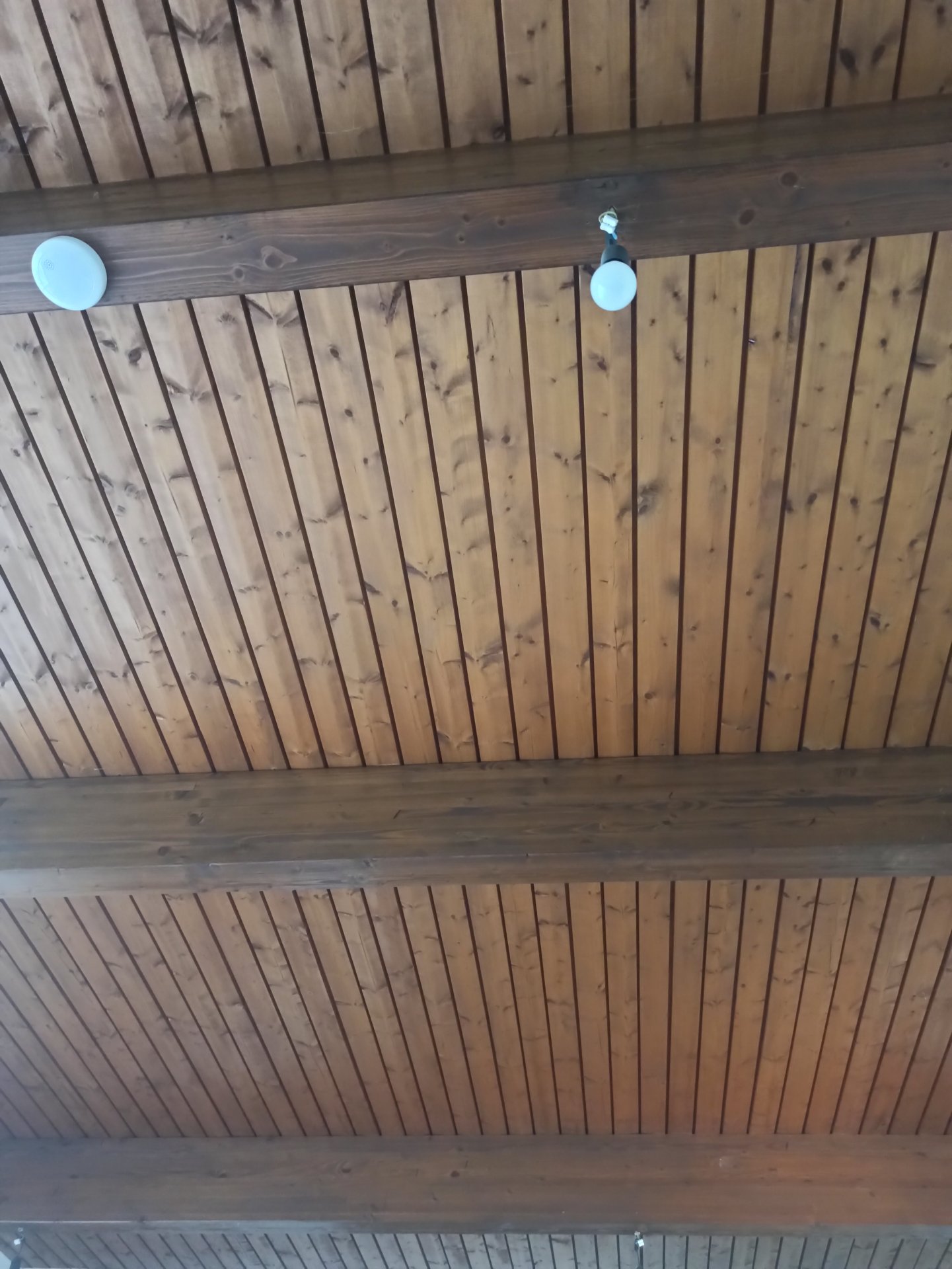

    wir wollen unsere Holz-Balkendecke aufhellen da diese den Raum dunkel macht. Was gibt es da für Möglichkeiten?
    Kann man das einfach lasieren?

    Schleifen? Strahlen? Laser? Lackieren? Mit irgendwelchen Bleichmitteln experimentieren und sich dabei die Lungen veröden?
    Eine Lasur bringt wie es der Name schon sagt genau nichts.

    der Farbfachhandel deines Vertrauens wird dich garantiert mit entsprechenden Produkten versorgen können

    An der Decke farblich rumzuexperimentieren wird mit einiger Wahrscheinlichkeit hässlich.
    Ich würde entweder ne Spanndecke drunter packen, oder ordentlich mit Rigips abhängen.

    Lasieren zum Aufhellen wird wahrscheinlich nichts bringen.
    Ich sehe nur die Alternative Lackieren.

    Wasserstoffperoxid geht nicht nur auf dem Kopf der Frau oder beim Zahnarzt sondern auch mit Holz

    Ist die Oberfläche Natur oder lackiert?
    Ich würde die Oberfläche erstmal überschleifen (Giraffe mit 120er Papier) um die natürliche Farbe wieder herzustellen... und dann mit einer hellen Lasur (Bin ein Freund von Osmo Wachslasur für Möbel) streichen.
    Ist das Holz lackiert wird es schwierig und es verbleibt nur die Option, mehr Lack drüber zu streichen. Den alten Lack kriegst du nicht gut geschliffen, weil er das Schleifpapier verklebt.
