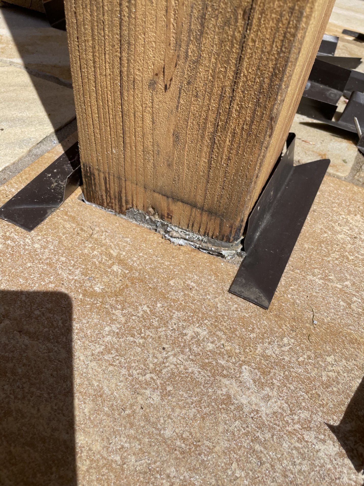

    Hallo, ich habe ein Problem und bin sicher von Euch eine passende Antwort zu bekommen.
    Ich habe ein Holzblockhaus und der Balkon ist mit zwei Holzstützen abgestützt. Diese wurden bei der
    - nachträglichen- Pflasterung der Terrasse ohne Abstand im Boden befestigt. Der Plattenleger meinte dass das Wasser durch die wasserdurchlässigen Fugen abläuft. Dies scheint aber nicht so zu sein da die Stützen schwarz wurden, meiner Meinung nach angefault. Ich ließ diese nun sandstrahlen und möchte sie entsprechend abdichten damit ich nicht wieder das gleiche Problem bekomme. Da um den Pfeiler Blechleisten angeschraubt sind, dachte ich diese evtl. mit Silikon oder Bitumen abzudichten? Was meint Ihr dazu?
    Danke im voraus für Euren fachmännischen Rat.

    Naja ohne Sonnenlicht zum trocknen und mit der Bodenkälte/Bodenfeuchte wird es kritisch, mein alter Dozent hat immer gesagt sobald das Holz mit dem Boden kontakt hat braucht es entsprechende Lackierungen oder eine Dauerhaftigkeitsklasse vom Holz und diese mindestens bei 2 ( Eiche , Robinie z.b ) sonst fühlen sich Holz zerstörende Organismen am wohlsten, die das Holz langsam zersetzen ( Natürlicher-Vorgang).
    Alleine schon von dem Schlagregen her, ist das Holz schon zunahe dran c.a 30 cm solltest du abdecken.
    Bitumenanstrich wäre mein Lösungsweg ( auch wenn es blöd aussieht) und mit diesen Anstrich versuchen in die Fuge irgendwie einzusetzen, dass es das Fichtenholz im Erdkontakt abdeckt. LG

    Die Frage wäre, bekommst du das auch technisch richtig hin ohne solche Reperaturlösungen bei denen man einfach nur hoffen muss.
    Kannst du eventuell den Teil kurz abstützen und den ganzen Pfosten entferne, kürzen, und per Eisenfuss befestigen?
    Sobald der Balken draußen ist wäre die Reparatur eigentlich ein Kinderspiel und würde langfristig funktionieren.

    Worauf steht der Pfosten denn überhaupt? Der wird doch nicht einfach im "Dreck" stehen. Die Platten und das Blechkleid lassen den Pfosten nicht abtrocknen. Dann fault er.
    Der Pfosten muss so stehen, dass Wasser nach unten ablaufen kann und er auch nicht in einer Pfütze steht. Mit der Terrasse wird das schwierig. War die so geplant?

    Und deshalb sind die bisherigen Vorschläge, bis auf den mit dem Ausbuddeln und Anschuhen, für die Katz.

    Man könnte z.B. den Pfosten temporär durchbolzen, am dem Bolzen/Gewindestange dann mittels Hydraulik- Wagenheber oder sehr langem Hebel entlasten, temporär abstützen, einkürzen am Fußpunkt und dann einen z.B. H-Bodenanker einsetzen. (M.E. übrigens die einzige sinnvolle Lösung bei Nadelholz...)

    Worauf der Pfosten steht weiß ich nicht. Ich dachte mir dass ich erst mal die Fugenmasse rund um den Pfosten entferne, evtl. noch Löcher bohre damit das Wasser ablaufen kann, anschließend das Blech mit Bitumen oder Silikon abdichte . Kürzen und mit H-Bodenanker befestigen kann ich immer noch machen falls es nicht hilft.
