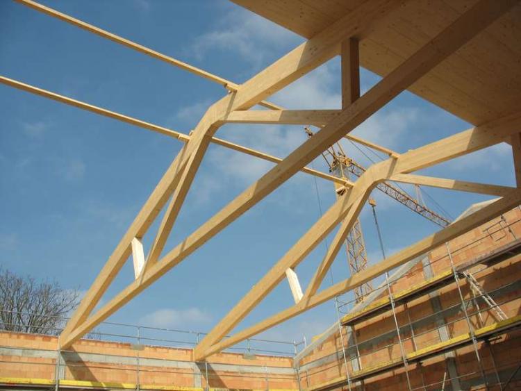

    was ist die frage? :)
    die binder sollen eine spannweite von rd. 20m haben?
    wie lang wird die (offene?) halle?
    wie offen ist offen?
    stützenabstände von 5 bis 10m an den traufwänden
    sind ok?
    nagelplattenbinder - leimbinder - fachwerkbinder:
    billig - günstig - wirtschaftlich...
    wie anmutig darf das dach werden?
    wie unterhaltsfreundlich?
    ist ein schnellabbrand innerhalb von 10min ok?
    darfs ein bisschen mehr sein? 30min sind bei
    nachgewiesenen leimbindern/fachwerkbindern
    problemlos möglich, sogar aufgelöste binder
    (erst recht leimbinder) können r60 schaffen -
    s. foto.

    planungseckpunkte:
    landwirtschaftliches bauen - landwirtschaftliches bauen - landwirtschaftliches bauen.
    in diesem dreieck ist das übliche ziel: im rahmen minimalistischer anforderungen
    so billig wie möglich ..
    wenn brandschutz r0 reicht (d.h. auch, keine -künftigen- höheren anforderungen),
    funktioniert ein fröhlicher preiswettbewerb ohne erklärung der vor- und nachteile
    verschiedener systeme - hauptsache, es hält und ist genehmigungsfähig.
    sowohl in holz, wie auch stahl oder in holz-stahl-mischbauweise gibt es genug
    marktgängige lösungen - mindestens ein halbes dutzend, von etwa 50 anbietern.
    die von mir gezeigte polonceau-binder-modifikation ist nach dieser definition
    nicht marktgängig, sondern teil eines tragwerks, das auf spezielle anforderungen
    hin optimiert ist und unter diesen bedingungen auch im preiswettbewerb seinen
    platz hat - man muss nur die bedingungen kennen, bzw. klar definieren ;)
    die kosten (und die randbedingungen) für stützen und aussteifung sollte man
    rechtzeitig erfassen - dann relativieren sich (hier: offene halle) die kosten für
    billige dachbauteile, wenn an anderer stelle mehrkosten entstehen. je nach
    baugrund können einige systeme von vornherein ausgeschlossen werden .. usw.
