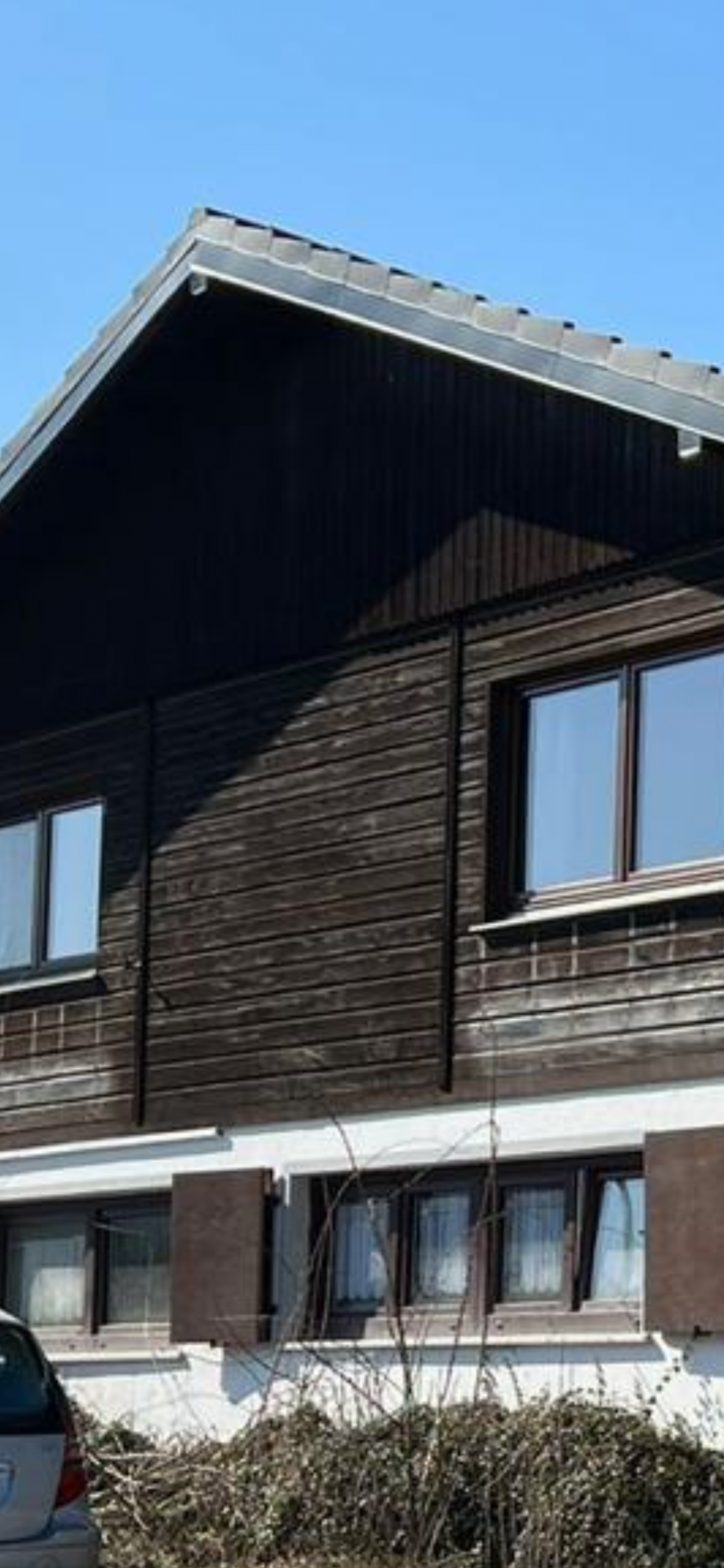

    Hallo Experten,
    bei meinem Haus möchte ich gerne die Außenwand dämmen und streichen.
    Nun gibt es aber eine Besonderheit:
    Die obere Hälfte des Hauses besteht aus Holz. Dabei besteht das Haus aus einem Altbau und einem neueren Anbau. Bei dem Altbau gibt es unter dem Holz ein normales Mauerwerk, also der Abriss sollte kein Problem darstellen. Auf der anderen Seite habe ich jedoch kein Mauerwerk. Das Holz selbst ist die Außenfassade. Dieses Holz ist jedoch extrem beschädigt und muss ab.
    Jetzt stellt sich mir jedoch die Frage, wie ich das Holz ersetzen kann, um dann normal zu dämmen. Die Experten die ich Vorort hatte haben mir jedoch nicht richtig sagen können womit ich das ganze ersetzen soll.
    Der eine meinte neue OSB Platten dran und dann normal dämmen. Der andere meinte Fermacell Platten. Nun stehe ich jedoch auf dem Schlauch.
    Fermacell ist sehr teuer und es sind nicht weniger Quadratmeter.
    OSB Platten sind unlogisch für mich, da dies doch auch am Ende des Tages Holz ist.
    Habt ihr Ideen oder Ratschläge? Oder vielleicht andere Alternativen?
    Ich wäre echt dankbar für Hilfe, da ich ungerne etwas falsch machen will und dann in den nächsten Jahren nochmals machen muss.

    Wie darf man sich das vorstellen? Vollholzbalken? Oder ist es am Ende des Tages doch nur eine vhF? Wie sollte man Massivholz abnehmen (da würde die Bude ja zusammenbrechen)

    Also es sind eine Art ganz dünne Holzbalken. Dahinten fängt quasi schon „die Innenwand“ an

    Würde ich mit Aquapanel oder ähnlichem einpacken. Aber ich glaube kaum, dass da unter der Schalung direkt nichts mehr kommt. Schon mal drunter geschaut?

    ja drunter fangen quasi schon die Holzrahmen an
