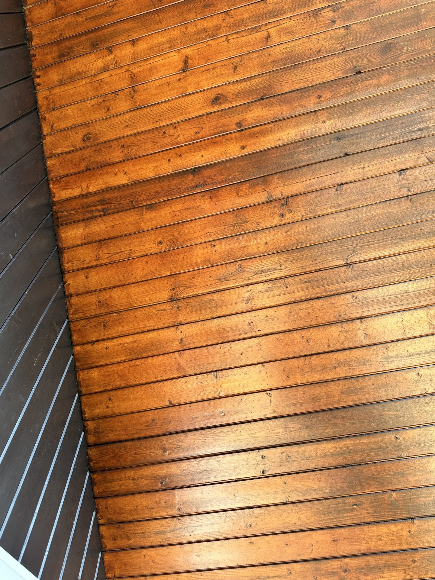

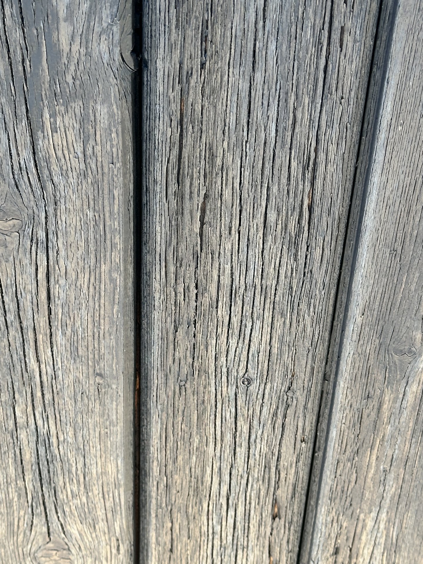

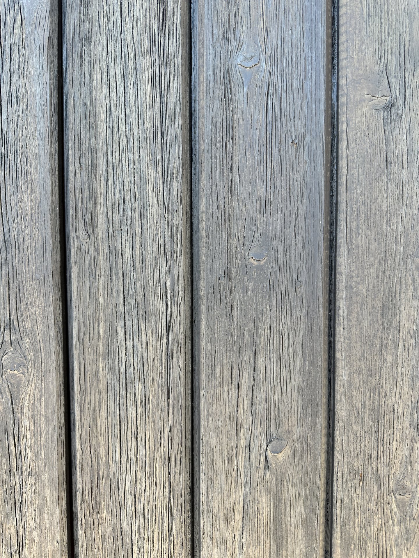

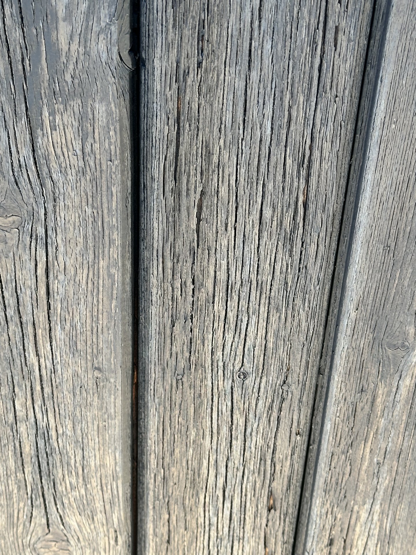

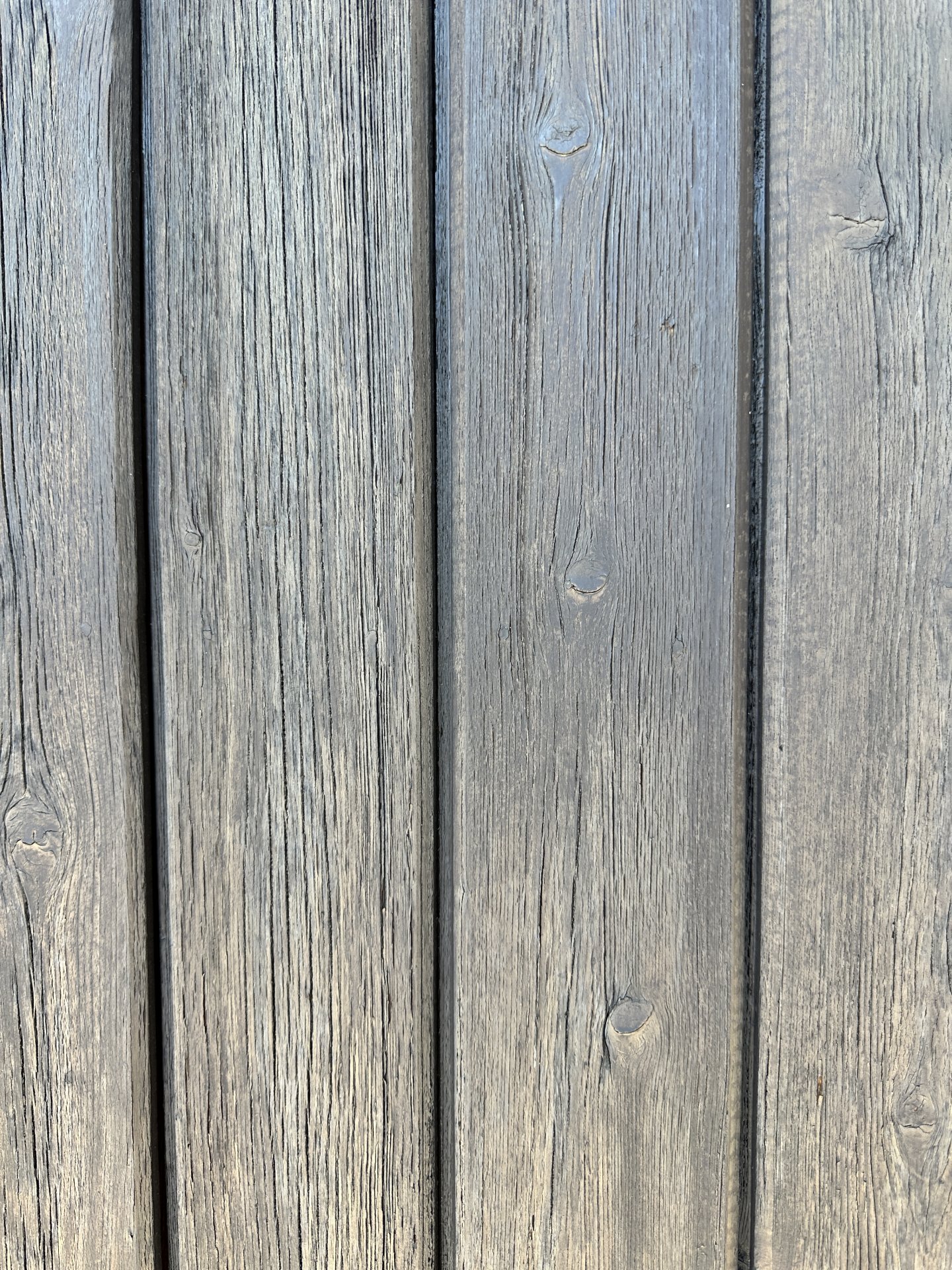

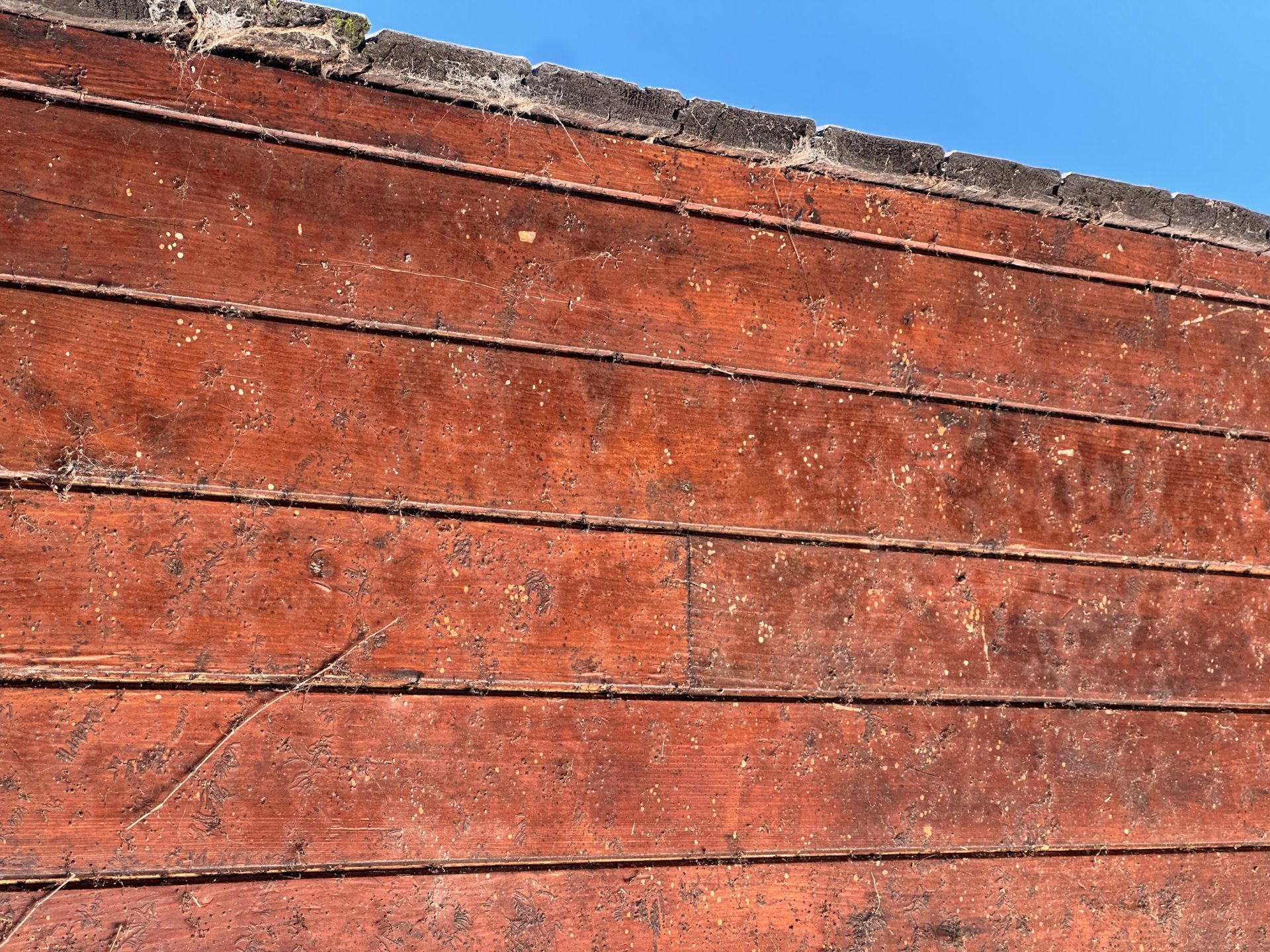

    Wir haben Holz im Außenbereich und wollten es vom Fachmann. Leider haben wir oft sogenannte Fachmänner, die dann irgendeinen Schwachsinn erzählen, daher würde ich gerne hier die beste Vorgehensweise erfahren.
    Das Holz sieht so aus:
    Jetzt meine Frage:
    kann man hier es alles abschleifen lassen und dann einfach neu lackieren? Zb bootslack, farblos. Das wäre dann ja auch sehr gut und lange gegen Wetter geschützt.
    Was würdet ihr empfehlen, wenn es alles die gleiche Farbe behalten soll, nur halt wie neu und glänzend aussehen soll?
    vielen Dank

    Ich versteh nicht Recht ?
    Willst du jetzt allgemein Fragen ob man abschleifen kann ? Und neu Lackieren ?
    Und bei deim Holz ohne die Patina, da ist die Oberfläche OK oder wie ? Auch Bootslacke haben im Außenbereich Wartungsintervalle, große aber sind auch da. Das bringt Holz + Oberflächenbehandlung mit sich
    Und bei dem Holz mit Patina, wie willst des jetzt genau haben ?? Welche Oberfläche?? Auch glänzend ?

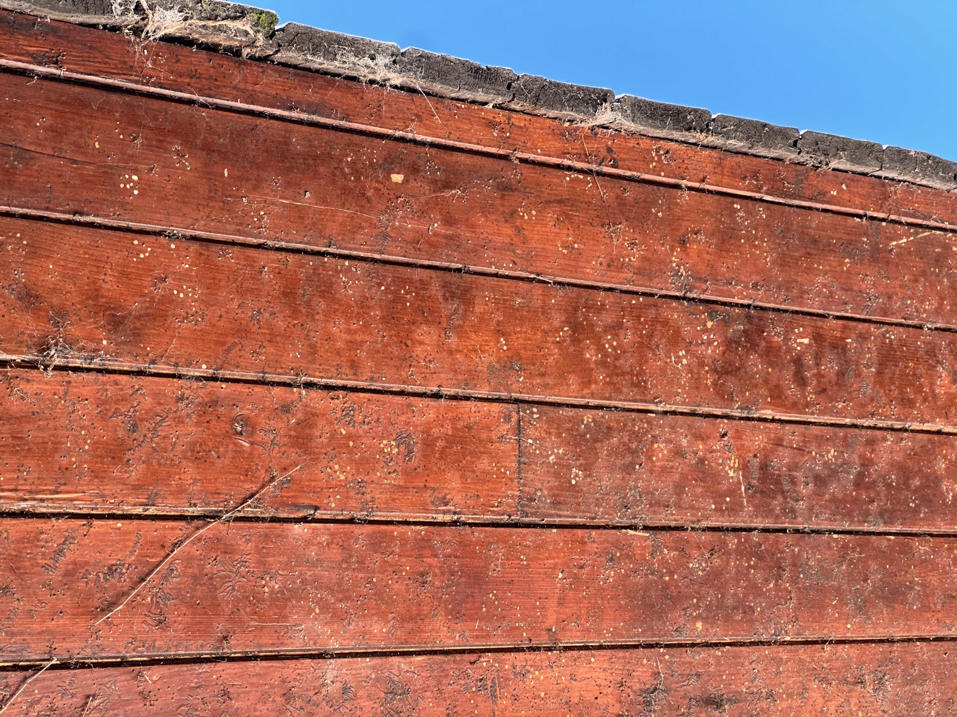

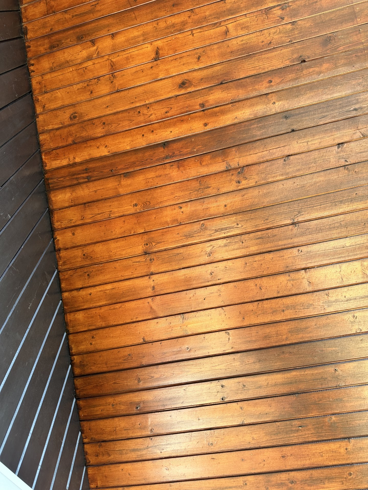

    Danke für die Antwort. Bin absoluter Laie, also kenne mich überhaupt nicht damit aus.
    Wir erneuern halt gerade die Fassade und dachten daher, wieso nicht gleichzeitig das Holz erneuern, damit es wieder neu und frisch aussieht.
    Also, Ziel ist es, das Holz soll neu und gut aussehen. Am besten mit wenig Wartung und dann soll es halt jahrelang halten.
    Daher die Idee mit dem Lack, damit es dann sagen wir mal 10 Jahre hält.
    Das Problem ist, dass das Holz auf der Südseite ist und sehr lange der Sonne ausgesetzt ist.
    Was würdet ihr denn sonst da empfehlen? Einfach reinigen und das wars? Oder schleifen und dann auch so lassen? Oder eine Holzlasur drauf?
    Es sieht halt teilweise nicht mehr so schick aus, weil da mal ein paar angewachsene Pflanzen waren, die sind jetzt alle weg und bleiben da auch erstmal weg.
    z.B. so:
    Wie würdet ihr denn damit umgehen am besten? Damit es schön aussieht und wenig Wartung erfordert.
    Vielen Dank im Voraus!

    Hallo, das Thema ist breit gefächert
    • Deine Fassade ist komplett der Witterung ausgesetzt Sonneneinstrahlung/Niederschläge usw haben ungehindert Wirkung auf dein Holz
    • Du wirst IMMER ein Intervall haben, wie schon gesagt auch hier mit einem Bootslack nach 3-5 Jahren geschätzt..
    • Ich würde hier mit einem Bürstenschleifer, die kaputte Lasur entfernen und eine neue Dünnschichtlasur auftragen..wenn du den gleichen Mahagoni Farbton willst
    • aber am besten nimmst helle Pigmente/Farben die haben nicht so eine starke Rissbildung, weil die nicht so warm werden wie dunkele, dann musst aber gut Schleifen
    • Bootslack würde ich nicht nehmen weil die, mit der ausgesetzten Bewitterung schnell vergilben ( Gelber stich) und ein nachstreichen mit großen Schleifen vorher verbunden ist, und würde auch keiner wirklich machen, in der Situation
    • Oder du lässt einfache eine einheitlich Patina darauf wachsen ! Dann hast du kein Wartungsintervall, dass ist der einfachste Weg
    • Osmo Landhausfarben sind sehr gut beim Nachstreichen/Warten wäre auch Oberflächentipp von mir ( musst aber trotzdem alle 2 oder 3 Jahre ran) Ist teuer, aber blättert nicht ab etc pp

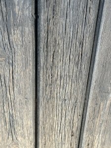

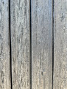

    Danke für den Tipp. D.h. einfach alles mit einem Bürstenschleifer und das wars? Oder muss ich dafür noch etwas machen? Optisch wäre das mit der Lasur eventuell schöner, aber wie gesagt, immer viel arbeit.
    Gibt es sonst "Nachteile" bei der natürlichen Patina, außer "Optik"? Enstehen so nicht mehr Risse oder so?
    Vielen Dank!

    Nur eine einheitliche Patina schaut schön aus !! Also lass alles einheitlich vergrauen, darf kein dauerhafter Schatten von irgendwas auf dein Holz kommen am besten
    Daher Abschleifen das keine Pigmente mehr vorhanden sind von deiner alten Lasur.. und den rest der Natur machen lassen ODER du hilft nach mit einem Vergrauungslasur nach..
    Klar hat es Nachteile dann entstehen mehr Risse OHNE LASUR, und ohne Anstriche in frei bewitterten Außenbereich.. können evtl Pilze oder Insekten sich breit machen...
    Hat alles vor und Nachteile, deswegen meinte ich ja breit gefächertes Thema

    ok, danke! dann fällt das raus, d.h. ich sollte eine lasur machen.
    Wenn ich nun alles abschleife, kann ich dann eine farblose Holzlasur nehmen? Oder dann lieber eine Lasur mit der entsprechenden, gewünschten Farbe? Dankeschön!

    also ja geht beides.. entscheide dich - aber DÜNNschichtlasur o.ä nehmen
