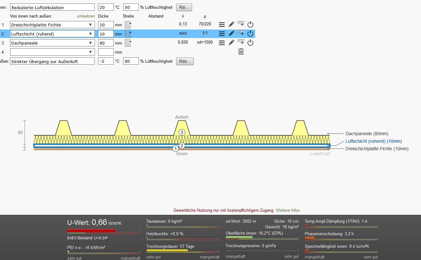

    Hallo an die Experten
    Mein Anliegen
    Möchte ein sichtbares Dach aus Brettschichtholz und es direkt mit Aluminium Sandwichplatten Dämmen auf diese Platten dann die Ziegel anbringen!
    Frage kann ich auf Dampfbremse und der gleichen verzichten?
    Danke

    Aluminium Sandwichplatten und da dann Ziegel drauf? Sinn erschließt sich mir nicht. Wie willst Du denn die Lattung auf den Sandwichelementen befestigen?
    Meinst Du zufällig eine Aluminiumkaschierte Aufsparrendämmung?

    Nein wie geschrieben, kommen 120mm starke Sandwichplatten mit 100mm Abstand auf die Holzbalken von dem Dach!
    Die latung wird auf die Sandwichplatten geschraubt und auf diese dann die Dachziegel.
    Die Dachziegel erfüllen eigendlich nur dekorative Zwecke!
    Mir ist es nur wichtig zu erfahren ob ich die Dachkonstruktion vor Feuchtigkeit bzw Schwitzwasser schützen muß.
    Für mich ist auch vorstellbar,auf die Außenhaut eine komplette Lattenschicht aufzubringen,so daß das Dach von außen eine Holzoptik hat!
    Bin gerade dabei in der Türkei zu bauen und hier sind die Vorschriften nicht so streng.
    Aber nicht desto trotz will ich ein Haus das Deutsche Standards erfüllt!

    Formal baust du ein Sandwichdach, dass innen und außen dekoriert wird, richtig?
    Also innen würde ich einen Spalt zwischen Holz und Sandwich lassen.
    Den direkten Kontakt des Holzes mit dem Alu halte ich für riskant. Da könnte es leicht
    zu sehr feuchten Stellen kommen.
    Von außen eine Lattung auf ein Sandwichdach. Also überall eine dichte Hülle perforieren.
    Halte ich für keine so gute Idee. Die Wahrscheinlichkeit von Undichtigkeiten ist erschreckend hoch
    und diese zu finden wird ewig dauern. Vom Aufwand mal ganz abgesehen.

    Die Sandwichplatten werden zehn Zentimeter von den Balken angebracht!
    Das müsste als Abstand reichen und für eine ausreichende Belüftung sorgen!

    Da bist du im Moment meilenweit von entfernt! Ich halte die gesamte Konstruktion weder für sinnig, noch denke ich dass das irgendwie günstiger wird wie eine bewährte Konstruktion mit Ziegeleindeckung oder what ever. Natürlich kenne ich nicht die Preise in der Türkei, aber irgendwie willst du da 2 Dächer in 1 Konstruieren, schaffst dir eine Menge Probleme / ungelöste Fragen, weißt nicht ob das funktioniert und ob das am Ende günstiger wird steht auch noch im Raum.
    Mein Rat: Vergiss die angedachte Konstruktion!
