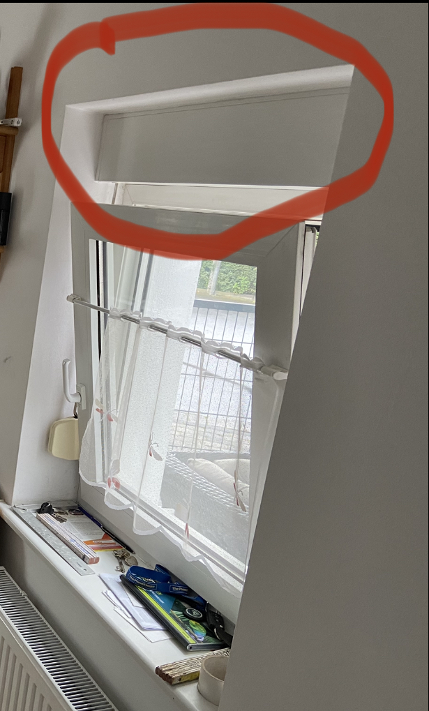

    Guten Abend zusammen,
    ich habe ein Haus gekauft mit den auf dem Bild befindlichen Fenstern.
    Da die Fenster recht klein sind würde ich gerne die kleinen markierten Rolladen Kästen ausbauen und dafür ein entsprechend größeres (nach oben größer) Fenster einbauen.
    Funktioniert das so einfach? Habe da bei meinen Recherchen nur gefunden das man Kästen grundsätzlich drin lässt und höchstens dämmt.
    Also Kasten raus, größeres Fenster rein und dann von außen Aufbaurollos mit E-Antrieb verbauen.
    geht oder geht nicht?
    vielen Dank ich freue mich auf Antworten

    Der sieht gar nicht aus wie ein Holz Rolladenkasten.
    Aber ja, man kann statt dessen ein größeres Fenster einbauen, sofern die Fensteröffnung außen auch so groß ist wie innen

    Das geht, es muss aber außen und besser auch innen der Putz in der Leibung nachgebessert werden.

    Stimmt! Ich meinte natürlich Kunststoff anstatt Holz!
    Wie meinst du das? An den Stellen wo der Kasten saß muss der Putz ausgebessert werden oder meinst du in der gesamten Leibung?
