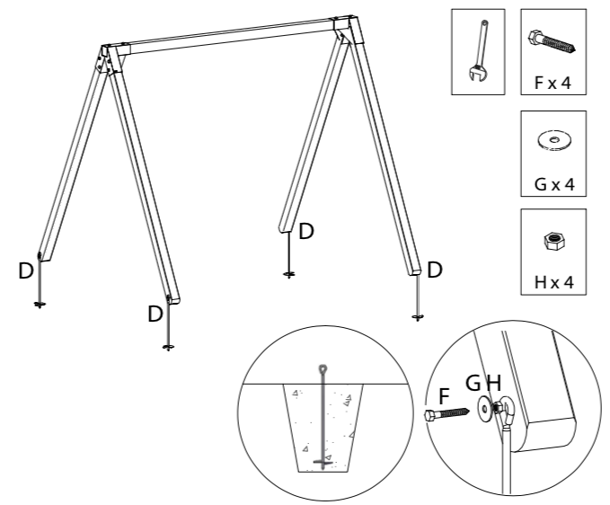

    Ich möchte gerne eine Schaukel auf unserer Wiese aufstellen. Das Schaukelgestell, das ich bestellt habe, besteht aus 9 cm dicken verleimten Pfosten mit viereckigem Querschnitt und ist druckimprägniert. Es sieht aus wie zwei Vs die auf dem Kopf stehen und oben mit einem Querbalken über Metallbeschläge verbunden sind.
    Laut Anleitung genügen mitgelieferte Erdanker, sofern die Erde geeignet ist (was auch immer ich das entscheide...), ich würde aber das Gestell aber trotzdem gerne mit Beton befestigen.

    1) Das Gestell mit den verleimten Pfosten ist teurer als ein baugleiches mit Kreuzbalken. Ich habe die verleimte Variante bestellt in der Hoffnung auf bessere Haltbarkeit (weniger Risse, verzieht sich nicht so?). War das richtig gedacht?
    2) Auch imprägniertes Holz scheint man generell streichen zu müssen. Genügt eine Schicht?
    3) Muss man den unteren Teil der Beine zum Boden hin noch mehr als mit einem einfachen Anstrich vor Feuchtigkeit schützen?
    4) Kann ich die vorhandenen Erdanker einfach in Beton gießen oder sollte ich, wo ich schon all den Aufwand betreibe, andere Anker nehmen (wenn ja welche)?
    5) Brauche ich eine Verschalung? Was sind die Vorteile (ohne braucht man sicherlich mehr Beton)? Ich würde ungerne eine zimmern (Zeit!), wenn, kann man ein Plastikrohr nehmen?
    6) Ich habe nicht verstanden, worauf das Gerüst am Ende eigentlich lasten soll.
    6a) Das Holz soll doch wohl keinen direkten Kontakt mit der Wiese/Erde haben, weil es sonst fault?
    6b) Das Holz fault auch, wenn es im Beton steckt?
    6c) Dann balancieren die Balken also auf dem Metall-Anker? Ist dann nicht alle Belastung auf den Schrauben im Holz und dem Anker? Kann das stabil sein?
    7) Wo soll der Beton enden, unter dem Gras, um Verletzungen zu vermeiden, oder über dem Gras, um den Balken eine nicht-feuchte Unterlage zu geben?
    8) Ist es richtig, dass man die Anker zuerst ans Gerüst schraubt und dann einbetoniert?
    9) Da die Anker ja von Beton umgeben sein sollen, wie verhindert man, dass sie im weichen Beton nach unten sinken?

    Für unsere Schaukel habe ich H-Pfostenträger genommen. Die gibt es passend zu deinen Pfosten. Frostfrei (~80cm) müssen sie wohl nicht einbetoniert werden. 30cm ausbuddeln, Pfostenträger rein, ausrichten, dann Beton erdfeucht rein und feddich. Während des Aushärtens des Betons das Gestell mit den Kids zusammen in gewünschter Farbe anpinseln. Wenn der Beton getrocknet ist, Mutterboden drüber.
    Eigentlich kein großer Akt

    Also, frostfrei brauchst bei einer Schaukel schonmal nicht, wenn sich die Fundamente im Winter ein Stückchen heben sollte die Schaukel das aushalten.
    Viele Fragen beziehen sich darauf ob der Pfostenschuh stabil genug ist und einfach einbetoniert werden kann. Das kommt wohl auf den Schuh an und Du sagst nicht dazu was es für einer ist. Du bekommst für paar Euros aber auch andere...
    Wegen dem Anstrich. Wenn das Holz imprägniert ist würde ich es erstmal so lassen. Das Problem bei freistehenden Holzkonstruktionen ist, wenn man da ne „Gummihaut“ draufmacht, dann klingt das erstmal sinnvoll, aber Wasser das evtl. doch irgendwo ins Holz kommt, das ist dann da „gefangen“ und in dem Fall hast Du dann mit der Farbe nur einen „Schnellkomposter“ gebaut...
    Und ansonsten würde ich mich dem Dennis anschließen, mach nicht zu viel Drama, es ist ne Schaukel und kein Atomkraftwerk was Du da hinstellst.

    Mitgeliefert werden verzinkte Erdanker zum Eindrehen, total 52cm lang. Gemäß Anleitung sollen die Holzpfosten auf dem Boden stehen, bei einer Konstruktion mit H-Pfostenträger würden sie nur vom Metall gehalten und oberhalb der Wiese enden? Klappt letztere Methode für schrägstehende Balken?
    Da Ihr sagt dass frostfreie Tiefe hier nicht nötig ist - im Netz hab ich eine Methode gefunden, nach der man die Anker in Eimern einbetoniert und dann die Eimer vergräbt. Klingt nach weniger Beton und man kann das Ganze später besser wieder ausgraben. Wäre das eine gute Idee?

    Wieviel Beton /welches Gewicht braucht man denn pro Schaukelbein?

    Wenn du es mit 10Liter- Eimern machen möchtest, holst du einfach im Baumarkt 2 Sack a 40kg Beton. Ein Sack ergibt nämlich ca. 20Liter Beton.
    Schräg stehende H-Pfostenträger funktionieren auch, aber ich hätte auch glatt Vertrauen einfach die mitgelieferten Erdanker in die "Beton-Eimer" zu stecken und jut is.
