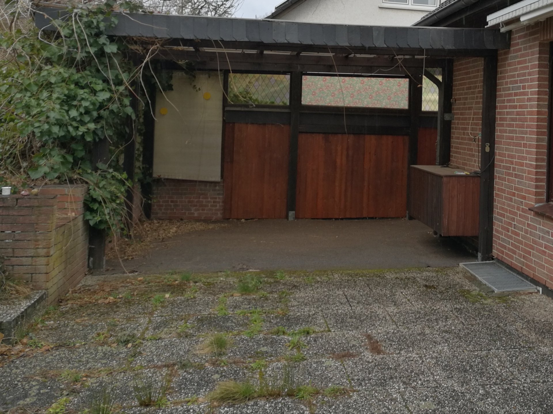

    Wir haben ein Haus (Baujahr 1978) gekauft. Neben der Terrasse gibt es einen Unterstand, der aus dunkel gestrichenem Holz gebaut wurde (siehe Bild). Wir überlegen jetzt, alles weiß zu streichen, damit es freundlicher aussieht. Ich habe aber die Befürchtung, dass das gerade im Bereich der Fugen unschön aussehen wird. Gibt es noch andere Möglichkeiten, das Holz aufzuhellen?
    Vielen Dank und viele Grüße!

    Farbe vom Holz KOMPLETT abschleifen, Bleichen mit Oxalsäure oder H2O2.
