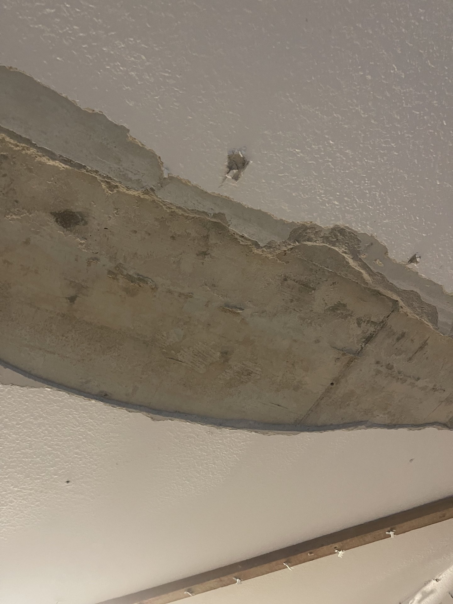

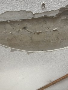

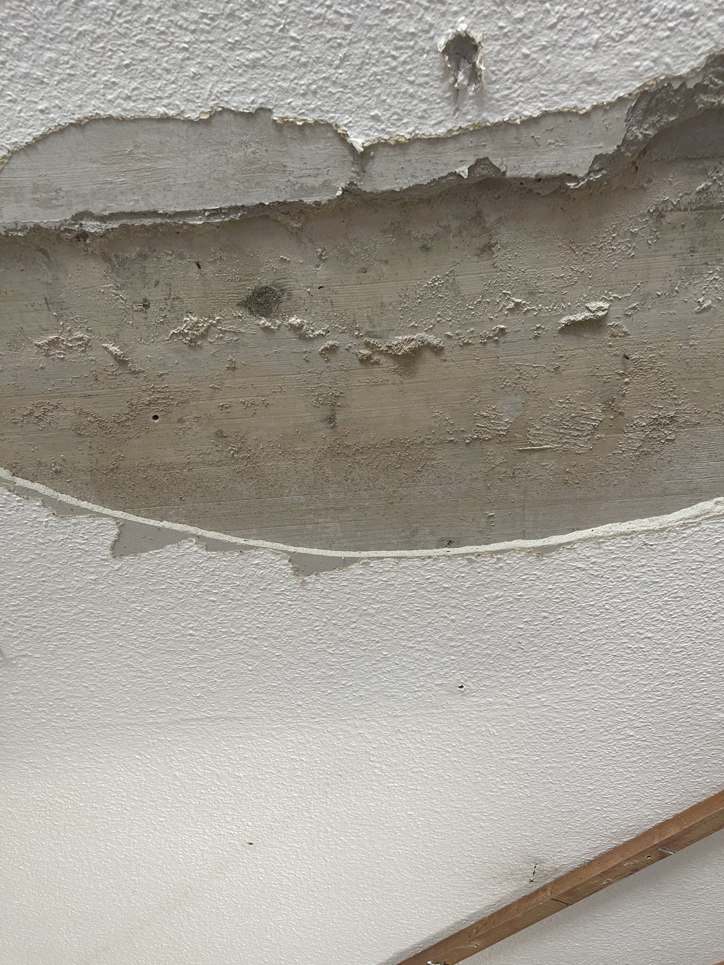

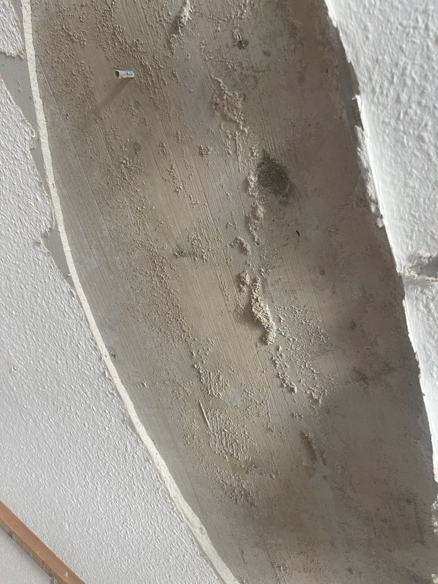

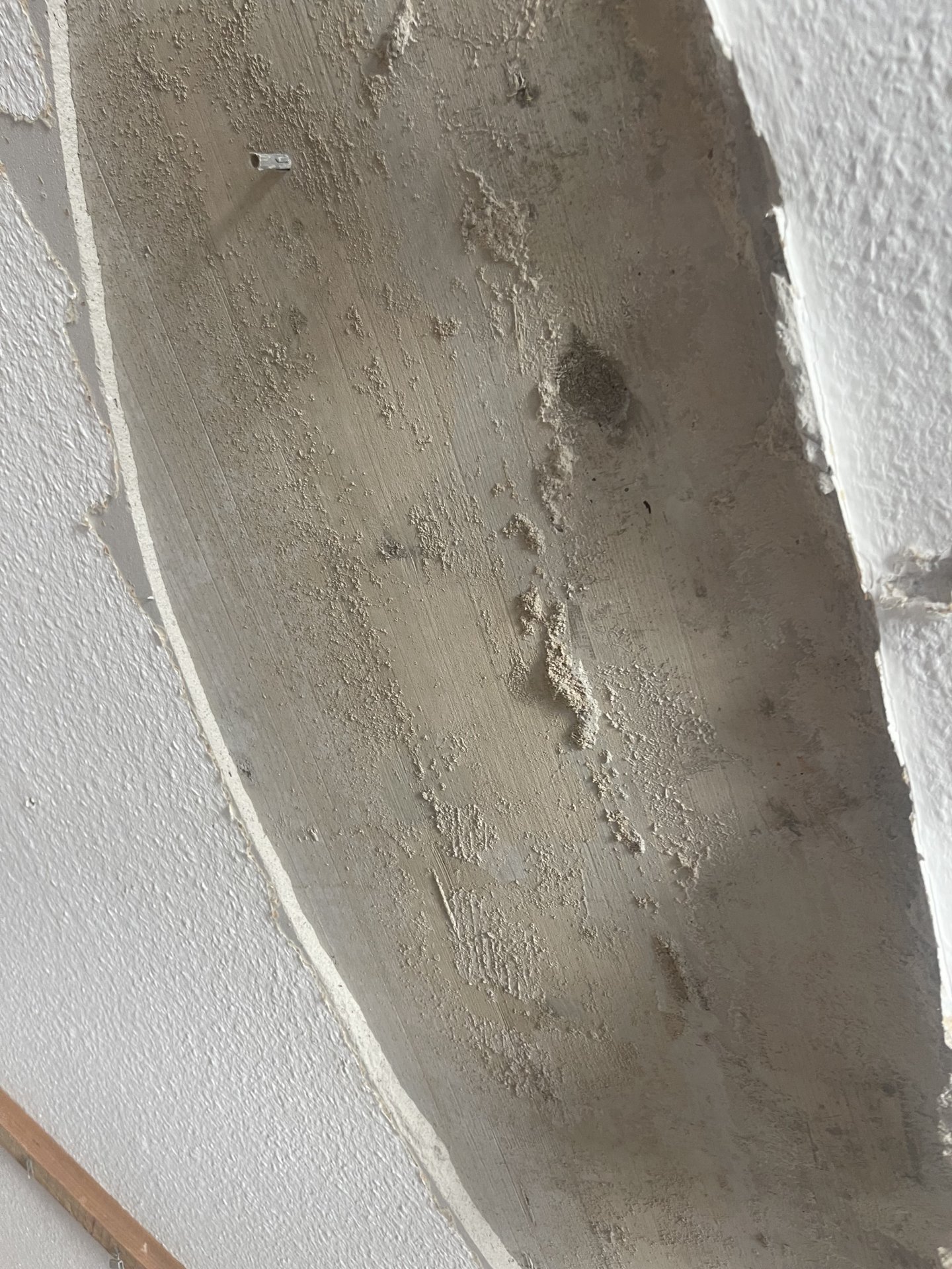

    beim Renovieren meiner Wohnung habe ich eine unschöne Entdeckung gemacht, als ich eine Wand entfernt habe. Mir kam eine große Fläche Putz mit runter, unter dem scheinbar Holz verbaut ist. So habe ich das auch an weiteren Stellen entdeckt. Ich habe keine Ahnung, wie dick das Holz ist. Wenn ich reinschreiben will, ist das Holz extrem hart, so dass die Schrauben gar nicht richtig fassen.
    Wie würdet Ihr hier vorgehen?

    Das sind doch offensichtlich nur Abdrücke von der Holz-Schalung beim Betonieren. Würde zuerst einfach mal ein Loch reinbohren um zu sehen ob es Beton oder tatsächlich Holz ist.

    Früher wurden ganze Wände im Innenbereich mit und aus Holt errichtet anschließend mit Schilfrohrmatten verkleidet und mit Kalkputz versehen.

    Bohrmaschine mit entsprechenden Betonbohrer verwenden
