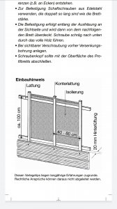

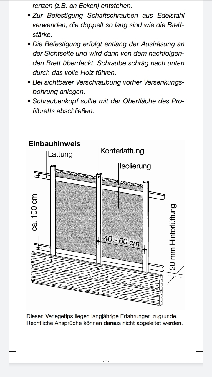

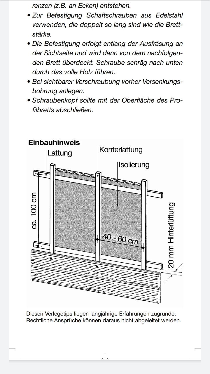

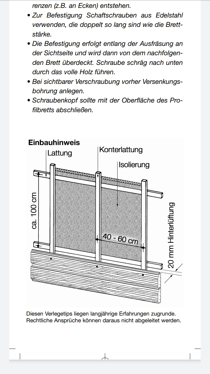

    Ich hab für mich diese Verlegehinweise gefunden
    Also wäre ich auch bei 24x48

    3) Als Traglattung wollte ich 27x45 nehmen (Fichte gehobelt). Also 27 mm Hinterlüftungsabstand und eben 45 mm breit. OK so? Oder gilt auch für die Traglattung die Dimensionierung?

    Alles andere hab ich schon beschrieben wie ich es machen würde wenn du Traglattung abweicht weil man schon Holz gekauft hat dann ist es halt so.. ja die 27mm als Hinterlüftung dann.
