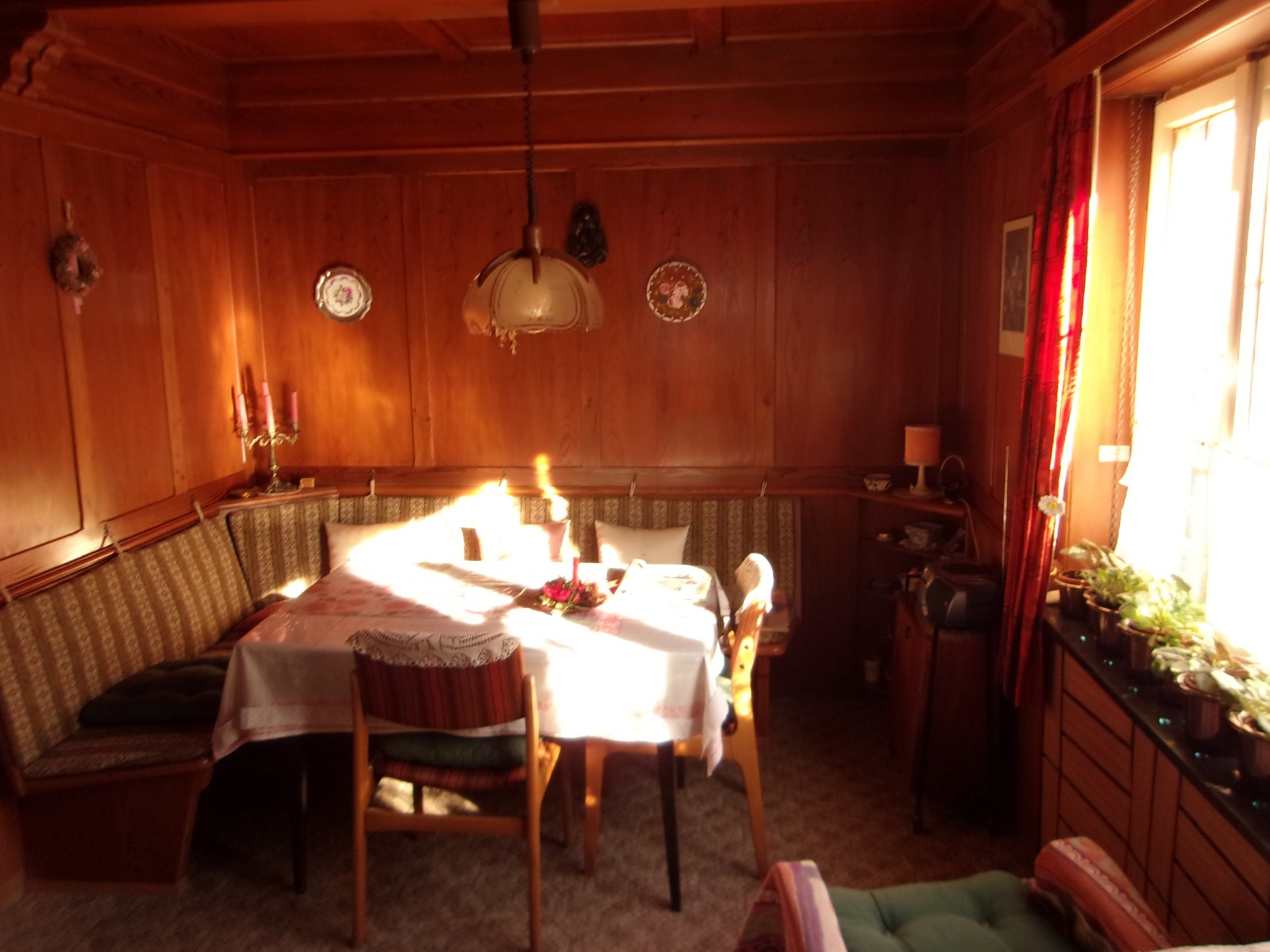

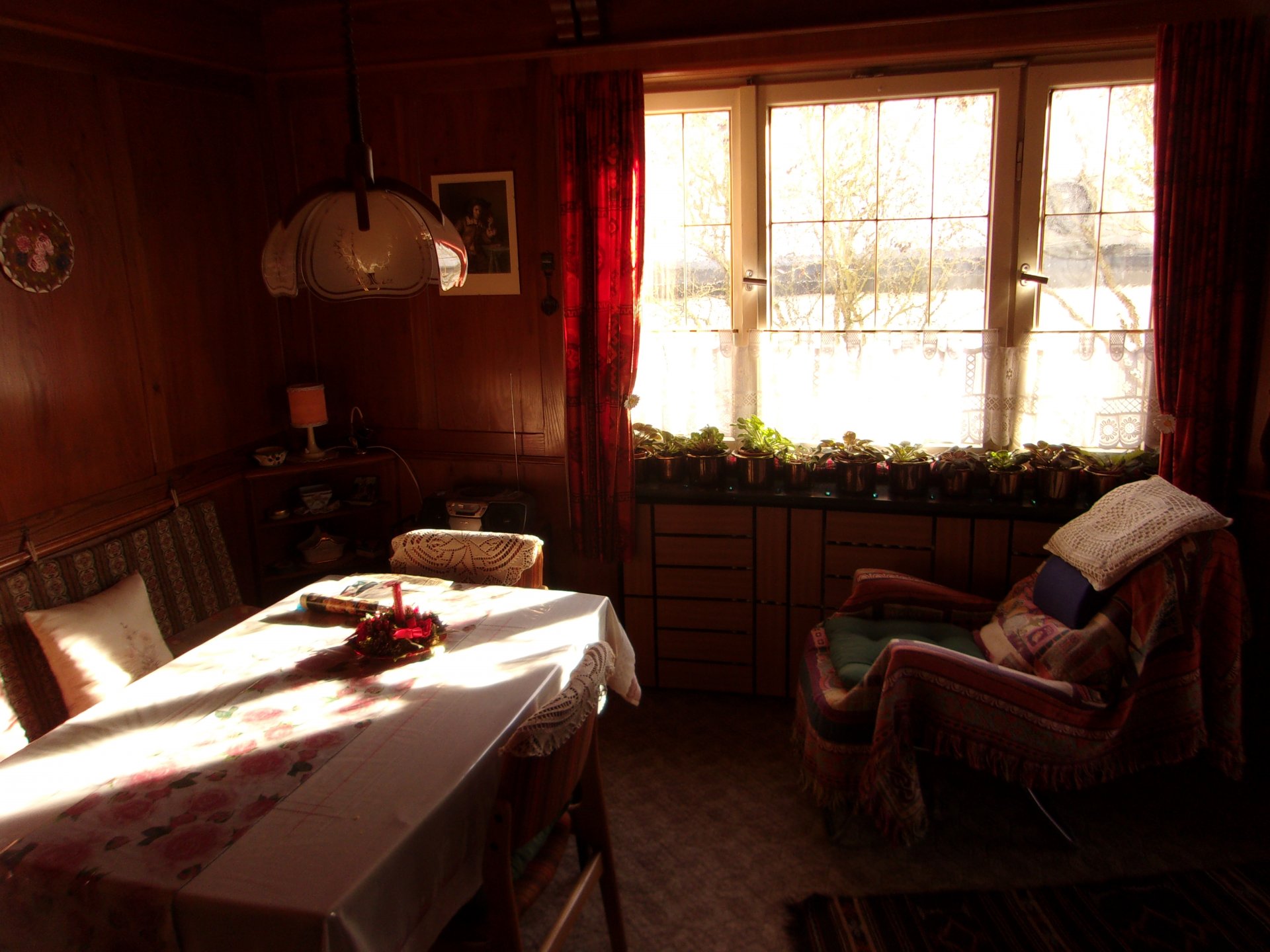

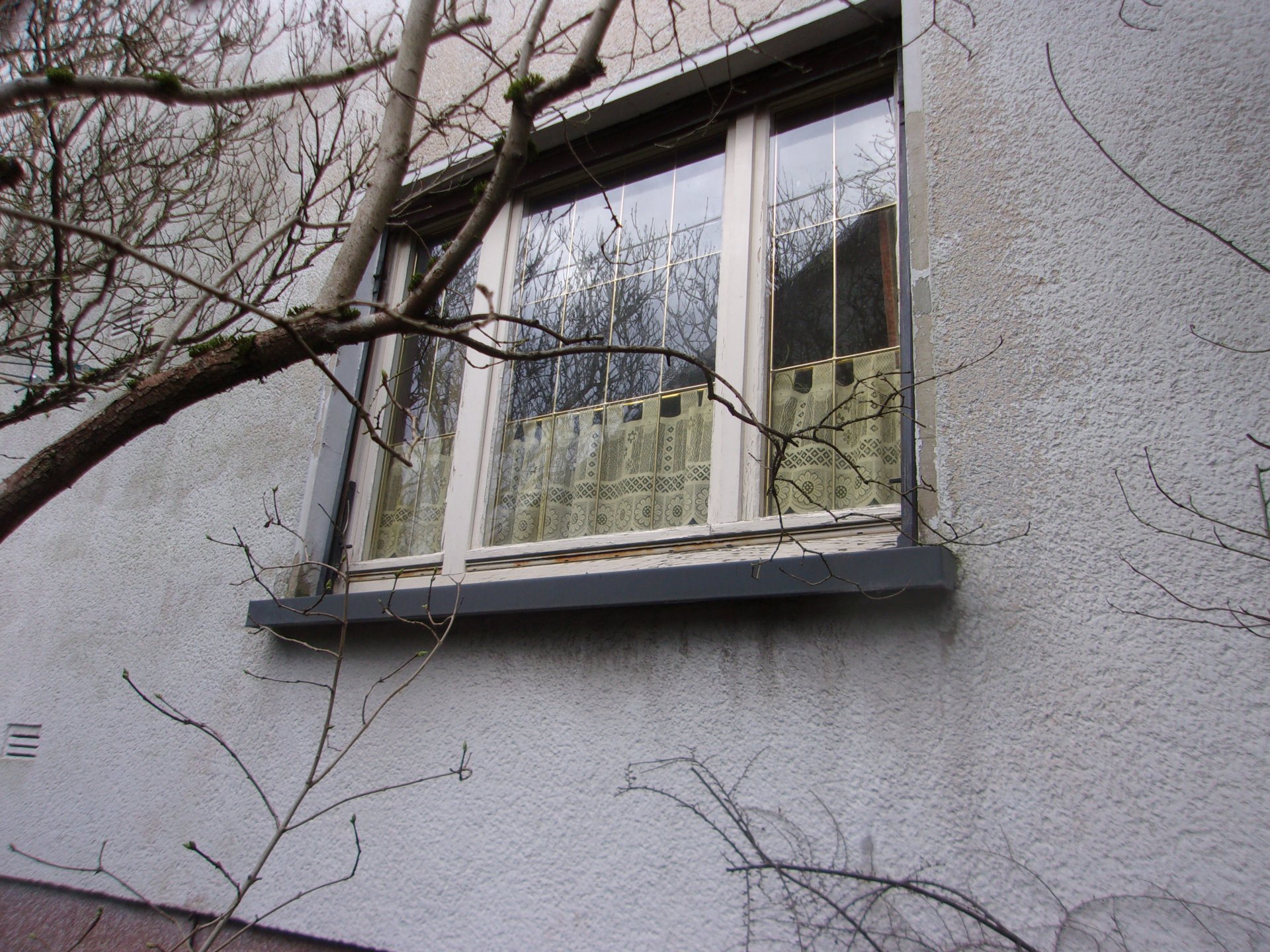

    Zeig doch mal ein paar aussagekräftige Fotos von dem Fenster und dem drumherum.
    Auch zur Integration in die Fassade und in die Innenvertäfelung....

    Außenansicht, noch unrenoviert, Innenlaibungen und Rolladenkasten über dem Fenster sind in Holz verkleidet, sonst "normales" Verbundfenster (Detailbilder müsste ich bei Bedarf erst noch machen)

    ...noch eine Innenansicht

    Schade - dann hätte ich da nämlich außen ein vollwertiges 3- Fach verglastes Fenster davor gesetzt.
    Von außen scheint das Fenster kein optisches Highlight zu sein - evtl. Würde ich schauen, ob - möglicherweise "in den Kasten" ein Einbau eines kompletten Fensters statt den äußeren Flügeln möglich ist. Dann blieben die inneren als "Deko".

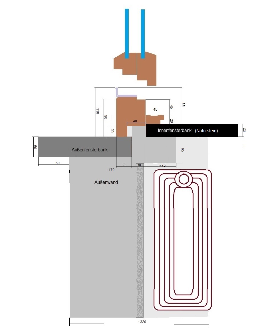

    hier ergänzend noch eine Schnittzeichnung durch die untere Fenster-/ Einbausituation. (Das im Bereich Fensterbank - Heizkörpernische auch energetische Schwachstellen bestehen ist klar)

    Ganz ehrlich, auch im Hinblick auf den (zumindest auf dem Foto so zu sehen) vergammelten Rahmen? Raus mit dem alten Zeugs.

  11. BaUT
    9.196
    5.762
    Bereits in der DIN 4108 (Stand 1952) stand drin, dass der Mindestwärmeschutz auch im Bereich von Fensterbrüstungen eingehalten werden muss!
    Das ist bei 17 cm Wanddicke sicher nicht der Fall!
    Bereits in der DIN 4108 (Stand 1952) stand drin, dass bei dem Einbau solcher Fenster die inneren Fensterleibungen gedämmt werden sollten!
    Sind da mindestens 35 mm Sauerkrautplatte vorhanden?
    Bereits in der DIN 4108 (Stand 1952) stand drin, dass bei dem Einbau dichter Fenster (Gummidichtung zwischen Blend- und Flügelrahmen) alternative Lüftungsöffnungen vorzusehen sind um eine nutzerunabhängige Grundlüftung sicher zu stellen! Bitte bedenkt das, wenn ihr nachträglich Dichtungen einbaut.

    Beim Blick auf den Schnitt:
    - das komplette Kastenfenster chirurgisch ausbauen, d.h. mit Bedacht darauf, das innere Fenster nicht zu zerstören
    - Neues Fenster mit heutigem Dämmstandard einbauen
    - Altes Innenfenster wieder von innen davor setzen aus optischen Gründen.
    Aber mal im Ernst: Bei einer erhaltenswerten Bleiverglasung hätte ich jetzt was anderes erwartet. Sowas zum Beispiel:
    Wenn du richtig viel Kohle einstecken hast, kannst du mal zum Fensterbauer gehen und fragen, ob er die vorhandene Bleiverglasung in ein geeignetes Fensterprofil als innere Scheibe zusätzlich einbauen möchte. Rechne aber bei dem Fenster mit einem hohen 4-stelligen Betrag dafür.
