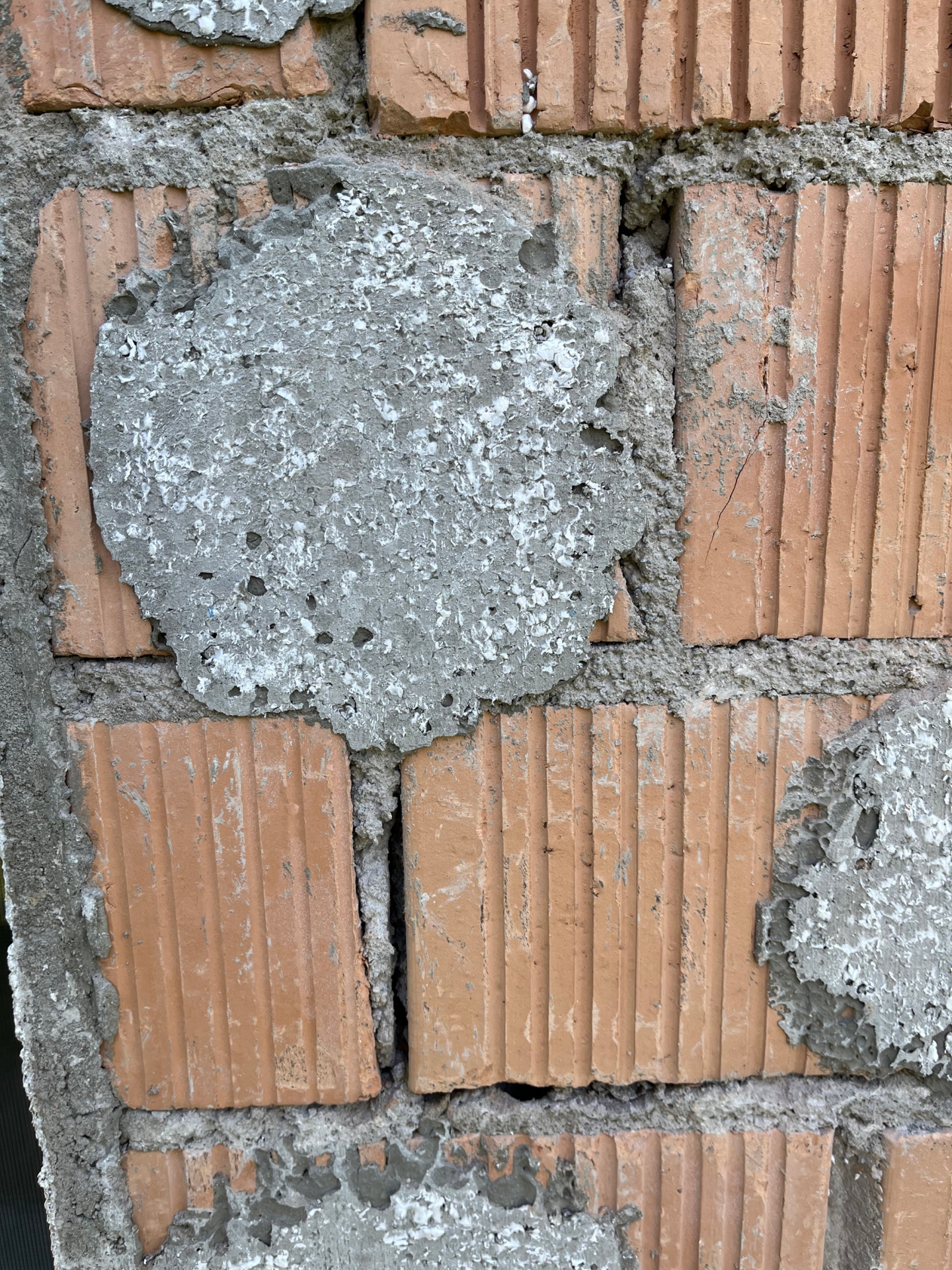

    Eine Frage noch zu Mauerwerk - soll man die Fugen mit der Maschine etwas ausfräsen und mit Mörtel reparieren oder so lassen?
    An manchen Stellen sind schon ordentliche Löcher. Statiker hat gemeint das wäre optional, Mauerer meint - muss man nicht machen.
    Gutex hat auch eine Empfehlung abgegeben - Einblasdämmung wäre die beste Option, ansonsten muss man zusehen, dass Hinterströmen verhindert wird.

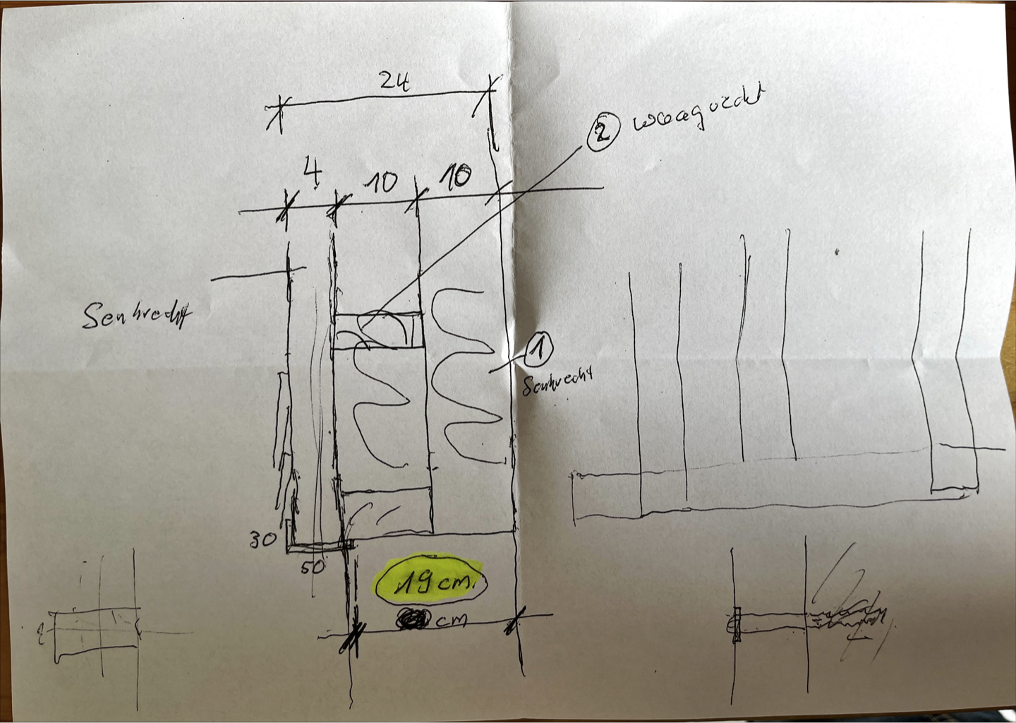

    Selbst wenn der Zimmermann die UK schiften kann, wie soll man die Thermoflex Platten in der Fläche ausgleichen, nur mit Ausgleichsspritzputz vorher.

    Nu erzähl endlich mal, was Du da genau vor hast, also insbesondere Dämmstärken usw. Wenn Du da nur 60 mm Dämmung draufbringen willst, dann brauchst Du da mit Einblasdämmung gar nicht erst anfangen. Und bei 5 cm Differenz (Schlitze) auch nicht, weil Du da kein Druck ins Gefach bringst...

    Hilft die Zeichnung weiter?
    Ich warte auf den Zimmermann, er hat erst nächste Woche Zeit.
    Der Originalplan war 2 x 10 cm Gutex Thermoflex aufzubringen.
    4 cm zum Schluss ist die Hinterlüftung.
    Die Fugen sind doch nicht normal gemauert, oder? Die haben 2 cm Löcher.

    160er Steico-joist, ausblasen, 40 mm Holzfaserdämmplatte davor, fertig. Die haben sogar ne Planungsabteilung und machen Dir die Planung fertig.

    Das Problem ist, der Zimmermann den du hast ist wohl ein Schwachkopf. Der hat da irgendwas angeboten das keinen Toleranzausgleich kennt und jetzt, da die alte Dämmung ab ist, stellst man fest: Es braucht einen Toleranzausgleich! Sowas sollte je Karriere nicht mehr als einmal passieren, wenn der Zimmermann unter 30 ist, dann übt er halt noch, wenn er über 30 ist, dann ist er ein Schwachkopf. Meine Meinung.
    Nicht besser ist es bei den Systemherstellern die "toleranzlose" Prinzipdetails zeichnen und dann auf Nachfrage nicht sagen können wie man den Toleranzausgleich zu machen hat, bzw, ab welcher Toleranz überhaupt ein Ausgleich nötig ist. Gleiche Schwachköpfe. Wobei bei denen oft ein lernkurve ersichtlich ist, da sieht das ein Jahrzehnt später oft besser aus.
    Formal betrachtet ist es so, es braucht da regelmäßig eine Fassadenstatik oder ein zugelassenes System. Man muss da also entweder das tun was der Statiker sagt, oder das was in der Zulassung steht.
    Das wäre totaler Quatsch, mit einem Gewebe im Putz hältst du das Haus nicht zusammen, musst auch nicht, es sieht aus als halte das auch so.
    Da steht nichts von Interesse. Das ist ein toleranzloses Prinzipdetail, ob das jetzt bedeutet, dass es da Null Toleranz im Untergrund braucht, oder ob das nur als "Werbung" gedacht ist, das steht da nicht.
    Bei einem für Ziegelmauerwerk zugelassen Befestigungsmittel ist es egal wo der Dübel sitzt. Der muss überall halten.
    Ich schätze den Arbeitsaufwand für den Ausgleichsputz da auf knapp eine Woche für 2-3 Mann und dann noch um die 4-5k Material. Die Anzahl der Fachbetriebe die einen echten Ausgleichsputz (Toleranzausgleich!) hin bekommt ist nicht sehr groß. Um da ein definiertes Ergebnis zu erhalten muss man die Fassaden abschnüren und Abziehleisten setzen, nur sehr wenige ganz begnadete Ausnahmetalente schaffen es derartige Flächen ohne diese Hilfsmittel wirklich "gerade" zu bekommen. Ob es hier einfacher geht, also ein weniger ebener Untergrund ausreicht muss dir der Statiker/Zulassungsinhaber sagen.
    Größere Fehlstellen sollte man mit Mauermörtel ausfüllen, viel mehr ist da aber nicht zu tun.

    Wie sagt Herr Fischer so schön: ist ingenieurmäßig zu planen. Das sollte jetzt Dein erster Schritt sein.
