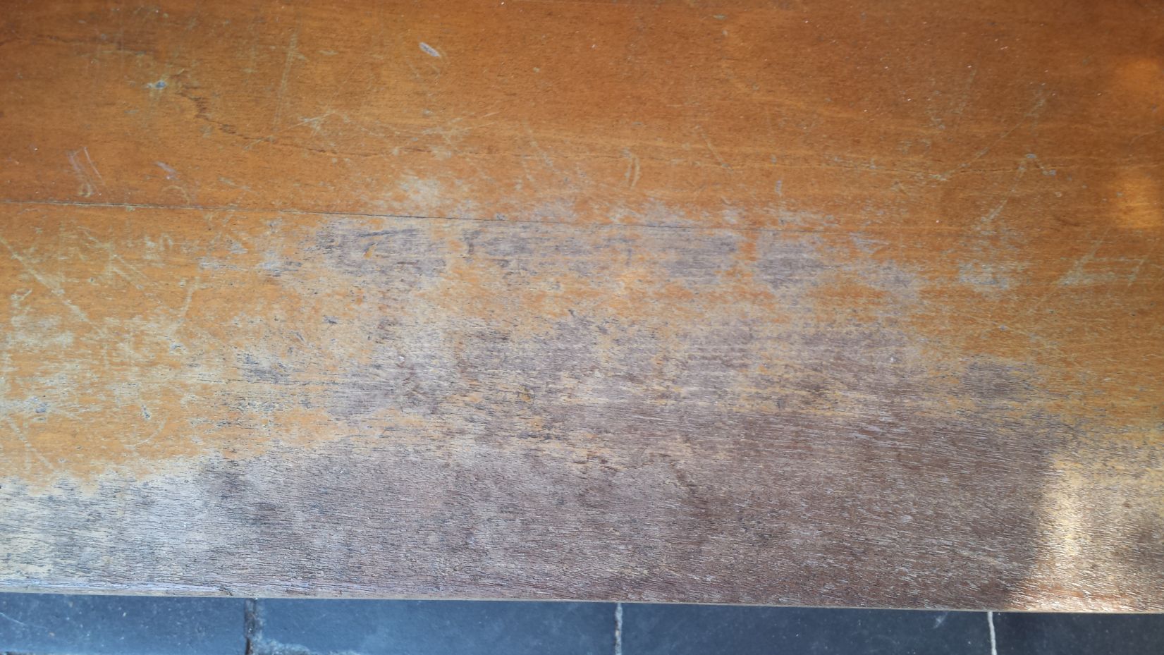

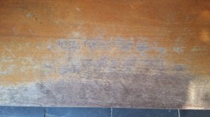

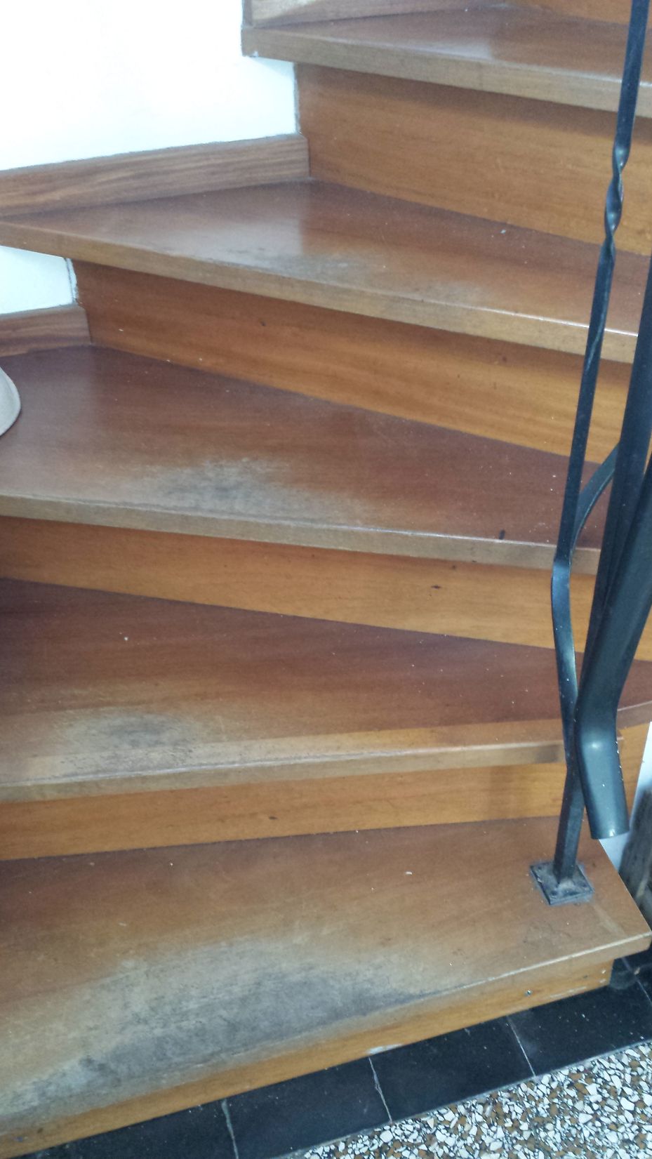

    wie sollte ich das Holz der Stufen (Foto anbei) genau behandeln damit diese wieder geschützt sind und optisch besser aussehen?
    Ich weiß es ist schon zu spät aber besser spät als garnicht....
    Funktionieren tut natürlich noch alles, ist nur die Optik.

    Ich würde die Stufen schleifen und dann mit Parkettlack streichen.

    Und hochwertigen 2K-PU-Lack nehmen.

    Ich habe bei einem sehr ähnlichen Schadensbild nach ca. 3 Manntagen schleifen die Stufen nur (mehrfach) mit Hartwachsöl behandelt. Vom grauen Schleier keine Spur mehr...

    Interessanter Ansatz.
    Halte und bitte auf dem Laufenden, wie sich zeitlich die Oberfläche bei Benutzung verändert.

    Bisher noch keine Änderung.
    Melde mich dann 2027 Mal wieder :-)
