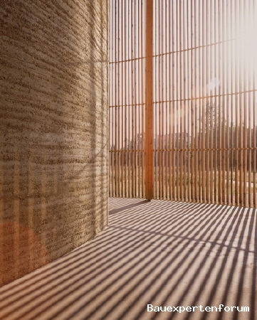

    Mainstream ist leicht untertrieben, das läßt sich doch nur den avantgardistischen 10 Prozent nahebringen :shades will sagen: Sieht auch gut aus. Das ist bei mir ja momentan Plan B ("Rhombus"- oder "Parallelogramm"-Leisten). Dazu ein paar indiskrete Detailfragen:
    1. Ist das sibirische Lärche?
    2. Wie wurde auf der UK befestigt, Druckluftnagelung?
    3. Welche Art von Unterspannbahn / Untergrundschwärzung und in welcher Lage eingebaut?
    4. Leistenbreite, Fugenbreite?
    Beim Plan A (Dreischichtplatte) habe ich inzwischen recherchiert, dass diese grundsätzlich auch in astfreier Qualität A/C oder A+/C lieferbar sind, bei angemessenen Preisaufschlägen. Das könnte mit passender Lasur dann doch die Lösung sein. Sicher prüfbar nur durch Bemusterung.

    So, damit hier wirklich jedem der ursprüngliche Bezug klar wird:
    darauf meine Nachfrage:
    Danke für die mittlerweile angekommene PN!:28: Die Freiburger hatte ich schon auf der Liste, die Österreicher noch nicht. Die Österreicher scheinen mit 300 m2 ziemlich große, hier zu große, Mindestliefermengen zu haben. Die Fotos der Freiburger im Prospekt zeigen eine deutlich bessere Sichtqualität als die bisher bemusterten Platten im Großhandel.
