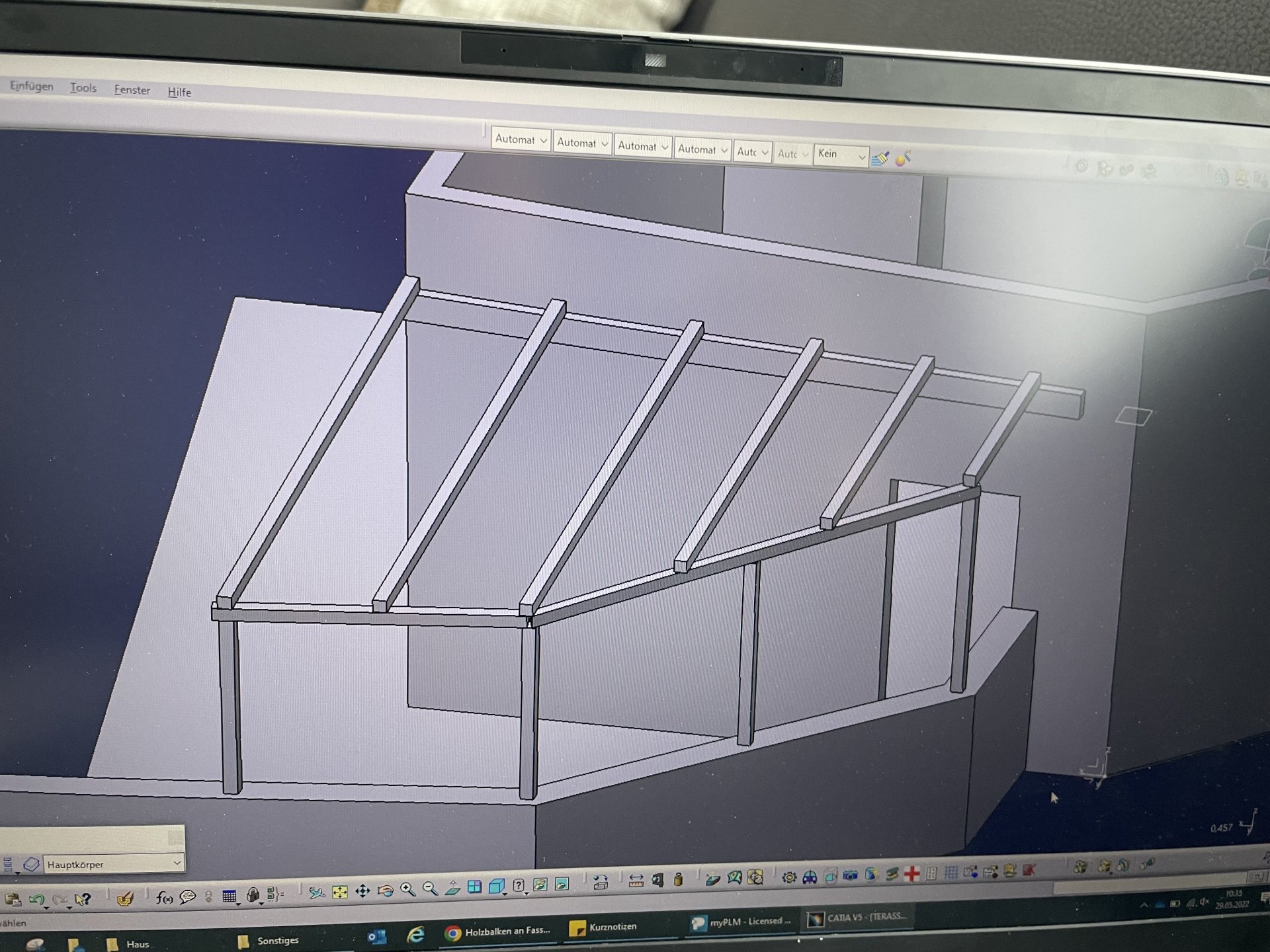

    da wir eine sehr spezielle Terrasse besitzen (Verwinkelt), möchten wir uns ein Vordach aus Holzlatten selber bauen. Konstruktion hierzu steht soweit, jedoch Frage ich mich nun wie ich den Stützbalken am besten im WDVS befestige.
    Balken wird ca. 4m Lang, 10cm Dämmung gefolgt von 20cm Ziegel.
    Als fertige Lösungen habe ich im Internet den Fischer Thermax gefunden. Hier wär denke ich der
    Fischer Abstandsmontagesystem Thermax 12/110 M12 B 2 Stück
    am sinnvollsten.
    Hierzu stellen sich mir zwei Fragen:
    1.Wieviel Dübel würdet ihr für den 4m Balken vorsehen (80x160)?
    2. Der Preis ist mit 43€ für zwei Dübel sehr happig. Gibt es hier günstigere Alternativen? (z.B. Normale Dübel im Ziegel verwenden mit Langen Massiven Schrauben & den Hohlraum der Dämmung mit irgendwas verschließen?)

    Hier wäre erstmal interessant, wie die ganze Konstruktion aussieht.
    Wo liegt der Balken noch auf oder verläuft er parallel zur Fassade?
    Was hängt da alles dran?
    Skizze wäre sehr hilfreich.
    Diese Dübel mit einer Abstandsmontage von 10 cm tragen nicht sehr viel und haben wahrscheinlich auch keine Zulassung für tragende Bauteile.

    Im Anhang ein Bild wie es in etwa aussehen soll. Die Holzbalken haben natürlich nicht die entsprechende Stärke, habe das im CAD nur Schematisch gezeichnet.
    Geplant war ein Stützbalken an der Hauswand zu montieren (Auf dem Bild ca. 4,5m lang) und dann 4 Stützbalken auf der schräg gegenüber verlaufenden Mauer zu platzieren.
    Die Sparenanzahl oben würde ich abhängig von den Hohlkammerplatten legen die oben drauf sollen.
    Grüße

    Also soll die gesamte Last auf den auskragenden Gewindestangen liegen?
    Keine Pfosten an der Fassade?
    Spanne mal eine Stange in den Schraubstock und belaste sie nach 10cm mit der ermittelten Dachlast plus Schneelast.
    Die Auslenkung wirkt dann auf Dein WDVS.

    Nach kurzem blick auf die Fischerhomepage findet man relativ schnell die Zulassung.
    Z-21.8-1837
    die Anker hab ich bei mir auch verwendet um 22cm Hohlraum zu Überbrücken, allerdings nur für ein Vordach! (100kg, 2x1m)
    Ist im Prinzip ne lange Stockschraube nur eben mit Innengewinde am Kopf zur Verschraubung.
    das was du vor hast geht aber auf keinen Fall.
    Folgende Empfehlung:
    Wdvs in Balkenlage aussägen und den balken direkt ans Mauerwerk andübeln!
    Oder eben 2 senkrechte Stützen.
    lg

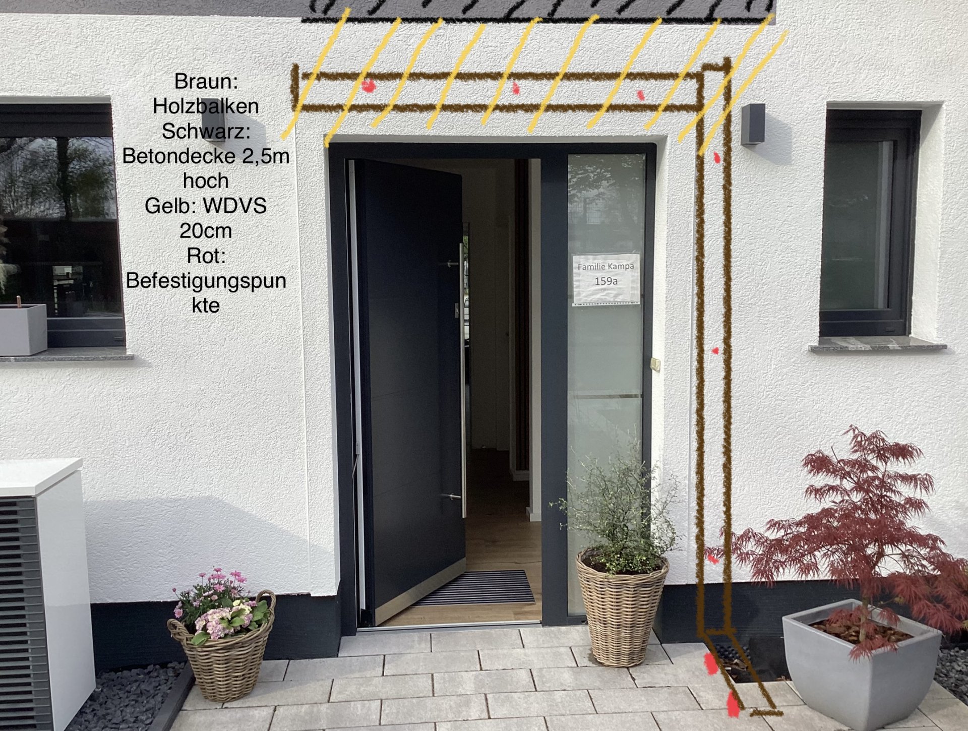

  9. Lin0r
    Lin0r
    18.11.2022
    Hoihoi,
    Ist hier eine Lösung gefunden worden?
    Denn inhärent auch vor, ein Vordach aus einer Holzkonstruktion zubauen.
    Diese soll in L-Form aufgestellt werden.
    Folgende Daten zur Wand:
    Ziegel 17,5cm + WDVS 20cm
    Der Holzbalken soll 1,50m lang sein. Die Tiefe des Dachs wird mit 0,75m - 1m kalkuliert.
    Würdet Ihr sagen, dass eine Befestigung an der WDVS genüge, oder soll ich das Dach höher ansetzen und direkt an die Betondecke gehen?
