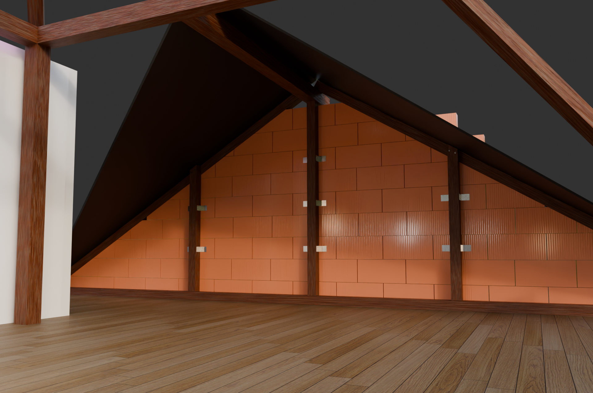

    ich plane auf meinem Dachboden eine nichttragende Trennwand aus 8DF Poroton (11,5 cm).
    Zur Kippsicherung / Aussteifung überlege ich, die Wand gleitend an die umliegende Holzkonstruktion (Dachstuhl) anzubinden.
    Geplante Ausführung:
    • Schwerlast-Winkel fest an die Holzbalken schrauben
    • Am Mauerwerk nur gleitend anschließen (großes Mittelloch im Winkel, Schraube mit großer Unterlegscheibe, nicht angezogen, ca. 1–2 mm Spiel)
    • Keine starre Verbindung zwischen Holz und Mauerwerk
    Hintergrund:
    Die Wand steht aktuell vor der Außenwand des Nachbarhauses (dahinter Steinwolle).
    In einigen Jahren soll die Nachbarwand abgerissen werden (Aufstockung), daher möchte ich meine 8DF-Wand so ausführen, dass sie auch ohne diese rückwärtige Wand stabil und kippsicher bleibt, ohne Zwangsspannungen durch Holzbewegungen zu erzeugen.
    Frage:
    Ist diese gleitende Anbindung zur Aussteifung aus eurer Sicht sinnvoll / fachlich korrekt?
    Vielen Dank für eure Einschätzung!
