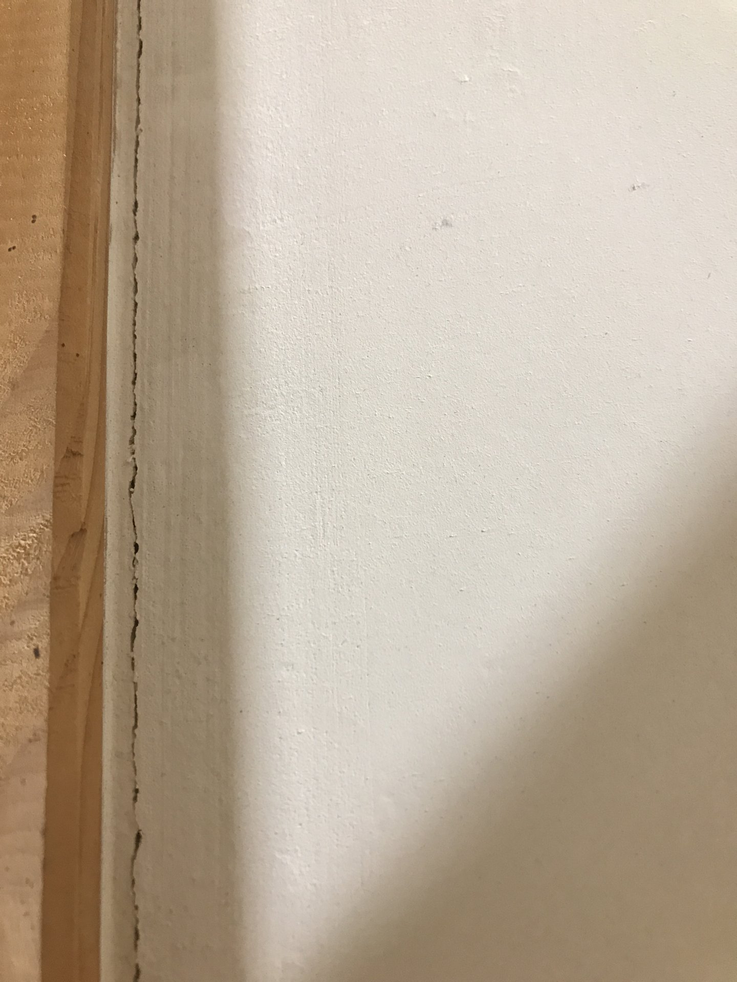

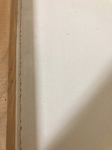

    bei uns haben Handwerker eine Vielzahl von Anschlussfugen zwischen Trockenbauwand (120mm KVH, doppelt beplankt mit 15mm OSB und 12,5mm Fermacell) und senkrechten Holzbalken - soweit ich sehe - mehr oder weniger starr verbunden. Es wurden Acrylfugen direkt zwischen Fermacellplatten und Holz gespritzt. Ohne eine Trennung der Bauteile. Demnach gibt es jetzt unschöne Risse zw Fermacell und Acryl.
    An den Decken habe ich das Thema jetzt über Schattenfugen lösen lassen. Sodass die potentiellen Risse dezent versteckt sind. Bei den senkrechten Balken sehe ich aber aktuell nicht, wie wir das lösen können. Die Handwerker würden nochmal Acryl drüber machen, was meiner Meinung nach die Ursache aber nicht löst, oder? Habt ihr noch eine Idee, wir ihr dieses Thema angehen würdet?

    da Holz, durch den Austrocknungsprozess, in den ersten Jahren immer etwas "arbeitet" ist so ein Anschluss
    nur durch ein trennendes Profil, fachgerecht herzustellen,

    Geheimtip "billigste Variante": Acrylfuge mit scharfem Cutter vor Endanstrich einschneiden.
    Reißen tut es zwar wie immer - aber jetzt als gerade Linie! ---> Viel weniger Beschwerden :e_smiley_brille02:
