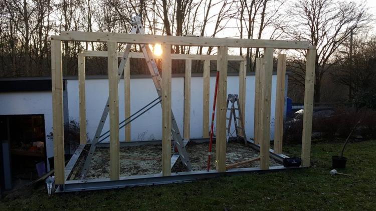

    Hallo Zusammen,
    ich baue mir im Garten ein Saunahaus aus Massivbalken mit sehr großen Scheibenflächen als Wände. Das Gerüst entsteht aus 140/140 Leimholzbindern. Um langfristig, wegen der Scheiben jeden Verzug aus zu schließen habe ich mich für einen Streifenfundament und einen Stahlgrundrahmen aus HEB140/140 entschieden ( waren eben gerade verfügbar ).Der Rahmen ist verzinkt und liegt auf dem Fundament. Die Balken des Gerüstes sind von unten mit Ankern am Stahlträger verschraubt.
    Meine Frage jetzt was ist die beste Dichtung die ich zwischen die Stirnfläche der Balken und den Stahlträger einlege? EPDM ? Bitumen ? Dichtmaße ? Garnichts ? 15541671_903890396415038_7467114387098511196_n.jpg

    Aufgsteigende Feuchtigkeit , wäre ja auszuschließen . Aber Kondenwasserausfall wäre möglich. Ich würde eine Dachbahn nehmen , zb eine G200DD oder evtl besser Kunststoffbahn wäre auch denkbar. Wie wäre denn der weitere Wandaufbau ? nur so interressenhalber

    Es kommen zwei Aussteifungen rein und die Scheiben sind ( auf dem Bild nicht gut zu erkennen ) von innen in die Balken eingelassen. Rückwand und linke Seitenwand werden von aussen nach innen mit Fassendholz / Unterspannbahn /Isolation / Dampfsperre und Innenverkleidung versehen.
    Das Dach wird ebenfalls als Balkenlage ausgebildet.
    Hab ja Zeit der nächste Winter kommt bestimmt !

    Was hast Du denn als Dampfsperre geplant ? Bei einer Sauna wäre vermutlich Alufolie sinnvoll.

    Für eine funktionierende statische Scheibe wäre ein Schwellholz erforderlich, der Anschluß am Stahlträger ist problematisch und der Stahl bleibt leider eine Wärmebrücke.
    Die äußere Abdichtung wird etwas kniffeliger, läßt sich aber mit Perimeterdämmung, Schweißbahn und Sockelblech wohl noch realisieren
