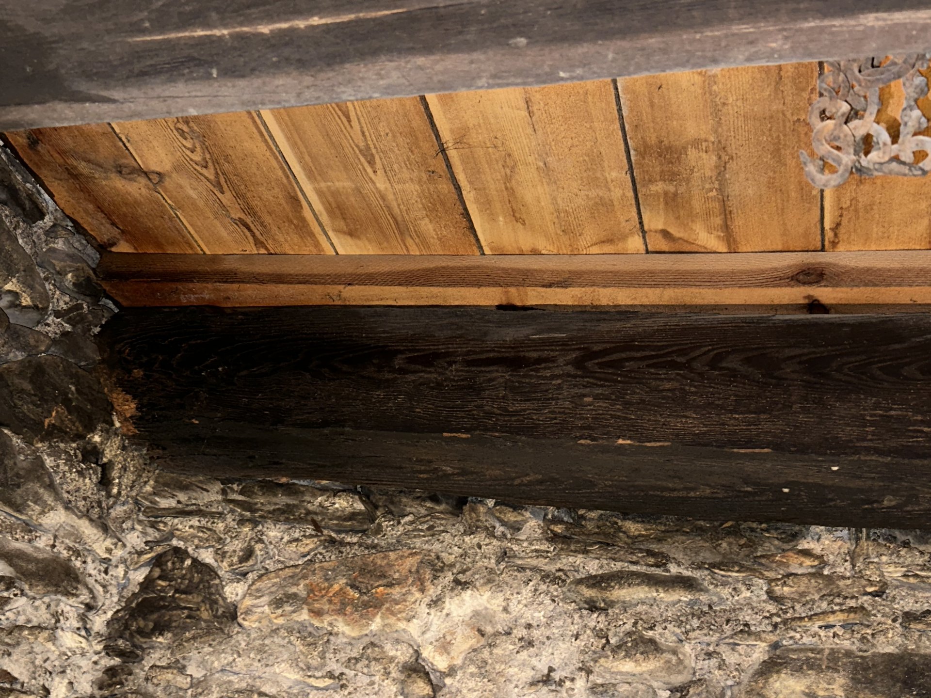

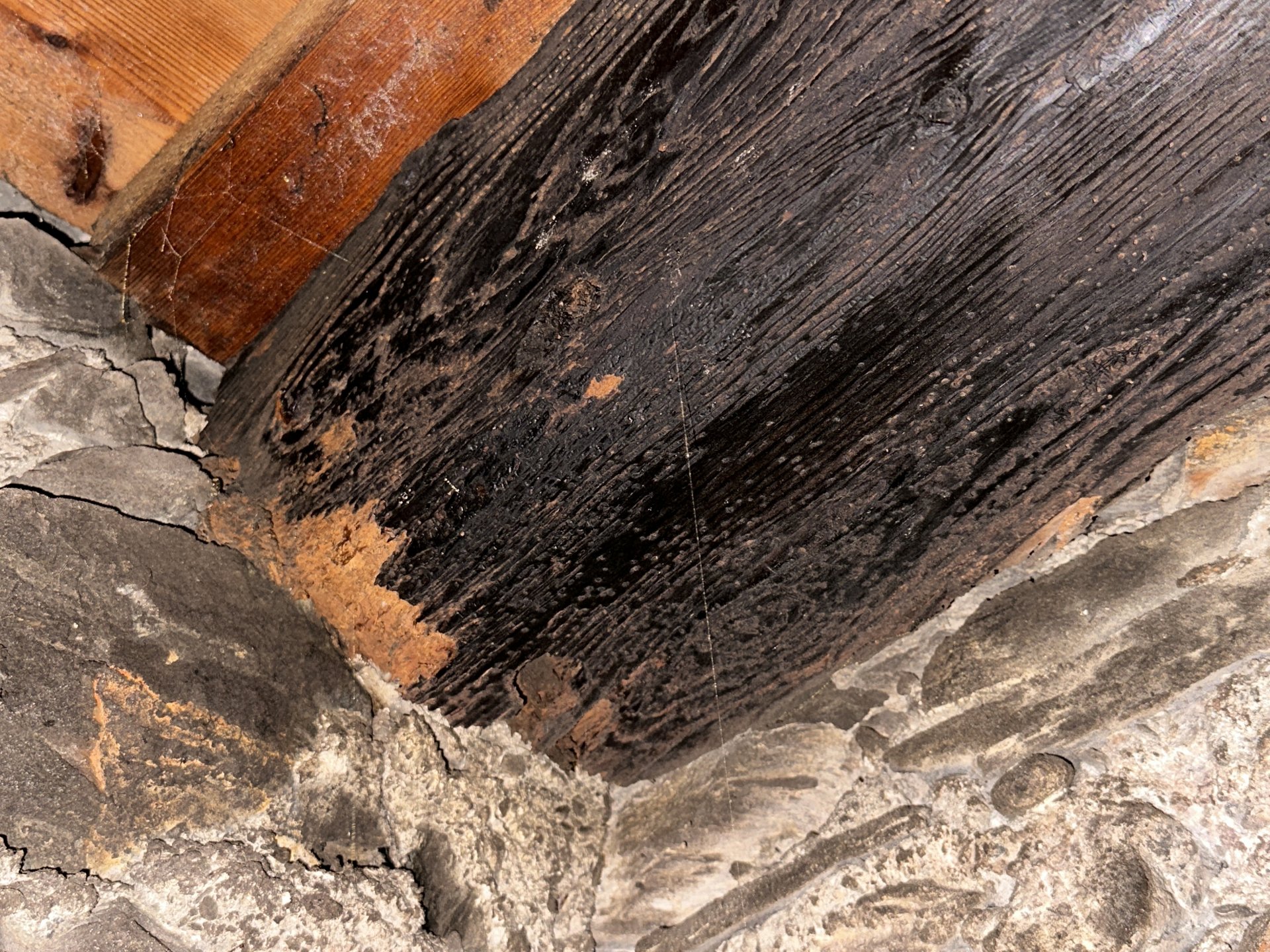

    Hallo Community!
    In meinem 700 Jahre alten Erdkeller ist der letzte Balken im Raum (zur Wand) total weggefault.
    Generell sind die Deckenbalken im Keller 50x50cm Eichenbalken und im Stein eingemauert (Auflager).
    Zwischen den Balken ist jeweils 70cm Platzt bis zum nächsten Eichenbalken. Darüber liegen 2 schichten Kieferbretter mit jeweils 4 cm Stärke. Darüber ist Estrich.
    Dieser eine faule misst 13x13 cm und ist aus Fichte. Ich denke der wurde eventuell mal nachträglich eingesetzt da dieser nur rechts ein Auflager hat und auf der linken Seite eher nur eingepresst wurde. Maße und Holzsorte passen eben nicht zu den restlichen.
    Jedenfalls würde ich diesen einen Balken gerne tauschen auch wenn er der Statik nicht viel beiträgt.
    Ich würde gerne links ebenfalls ein Auflager bauen und dann einen neuen Balken einsetzen.
    Das Problem ist nur, dass ich den neuen Balken von oben nicht einsetzen kann ohne das ganze Haus abzutragen (Keller ist mittig im Haus).
    Mein Plan wäre den neuen Balken teilen und mit einem Gerberstoß dann zu verbinden. Zusätzlich würde ich die verbundene Stelle noch mit Stahlplatten seitlich und von unten verstärken.
    Um den Keller möglichst im Originalzustand zu belassen würde ich gerne auf Fundamentgrabungen mit Stützpfosten etc. Verzichten.
    Mir ist klar, dass das nicht die gängige Variante ist, aber in meinem Fall besser als den morschen Baum drinzulassen.
    könntet ihr mir da bitte weiterhelfen?
    Schöne Grüße
    Matthias

    Die nötigen Sicherungsmaßnahmen voraus gesetzt,
    Werden links und rechts die nötigen Auflager-Tiefen
    geschaffen.

    Rostschutzanstrich nicht vergessen, für die U-Profile.
