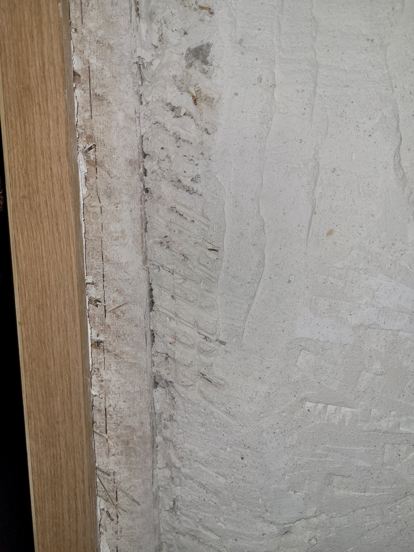

    Hallo hallo zusammen,
    folgendes steht an.
    Im Treppenhaus zu verputzen. Habe den alten putz teilweise entfernen müssen, da hier latexfarbe aufgestrichen worden.
    Da Altbau haben wir durchweg holzbalken, welche mit so nem schilfrohr als putzträger verputzt wurden. Nach 60 Jahren gab's da auch mal Risse.
    Nun die Frage wie man die Balken wieder verputzen kann.
    Habe schon gesehen das mit so ölpapier und matte geschafft wird, aber Kontrapunkt war das der Balken nicht atmen kann darunter. Und direkt putz drauf wird ja nicht halten.
    Dachte eine rigipsplatte links und rechts vom Balken zu befestigen. Dem Rest dann mit haftputz.
    Würde gerne alles mit haftputz in einem Rutsch machen.
    Bin offen für alle Ideen ;)

    Wir sind offen für Fotos

    So zum Beispiel;)
  4. Alex88
    6.749
    3.691
    Stucanet drüber nageln und verputzen

    Ja super. Danke für den Tipp.
    Beim hornbach gibt's das mit einer Pappe.
    Das kann man dann auch direkt auf den Balken nageln?
    Weil auf dem Bild zum Beispiel kann ich links vom Balken nicht viel an der Wand befestigen, weil da der Türrahmen kommt
