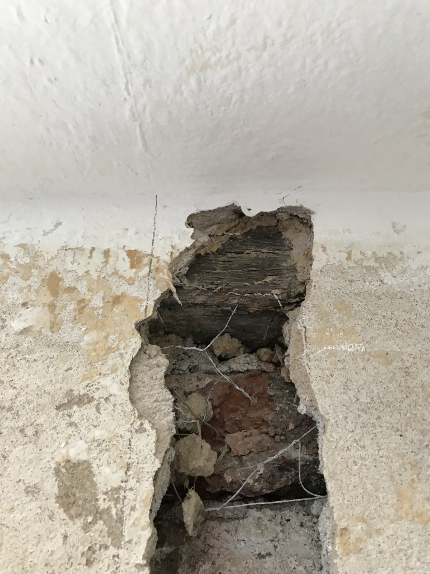

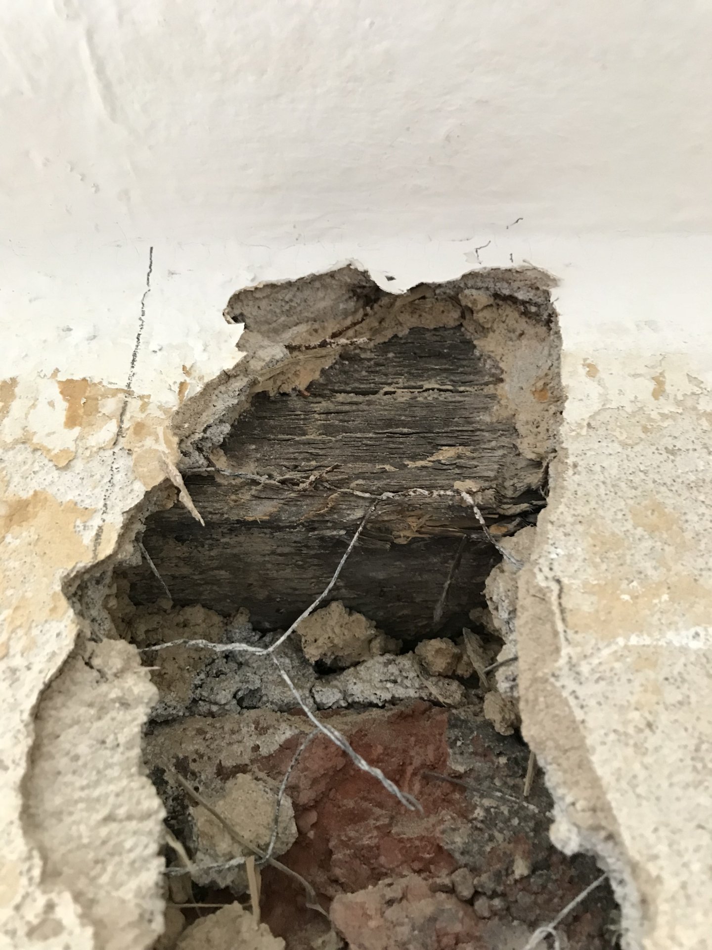

    Hallo.
    Ich bin neu hier, und hoffe doch das meine Frage an der richtigen Stelle ist im Forum.
    Ich habe vollende frage.
    Und zwar wir haben einen Altbau, aus denn ca. 50 er Jahren gekauft, jetzt wollen wir eine Heizungsanlage montieren lassen, und dafür habe ich die Schlitze gekloppt. Nun ist ein Balken in der Decke, denn ich für die Rohrleitungen nicht durchtrennen soll, sondern nur soweit abklopfen bis die Leitungen dadurch passen.
    Das mauerwerk ist ein ziegelmauerwerk, 2 Reihen sind es und in der Mitte ist es holl. Es ist eine Außenwand.
    Mein Heizungsmonteure hat mir das so gesagt.
    Aber das macht mir doch etwas Bauchweh, der Balken ist ja nicht umsonst dort.
    Was ist eure Meinung dazu!?

  3. #3 Marco1980, 29.08.2018
    Marco1980
    Marco1980
    28.08.2018
    Hi.
    So hier mal ein Bild.

    sicherlich ein Balken des Fachwerkes/ eher Decke
    der Balken ist untermauert und Putzträger darüber
    versuch mal rauszufinden wie breit der insgesamt auf der Mauer aufliegt
    welchen Durchmesser haben die Heizrohre

    Na @bauspezi 45 Dämmung ums Rohr nicht vergessen :e_smiley_brille02: also etwas sollte da schon noch darum sein und wenns nur 3 mm Schläuchlein ist.....
