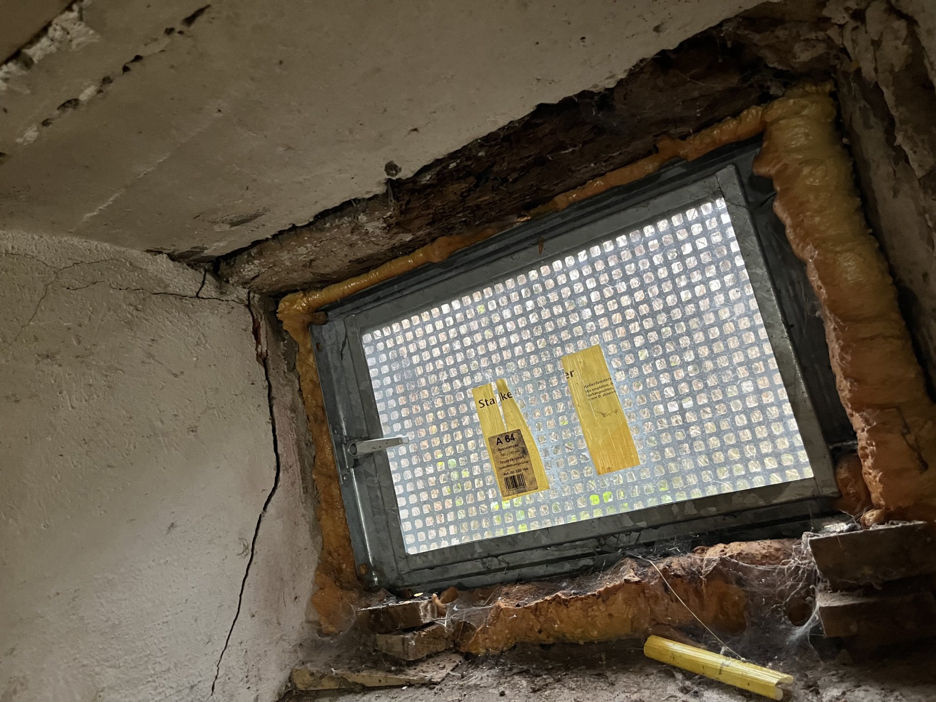

Diskutiere Holzbalken Keller im Sanierung konkret Forum im Bereich Altbau; Der Balken sieht zerfressen aus und ist anscheinend nass , ist im Keller . Was könnte das sein?

    Ein Wasserschaden?
    Sorry aber was genau ist das Thema?

    Mutwillige Zerstörung von Bausubstanz durch unsachgemäße Umbauten.
    Sieht so aus, als habe dieses Schaumzeug mittig oberhalb des Fensters eine Lücke. Das könnte dazu geführt haben, dass bei entsprechenden Temperatur- und Feuchteverhältnissen sich Tauwasser am Holz niedergeschlagen hat.

    Mein Vater hat das Fenster vor längerer Zeit eingesetzt. Ich wohne hier das Fachwerkhaus ist denkmalgeschützt in den letzten 3 Tagen waren drei Mäuse im Keller in der Falle und ich frage mich wo die herkommen ratlos bin
