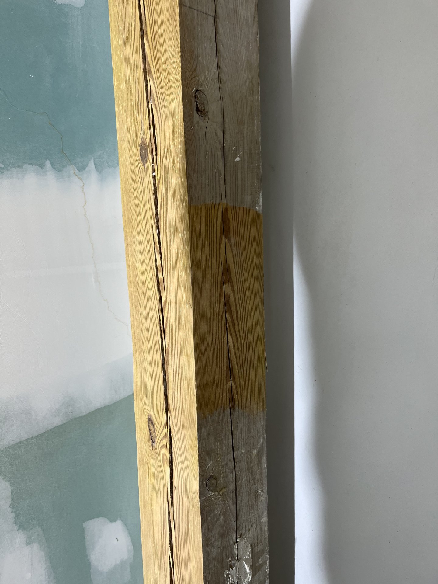

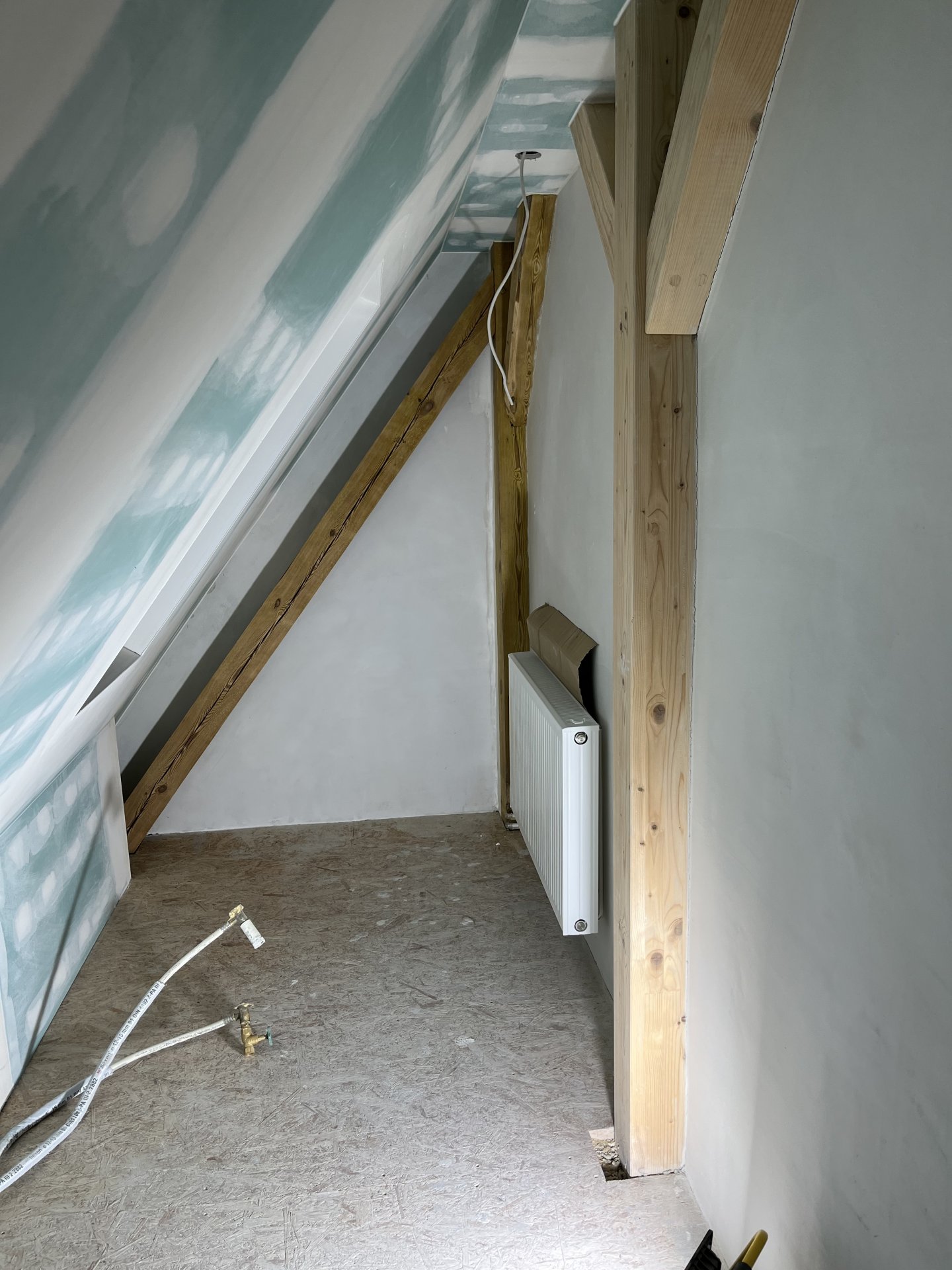

    Hallo liebes Forum,
    ich möchte die alten Holzbalken teilweise sichtbar lassen und möchte sie ein bisschen dunkler haben. Dazu wüsste gerne, wie ich am besten vorgehe. Leider musste ein Teil erneuert werden, sodass die Grundfarbe komplett unterschiedlich ist. Dass sie nie 100% gleich aussehen werden, ist mir bewusst. Es wäre nur schön, wenn der Unterschied so gering wie möglich wäre.
    Grundsätzlich die Frage, ob ich sie Lasieren, oder Beizen soll? Was macht gerade in meinem Fall am meisten Sinn?
    Ist es unsinnig, wenn ich den alten Balken (der an sich schon dunkler ist) mit hellerer Lasur bearbeite und beim anderen eine dunklere nehme? In der Hoffnung, es gleich sich etwas an? Oder ist das totaler Quatsch?! Oder ist Beizen hier die Bessere Wahl und ich würde einfach bei den helleren (neuen) Balken öfter drüber gehen?
    Könnt ihr da auch ein gutes Produkt empfehlen? Ich hätte jetzt an Carparol Carpadur Lasur in einer der entsprechenden Farben gedacht. Ich weiß aber nicht, ob das wirklich gut ist. Ein 2,5l Eimer kostet mich knapp 100€. Mir gehts nicht im den Preis, eher um das Endergebnis.
    Ich wäre für Erfahrungen und Ratschläge dankbar.

    Und warum schleifst du den alten Balken nicht, ist ja auch Fichte... Bist die alte " Eiche Dunkel" Lasur weg ist und dann danach auf beiden eine neue Eiche Dunkel Lasur drauf ?
    PS: du weißt nie ob neue Anstriche

    Ich habe schon mit 60er Schleifpads geschliffen was das Zeug hält und es sieht so aus wie auf den Bildern. Heller wird es leider nicht, hat auch so einen leicht gelben Schimmer. Ist das von einer Lasur?

    Hallo, die Fichte bekommt oft ein Gelbstich im Alter mit UV Strahlen ( Dunkelt nach)
    Umso mehr Pigmente, umso besser wird es deckender mit deinem Altanstrich, der ins Holz tief eingezogen ist, wie weit willst du die Maserung noch sehen am Holz?
    Bei Lasuren die wenig Pigmente haben ( Dünnschuchtlasur) , siehst du nämlich deutliche Unterschiede auch nach der Neubeschichtung: Wo noch alte Lasur darunter war, sieht es anders aus, als dort, wo das rohe Holz war. Bei deckenden Anstrichen hast du solche das Problem nämlich nicht.
    Kannst dir auch mal kostenlosen Farbmuster bei Osmo von eine Öl-beitze anfordern, wenn du willst.. und Probe Anstriche machen..

    Am liebsten würde ich die Maserung sehen, aber ich glaube dann wird es niemals halbwegs gleichmäßig aussehen und das wäre das oberste Ziel. Was genau ist eine Öl-Beize? Gibt es noch andere Arten von Beize?
    Danke für den Tip, sowas wie Muster würde natürlich Sinn machen und dann an einer nicht so sichtbaren Stelle ausprobieren.
