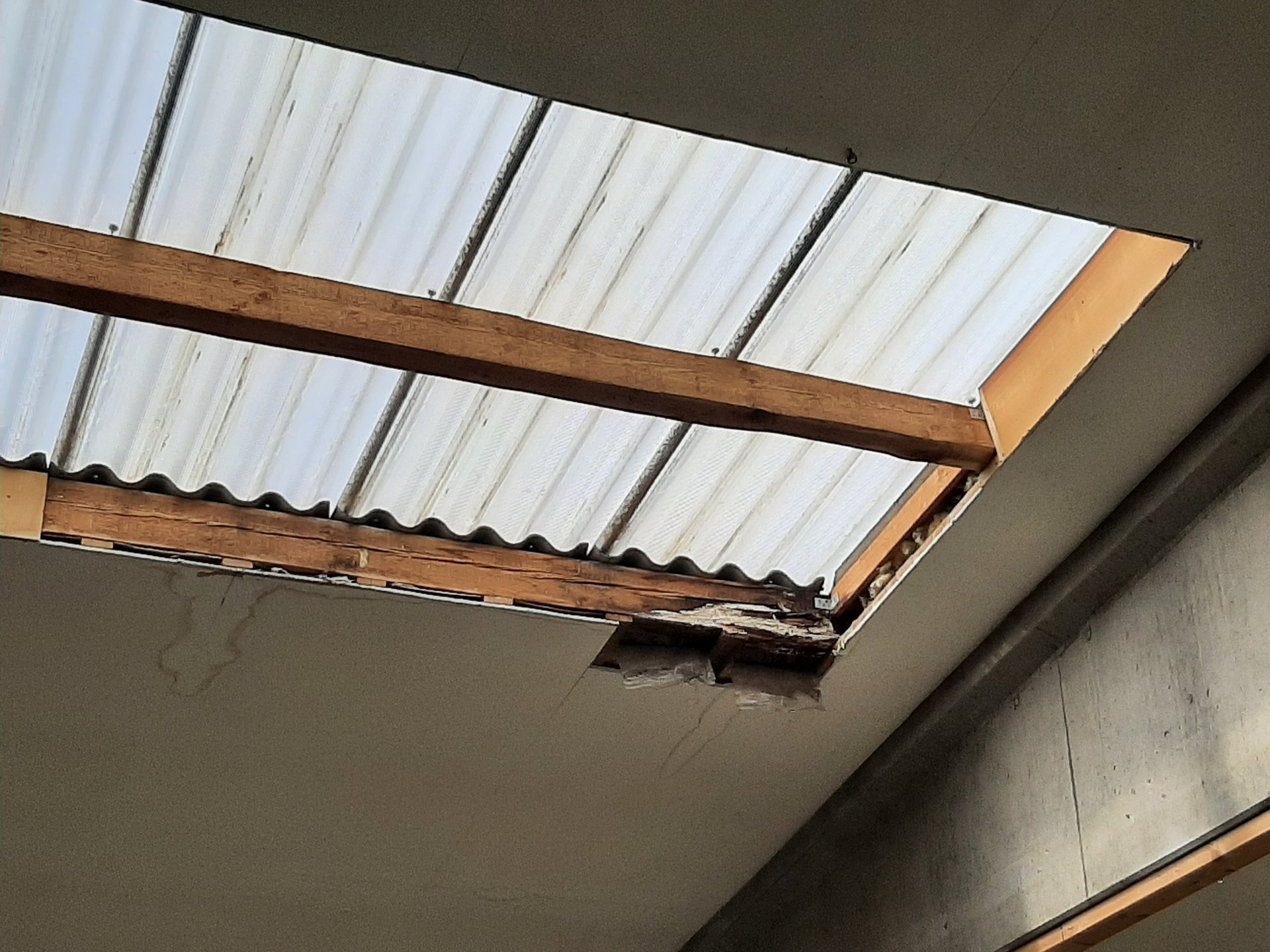

    an einem Gewerbeobjekt haben wir im Dach einen morschen Holzbalken, Es lief jahrelang leicht Wasser rein und niemand hat sich drum gekümmert.
    Der Balken wurde bereits mit einem zweiten Balken umbaut - es wurde quasi ein zweiter identischer Balken direkt davor eingebaut und an ca. 10 Stellen miteinander verbunden.
    Meine Frage: Lässt man den alten Balken mit dem morschen Teil einfach so in der Decke? Kann sich da nichts Schadhaftes draus entwickeln?
    Oder macht es Sinn, hier z. B. Epoxydharz oder Alternativen aufzubringen? Fühlt sich so irgendwie unfertig an... Balken Dach Innenseite.jpg

    Wenn kein Wasser mehr eindringt und das morsche Holz an dem frischen Balken gut befestigt ist, sehe ich keinen Grund etwas zu verändern. Lose Teile ggf. entfernen.
