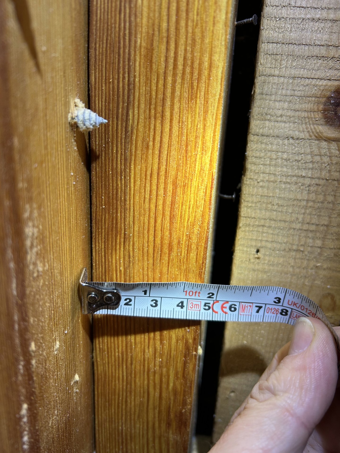

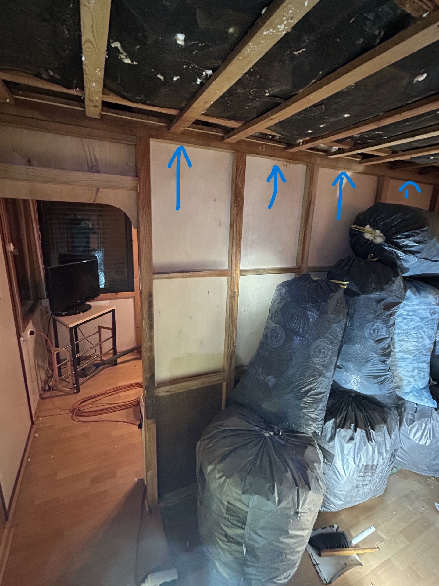

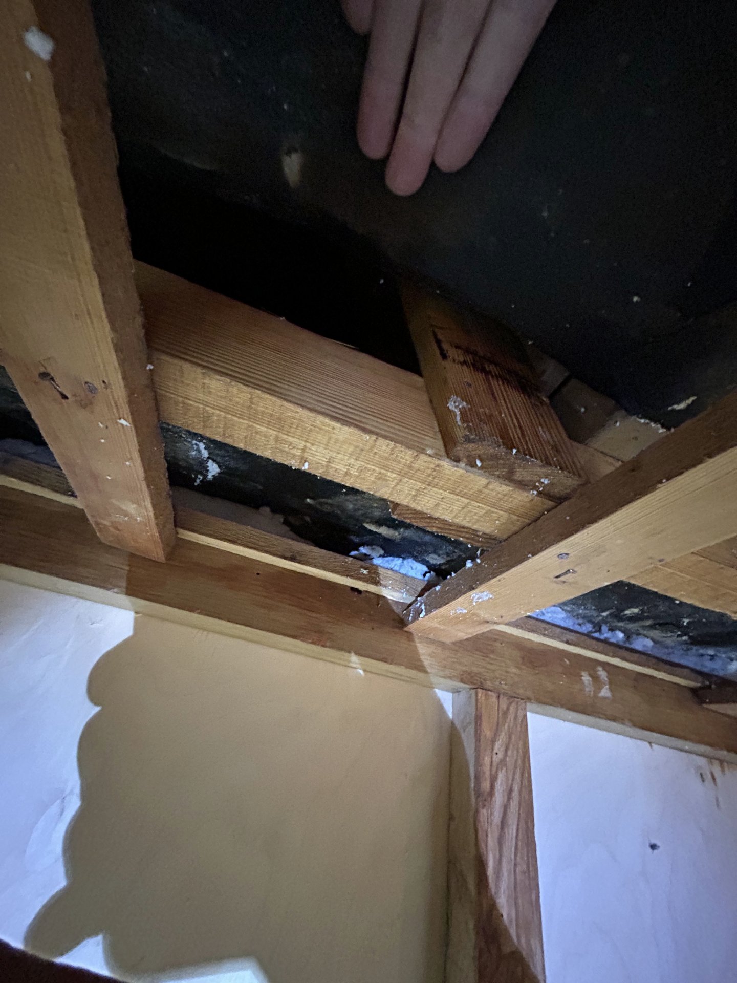

    Liebe Bauexperten,
    ich modernisiere gerade ein frisch erworbenes Gartenhäuschen. Es ist ein Holzhaus ähnlich des DDR-Typs GL64/1. Die Wände bestehen aus einer Holzrahmenkonstruktion, welche künftig mit Gipskartonplatten beplankt werden. Nun möchte ich natürlich auch die Elektrik in den Wänden verlegen und die Leitungen nach oben in den Dachboden ziehen. Dazu muss ich die oberen Träger (und auch einige waagerechten Leisten) mit senkrechten, 10-mm-Bohrungen versehen. Die Träger haben ein Profil von 45 x 70 mm.
    Jetzt mache ich mir etwas Gedanken um die Statik, da durch die Bohrungen der Träger geschwächt wird. Der Dachstuhl ruht zwar auf separaten Balken, dennoch sagte mir der Vorbesitzer, die Wände wären tragend.
    Was meint ihr, kann ich bedenkenlos in der Nähe der Stützen bohren?
    Danke und viele Grüße,
    Markus.

    musst du das? kannst du nicht aufdoppeln und eine installationsebene schaffen ?

    Du meinst also nochmal eine Lattung drunter setzen? Ja, das wäre eine Variante, da ich ja ohnehin etwas unter den Stößen der Platten zum festschrauben benötige.
