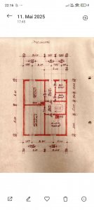

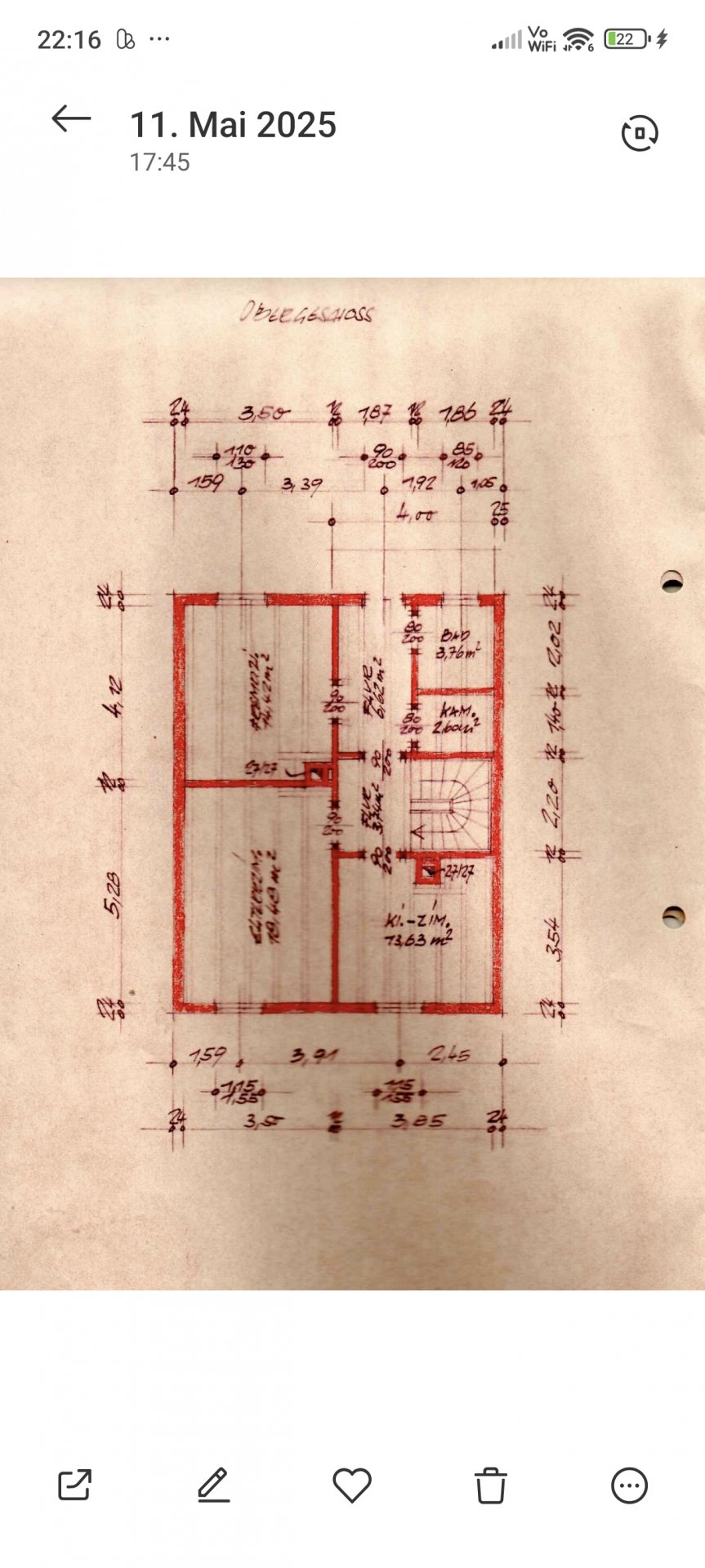

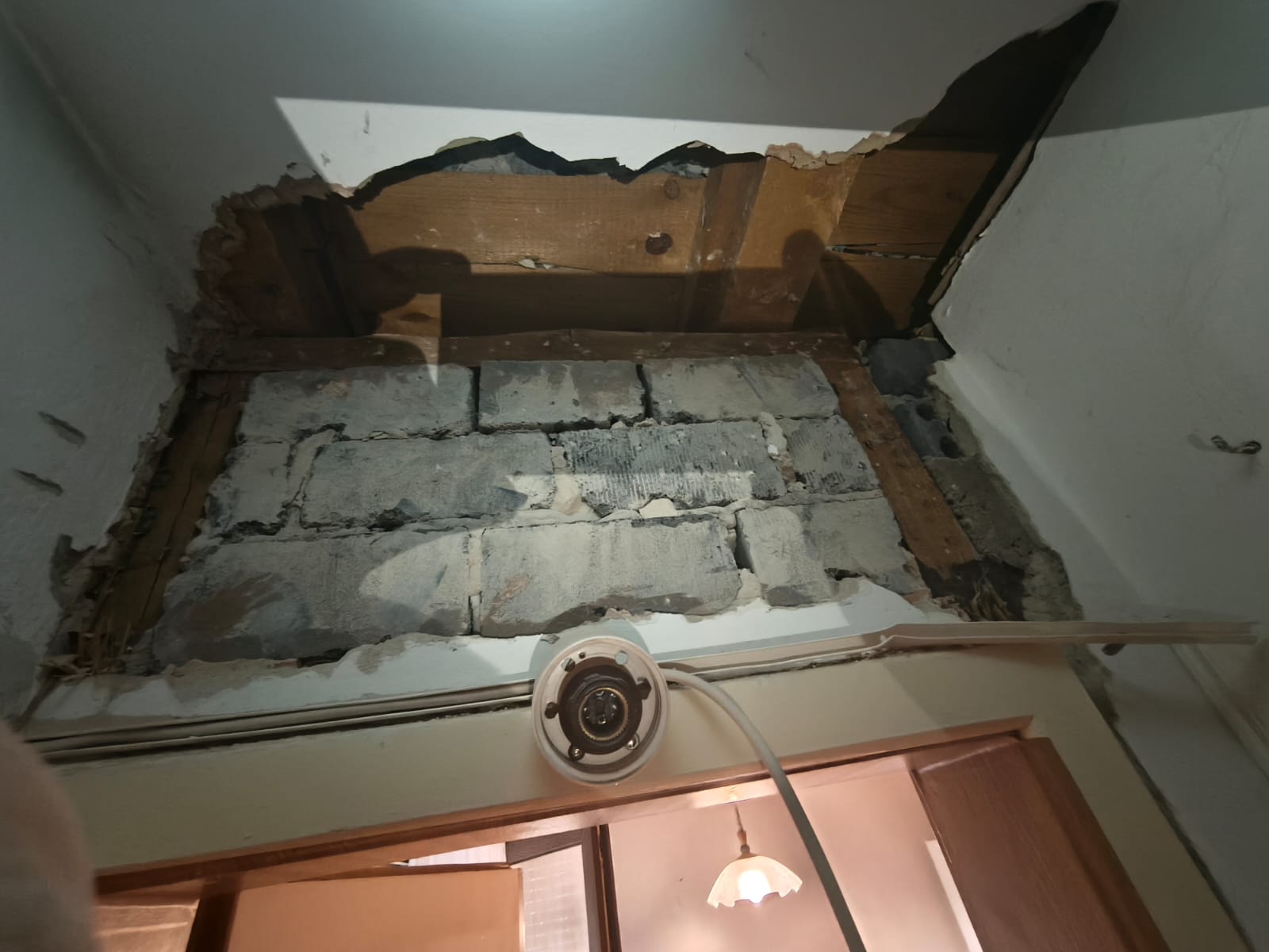

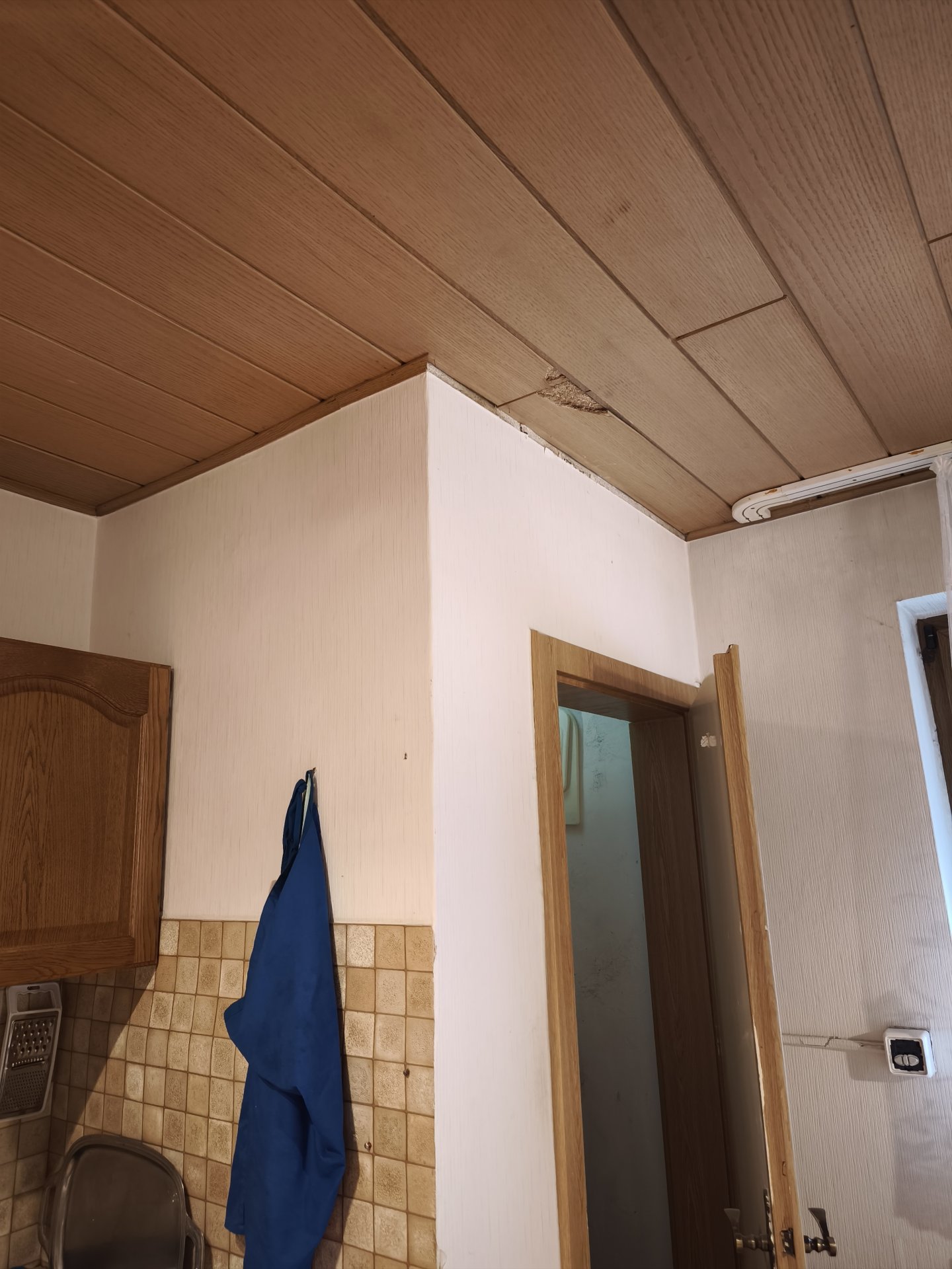

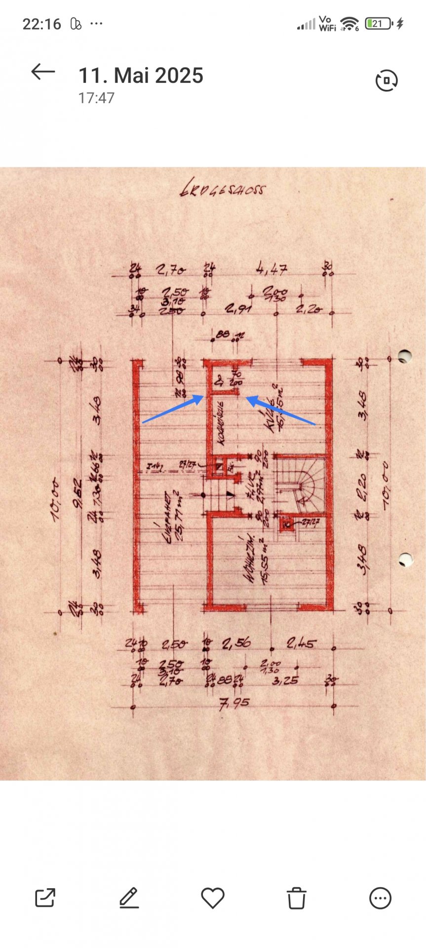

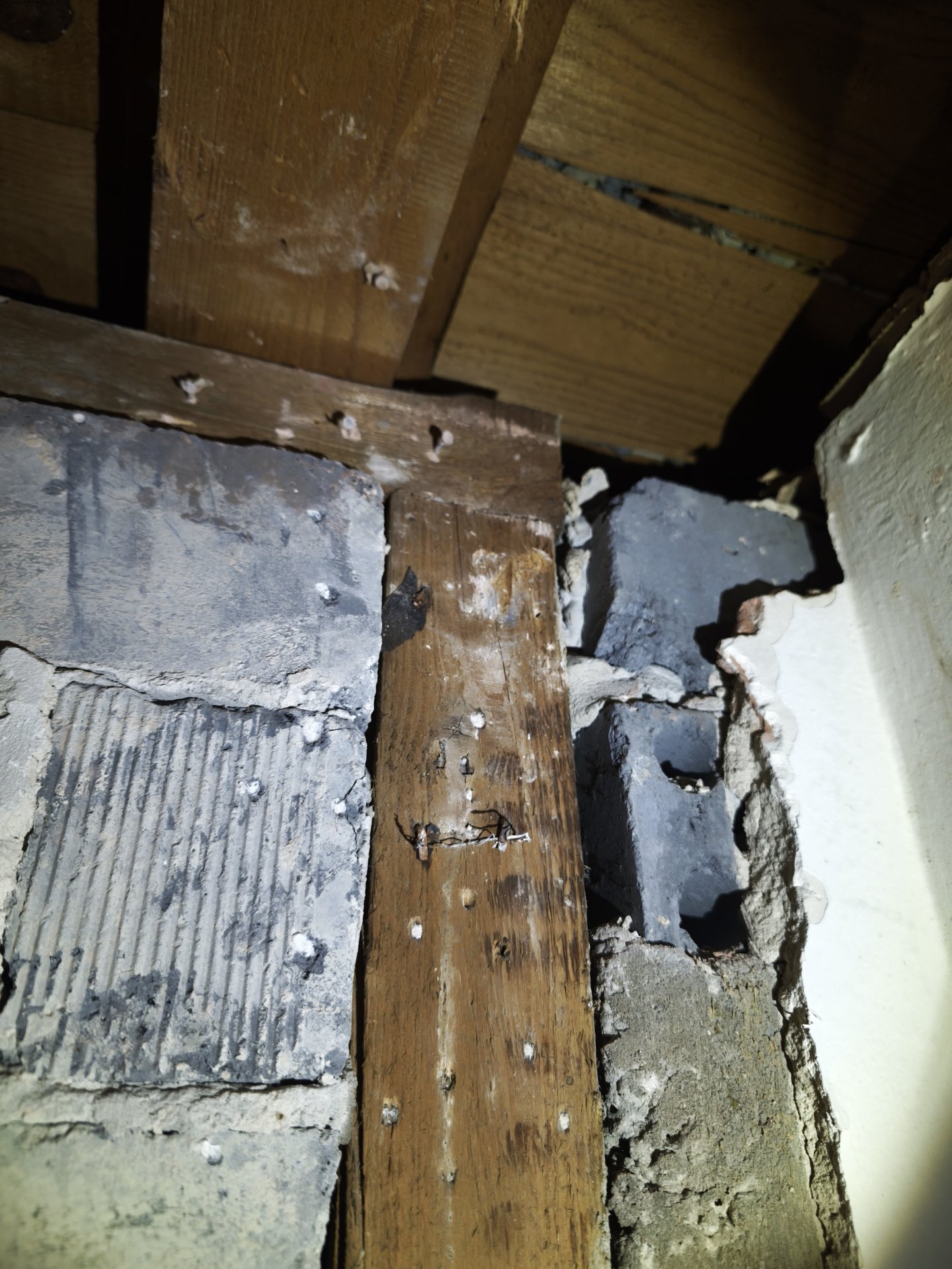

    ich benötige sehr dringend eure Fachwissen.
    Ich möchte in der Küche einen Kammer entfernen.
    Nun sind außenherum des Türs genau unterm decken Balken , Holz Balken. Die Balken gehen bis zum boden
    Kann ich die einfach so entfernen?
    Und wozu soll diese dienen ?
    Würde gerne wissen wieso man die dahin gebaut hat..
    Vielen lieben Dank

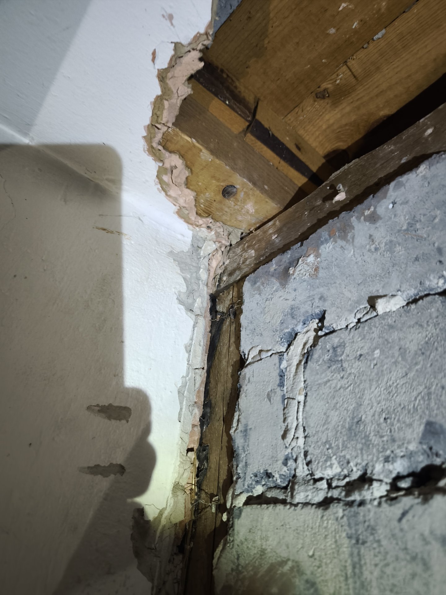

    Es wäre zu klären ob und wo die Deckenbalken
    Gestoßen sind. Es scheint die 11,5er Wand
    Auf dem Hölzernen Unterzug zu stehen,
    der wiederum von den beiden Holzstützen
    getragen wird.
    Das muß vor Orr untersucht und berechnet werden.
    Safety first!
