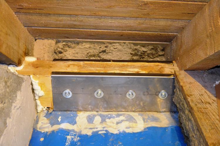

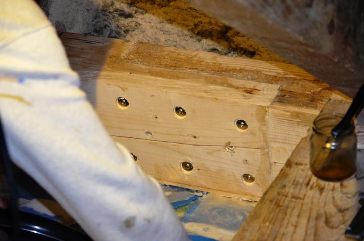

    Der Statiker hat folgende Lösung vorgeschlagen:
    die Blattstoßverbindung muss AUF VERTIKAL realisiert werden und nicht AUF HORIZONTAL wie der "Zimmermann möchte". Es muss extrem sauber gearbeitet werden, mit Schablone . Der "Fachmann" wollte mit der Kettensäge dran ... :mauer
    Links und Rechts muss jeweils ein Stahlblech dran (400 x 160 x 2 ). Die werden mittels 2 Schrauben /Mutter M12 befestigt. Die Stelle wo das Blech aufsetzt sollte soweit prepariert werden (Fräse etc) so dass das Blech bündig aufsetzt.
    Um die Großen Schauben herum müssen jeweils 4x Holzschauben 8x70. Das würde sogar ohne Verklebung halten sagte er.

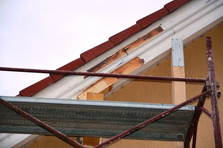

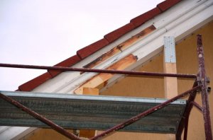

    Auf dem Flugsparren sind es zur Zeit 2 Bretter versetzt angesetzt (und ca. 40mm dick insgesamt) , die aber nicht die Gesamthöhe der Sparren abdeckt. Ich werde die entfernen lassen und durch ein einziges, gut vorbereitetes Brett mit Tropfkannte ersetzen.
    Das neue Brett sollte den Sparren komplett abdecken. Die Bretter könnten dann ab und zu gewechselt werden, falls notwendig.
    Zuerst dachte ich noch an an einen Luftspalt zwischen Abdeckung und Flugsparren, allerdings fürchte ich dass da die Vespen
    einziehen.
    Im Bereich der Pfettenköpfe, könnte man passende Bleche draufnageln, für den Fall wenns schräg regnet
    Eine bessere Idee (außer hässliches Blech oder Dacherweiterung habe ich nicht). Bin aber für was schlichtes sehr offen.

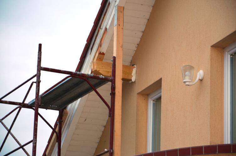

    Also habe ich es gezwungener Weise die Sache in die Hand nehmen müssen. Ein Freund (kein Zimmermann) hat mich dabei sehr geholfen

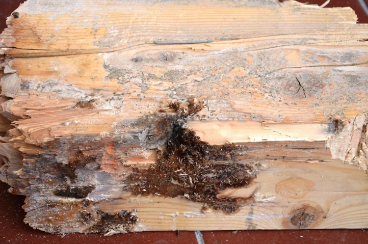

    Die Pfette war komplett vergammelt ..bis in die Wand hinein...da waren noch Pilze zu sehen... Sogar der drübersitzende Sparren hat was mitbekommen
    und der kaputte Teil wurde ersetzt.
    Ich habe alles sehr gründlich gereinigt/weiträumig entfernt und mit viel Zeug gegen Pilze behandelt.
    Das Ziel war ein Teil des Holzträgers zu wechseln ohne die Decke des Dachbodens zu zerstören ... es war nicht einfach aber wir haben es geschafft.
    Es bleibt nur noch den richtigen Schutz gegen Rgen zu realisieren, das kann aber gemacht werden erst wenn alles geschliffen wurde um weitere
    Problemzonnen evtl. zu entdecken.
    Das wird aber erst in Frühling geschehen... bis dahin habe ich zwei mal reichlich Leinöl drübergestrichen ... Ich denke die Deckfarbe war ein Teil des Problems.
