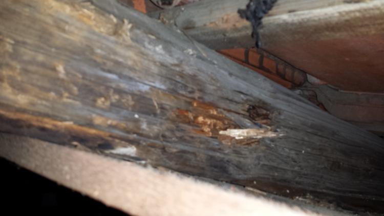

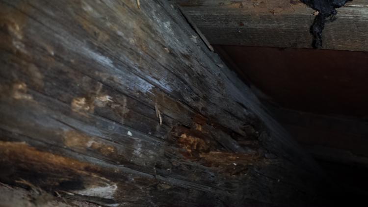

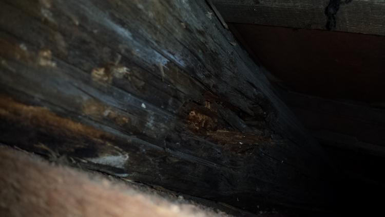

    bei mir am Dach ist ein Holzbalken nicht mehr ganz in Ordnung, anbei drei Bilder.
    Der Balken ist 10 cm breit, die angegriffene Stelle hat an der tiefsten Stelle 3 cm weniger, sonst 2 bis 2,5 cm, dürfte daran liegen das es mal eine Undichtigkeit am Dach gab und der Balken an der Stelle durchfeuchtet wurde, bin mir aber nicht ganz sicher, jedenfalls ist das ganze schon etwa 15 Jahre her und das Holz ist seit dem natürlich auch wieder trocken, ich wollte sicherheitshalber trotzdem mal nachfragen was jemand der sich damit auskennt dazu meint.
    Probleme hat es deswegen nicht gegeben, ich habe die Stelle zufällig heute entdeckt, ist aber auf jeden Fall trocken.

    Wenn das schon 15 Jahre so ist , und keine verformungen etc aufgetrten sind , wird die Resttragfähigkeit wohl noch ausreichend sein.
    hast Du evt einen Dachausbau geplant ? Dann könnte es wieder anders aussehen !

    Anhand von Bildern würde ich da keine Aussage treffen wollen.
    Ein Holzbalken kann äußerlich gut aussehen obwohl der tragfähige Kern vom Hausbock weggefressen ist.
    Umgekehrt kann ein Balken von aussen vom Holzwurm recht verfressen aussehen aber der Kern ist noch ausreichend
    tragfähig.
    Sowas muß ein Fachmann vor ort genau anschauen und beurteilen.

    Nimm dir ein gutes neues Stück Massivholz aus Abfall vom Zimmermann, dann ein Jagdmesser oder ein altes großes Küchemesser und versuch mal ein bischen drin rumzubohren.
    Das selbe versuchst du dann mal mit deinem Balken.
    Wenn dir dein Balken merkwürdig weich vorkommt meldest du dich nochmals.
