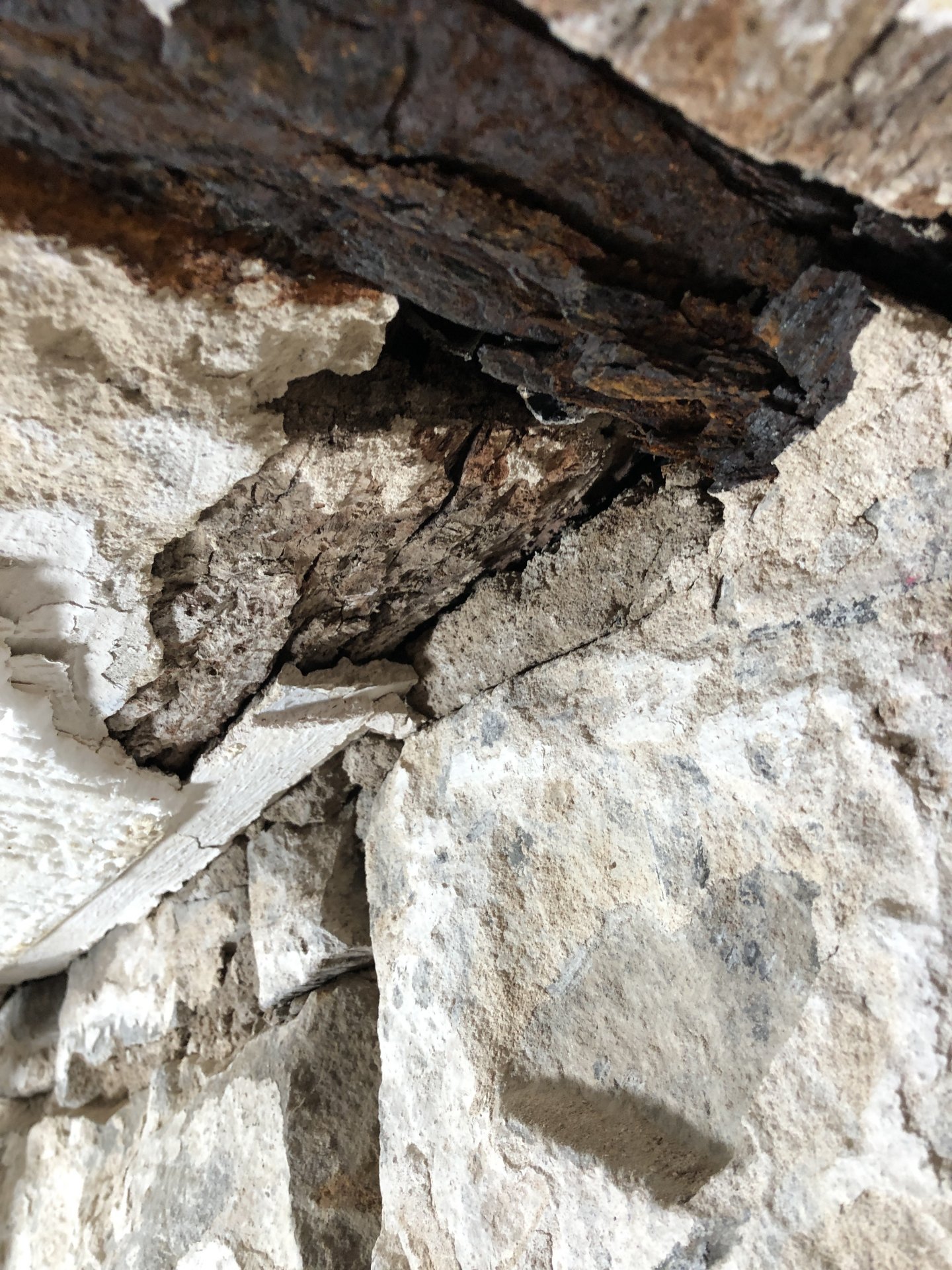

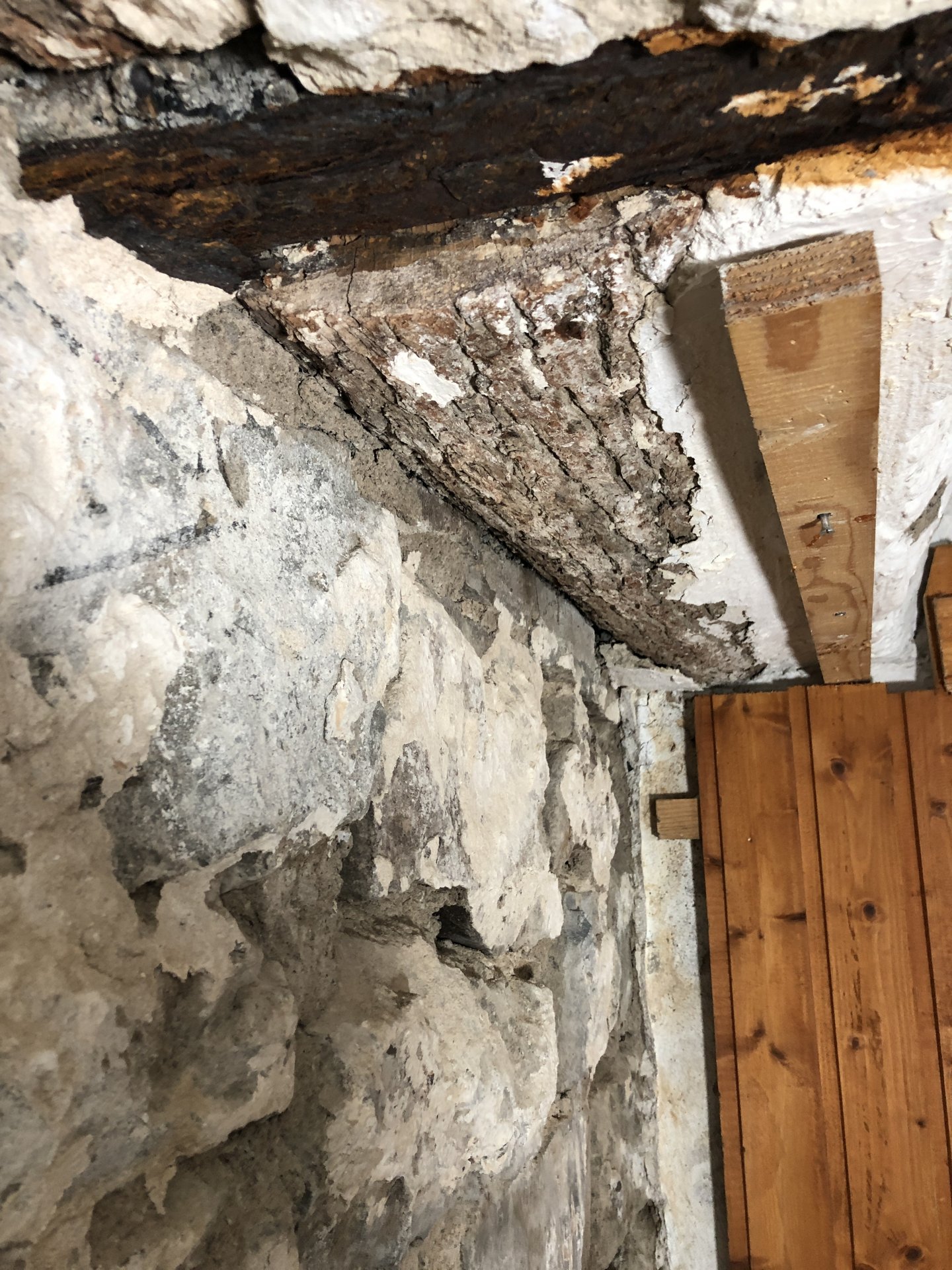

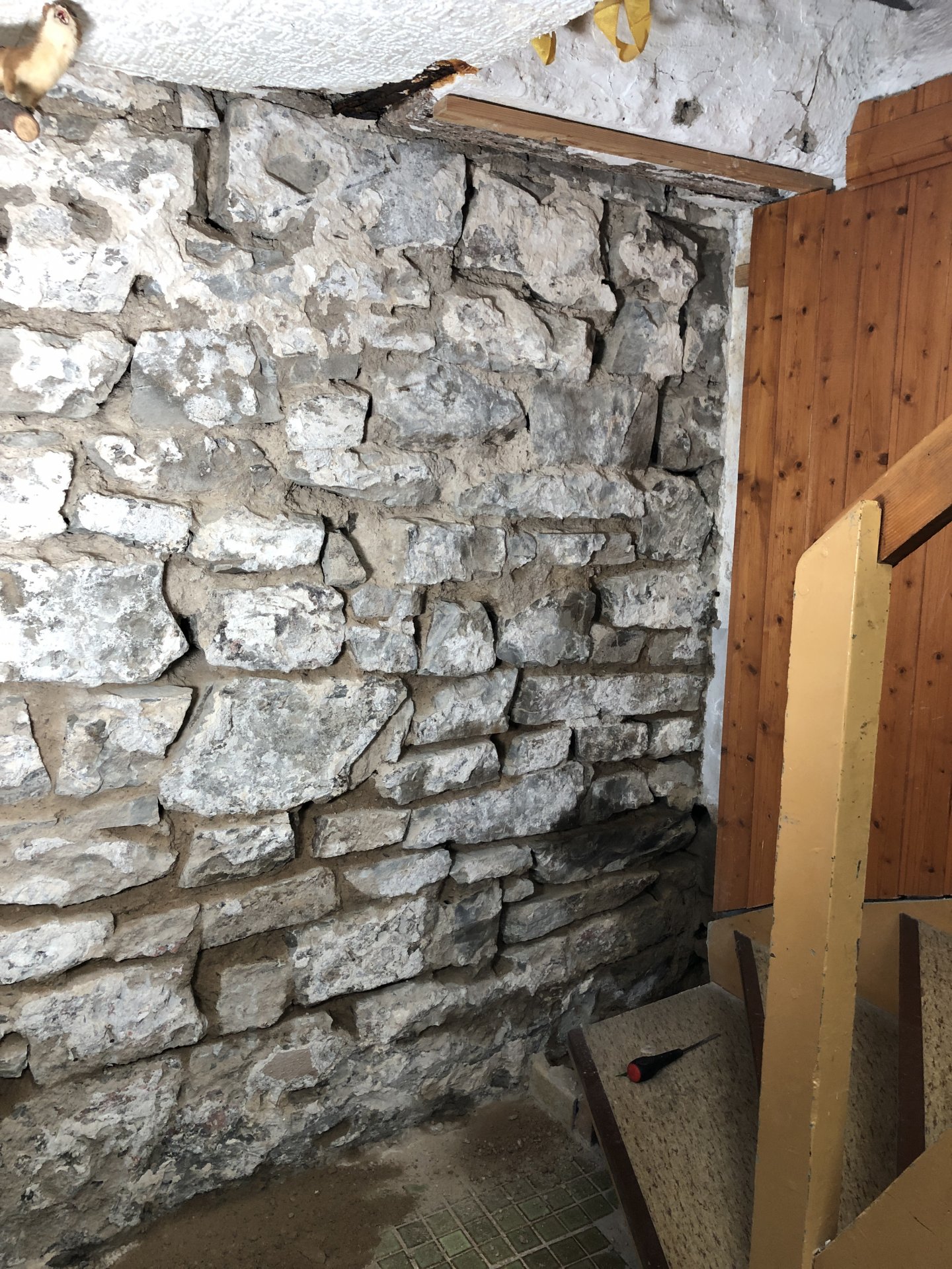

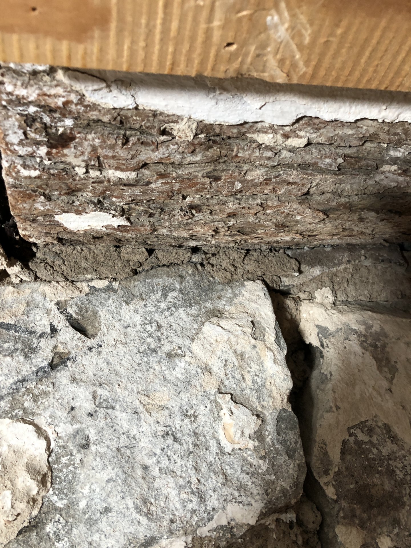

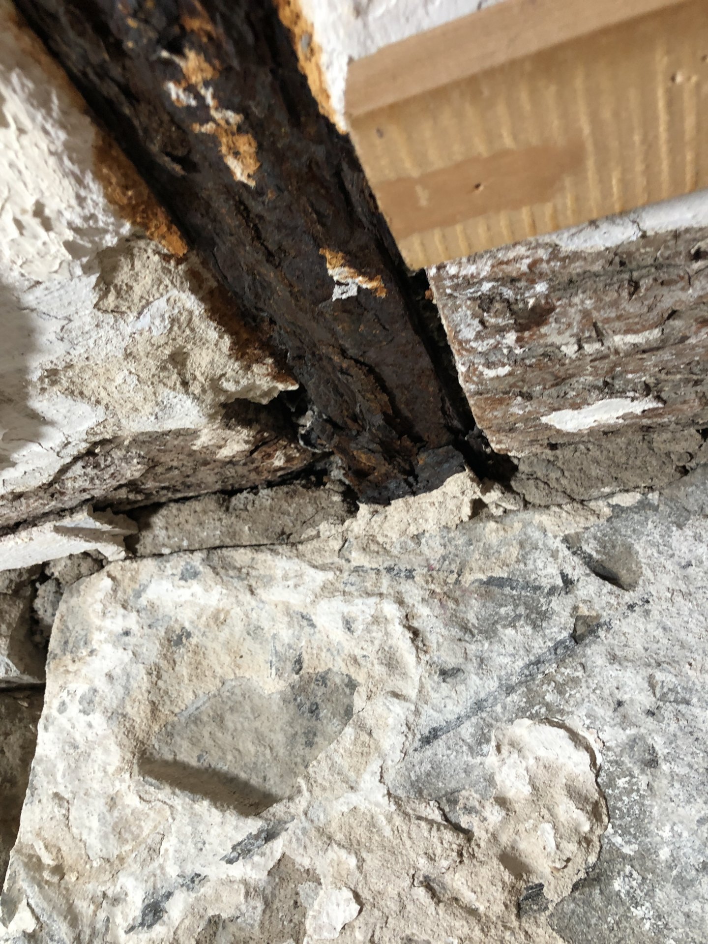

    mich habe ein Haus Baujahr ca.1930. Ich bin gerade dabei den Keller zu sanieren. Die alte Bruchsteinmauer ist feucht. Nachdem ich den Putz von den Bruchsteinen im Keller entfernt habe ist mir aufgefallen das in der Decke links und rechts neben dem Stahlträger Holzbalen verbaut sind, kann mir jemand sagen was diese Balken für eine Funktion haben in der Stahlträgerdecke? Die Holzbalken sind an der Haus Außenwand in der Decke links mit rechts neben dem Stahlträger. Der Stahlträger und die Holzbalken sind sehr von der Feuchtigkeit in Mitleidenschaft gezogen.

    Bitte bitte, hol dir einen Statiker ins Haus!
    Der Stahlträger sieht von den Bildern her echt übel aus!
    Und ohne zu wissen, wie die Decke + Grundriss ansonsten aufgebaut ist, lässt sich der Holzbalken augenscheinlich kaum erklären.

    Statiker muss ich auch jeden Fall kommen lassen. Die Stahlträger machen mir sorgen. Weiß jemand ob es die Möglichkeit gibt die ganze Decke von unten mit Baustptzen abzufangen und den Stahlträger zu tauschen?

    Die Holzlatten sind vermutlich eher Reste einer ehemaligen (oder ehemals geplanten) deckenverkleidung oder sowas.
    Stahlträger sind da keine mehr vorhanden da sind nur noch Rosthaufen.
    Konkrete Sanierung so einer Decke kann entweder der Statiker planen oder ein fachbetrieb !
    prinzipiell ist es natürlich richtig. Vermutlich muss man von unten zu einem bestimmten Zeitpunkt stützen.
    stahlträger raus/rein vereinfacht das hier viel zu sehr.
    diese Sanierung ist falls ein Austausch der Träger wirklich nötig ist extrem aufwändig und teuer
