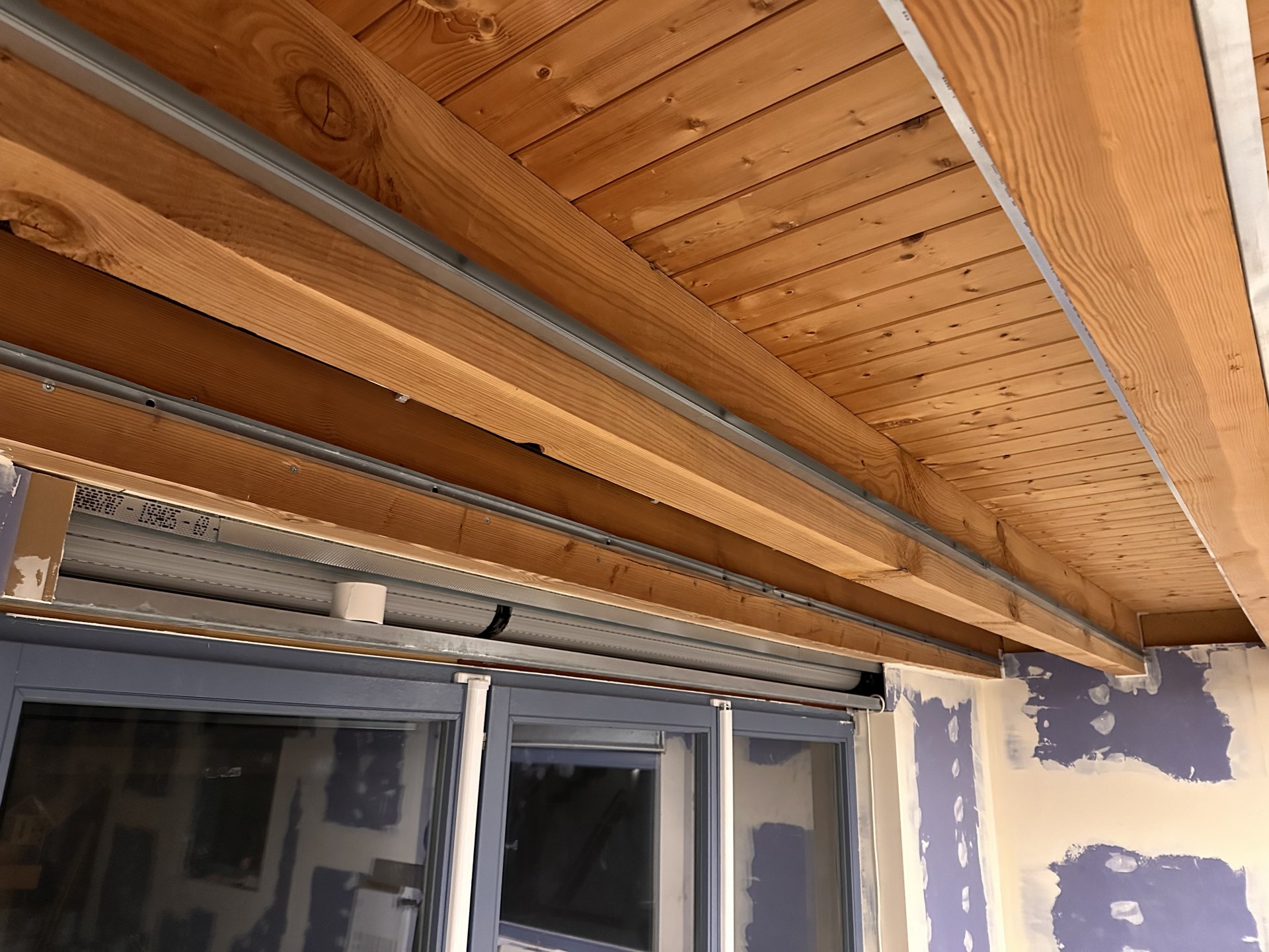

    ich habe im Wohnzimmer eine Holzbalkendecke, deren Zwischenräume mit Gipskarton abgehängt werden sollen. Es werden Schattenfugenprofile eingearbeitet als Trennung zwischen Gipskarton und Holzbalken und in den Gipskarton werden LED Spots gesetzt.
    Nun hat der Handwerker angemerkt, dass die Holzbalken teilweise ordentlich durchhängen. An der extremsten Stelle hängt die Mitte eines etwa 5m langen Balkens ca 5 cm niedriger als die Ränder. Dies fällt ohne abgehängte Decke nicht so stark auf, wenn jedoch die Unterkonstruktion mittels Laser ausgerichtet wird wird man das deutlich sehen.
    Alternativ kann er die Unterkonstruktion an den Verlauf der Holzbalken anpassen. Ich bin hier jedoch skeptisch, da dann die Zwischenräume sehr uneben werden und eben nicht im Wasser sind. Besteht dann nicht die Gefahr, dass diese Unebenheiten im durch die Deckenspots verursachten Streiflicht stark betont werden?
    Ich muss diesbezüglich zeitnah eine Entscheidung treffen und tue mir hier schwer. Wäre das Anpassen der Unterkonstruktion an die Holzbalken fachlich korrekt und sind meine Bedenken hinsichtlich des Streiflichts unbegründet? Ist es denn wirklich so schlimm ist, dass man sieht, dass die Balken durchhängen? Holz ist ja schließlich ein Naturprodukt.

    Der gute Sven will nur von jemand erfahrenen wissen, ob es stark auffällt, wenn die Gipsplatten Eben/in Waage sind, während der Balken 5cm durchhängt.
    Ich hab zwar noch nichts vergleichbares gesehen, aber mich würde es wohl stören. Wenn man es aus einem Winkel sieht, wo sich Gipskante und UK Balken treffen.

    Danke für eure Meinungen! "Alt" ist relativ, das Haus ist von 1998.

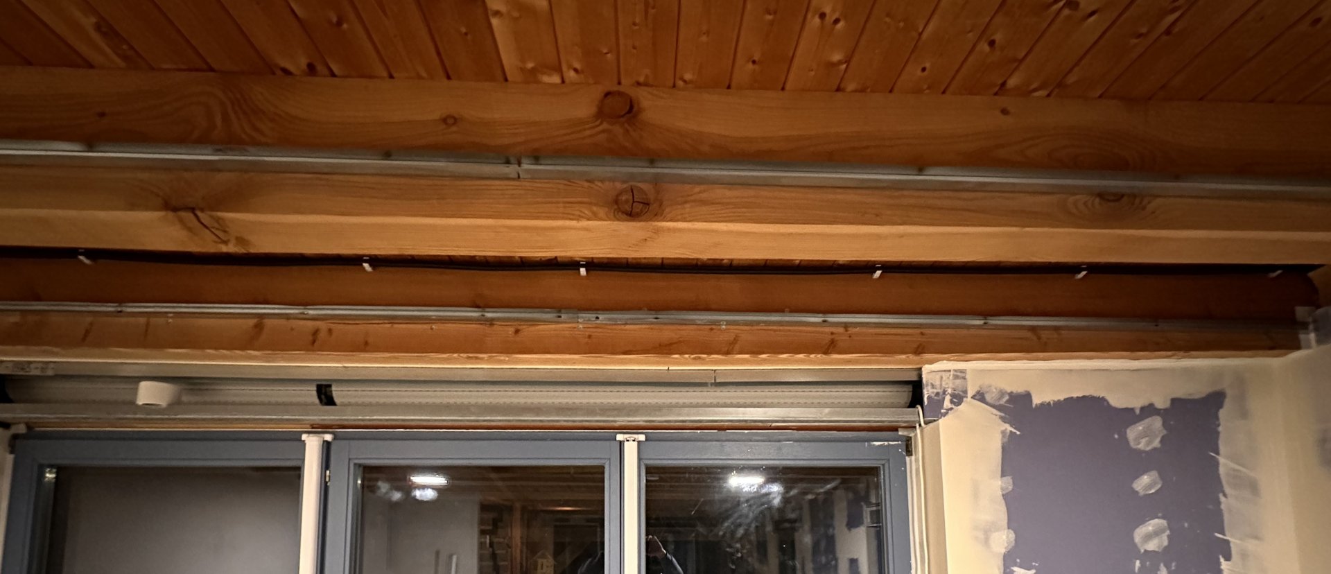

    Hier mal zwei Bilder der Holzbalken. Das erste zeigt den Balken, welcher die größte Krümmung aufweist (der hintere, nicht der vordere) und bei welcher das Durchhängen am meisten auffallen würde. Dort wurden wie zu sehen ist bereits UD Profile mittels Laser angebracht welche zeigen, dass der Abstand zwischen Balkenunterkante und Profil rechts deutlich geringer ist als in der Mitte.
    Das zweite Bild soll einfach den "Look" der Balken zeigen. Ich persönlich denke, dass mich das Durchhängen nicht so sehr stören würde wie die alternativen Unebenheiten der Decke welche durch die Deckenspots noch betont werden. Jedoch habe ich Bedenken, dass mich das doch mehr stört als ich es jetzt vermute wenn die Decke dann fertig ist.

    Ich finde das überhaupt nicht schlimm wenn die Balken zu der Decke unregelmäßig sind.
    Im übrigen verursachen Deckenspots kein Streiflicht.
    Ich würde da allerdings zu den Balken eine richtige offene Schattenfuge von 3cm herstellen und auf die UD-Profile verzichten und die Decke tatsächlich abhängen.
    Außerdem würde ich die Decke höher abhängen, also nur so wenig Hohlraum wie möglich, dann kommen die Balken viel besser zur Geltung und das Problem des Durchhängens wird noch weniger sichtbar.

    Du könntest die Durchhängung etwas kaschieren, indem du zB nur 2 cm ausgleichst und nicht die gesamten 5 cm.
    Wenn die gesamte Plattenverkleidung nivelliert eingebaut wird fällt der Deckendurchhang sicher extrem auf.

    Mach die Decke in allen Feldern auf die gleiche Höhe. Dann hast du quasi eine in der Fläche gleichmäßige Decke, die von den Balken unterbrochen wird.
    Die Unregelmäßigkeiten der Balken stören weniger, als wenn die Felder unterschiedlich hoch oder gar schräg hängen.
