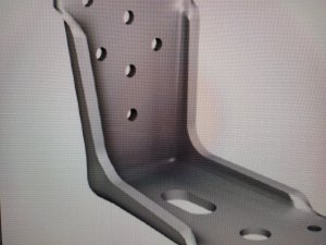

    Hallo Zusammen,
    ich möchte ein begehbares Carport (eventuell mit Wintergarten zum Teil) bauen. Mein Architekt und Statiker hat hierfür eine Stahlkonstruktion als Unterbau mit Unterzügen aus Doppel T Trägern vorgesehen. Darauf wird eine Holzbalkendecke montiert die danach komplett verschalt wird.
    Nun stellt sich die Frage wie wie man am besten die Holzbalken auf den Doppel T-Trägern befestigt?
    - HE Anker, haben den Nachteil, dass sie mich beim Verkleiden der Decke von unten stören und keine wirklichen Halt bei Lasten auf der Decke bieten, sichern nur gegen verschieben.
    - durch den Doppel T Träger bohren und von unten mit Holzbauschrauben verschrauben. Hat den Nachteil, dass der Holzbalken sich noch verziehen kann
    - durch den Holzbalken und Doppel T-Träger bohren und mit Durchgangsschrauben verschrauben. Hat den Nachteil, dass große Löcher gebohrt (M10?) werden müssen und auch den Träger schwächen
    - Winkel auf dem Träger anschweißen und seitlich den Holzbalken verschrauben. Hat den Nachteil, dass vor dem Aufbau bereits festgelegt werden muss wo jeder Balken liegt
    Was würdet Ihr vorschlagen. Welches ist die beste Variante?

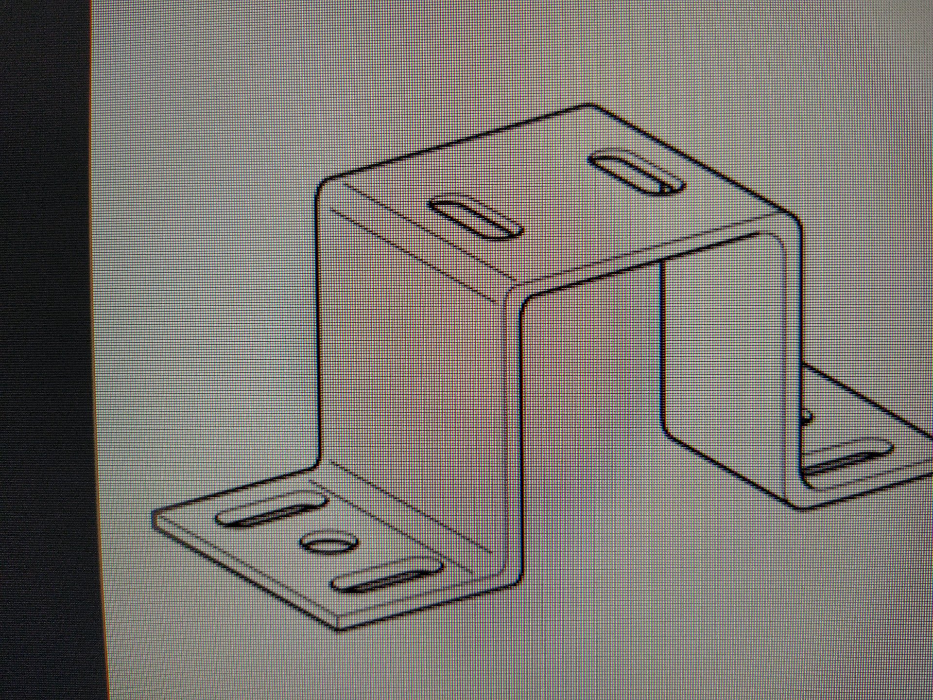

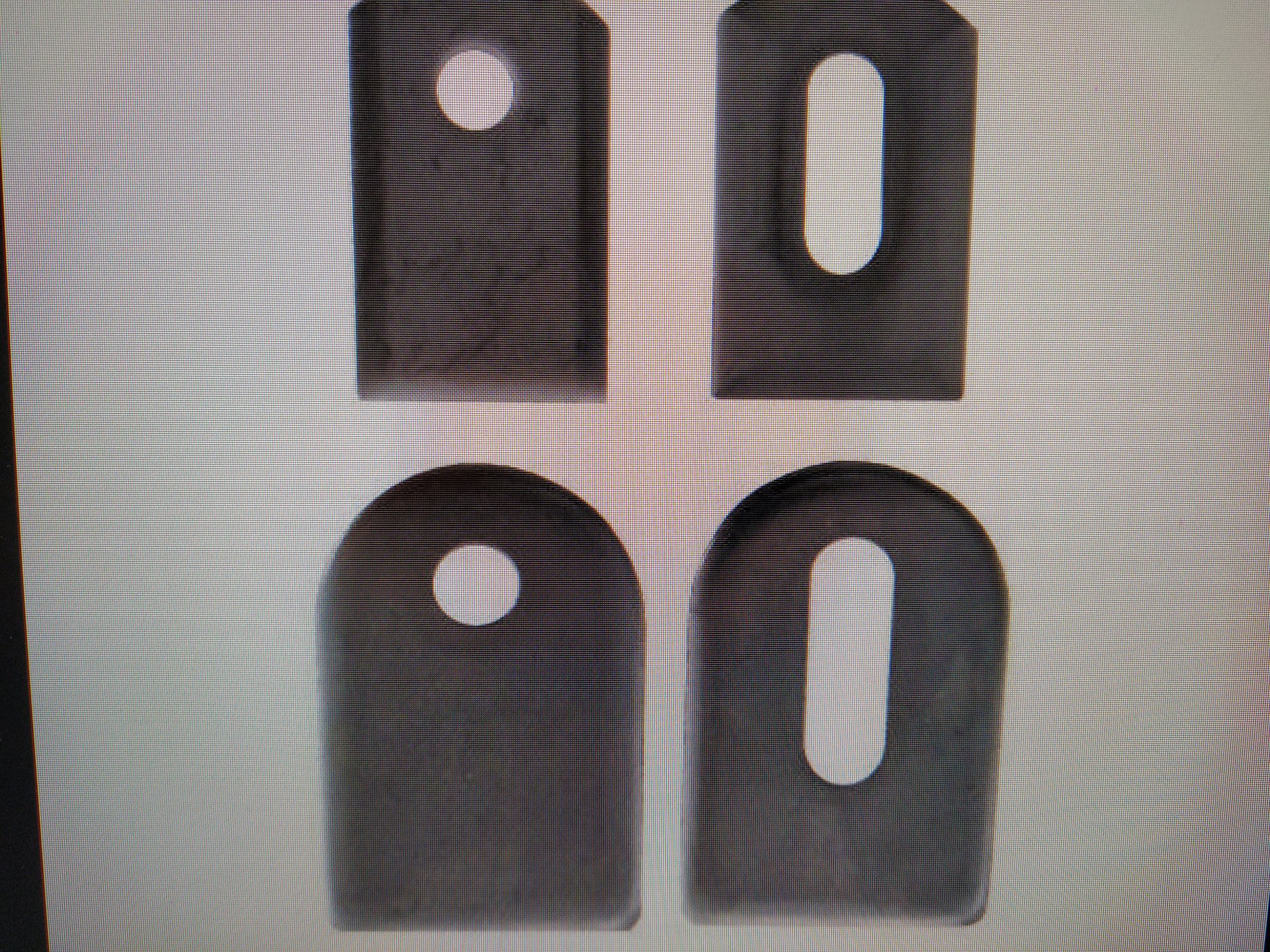

    Entweder Langloch und Winkel oder Winkel verschweißt oder HE Anker.

    was meinst Du mit Langloch?
  8. SIL
    10.874

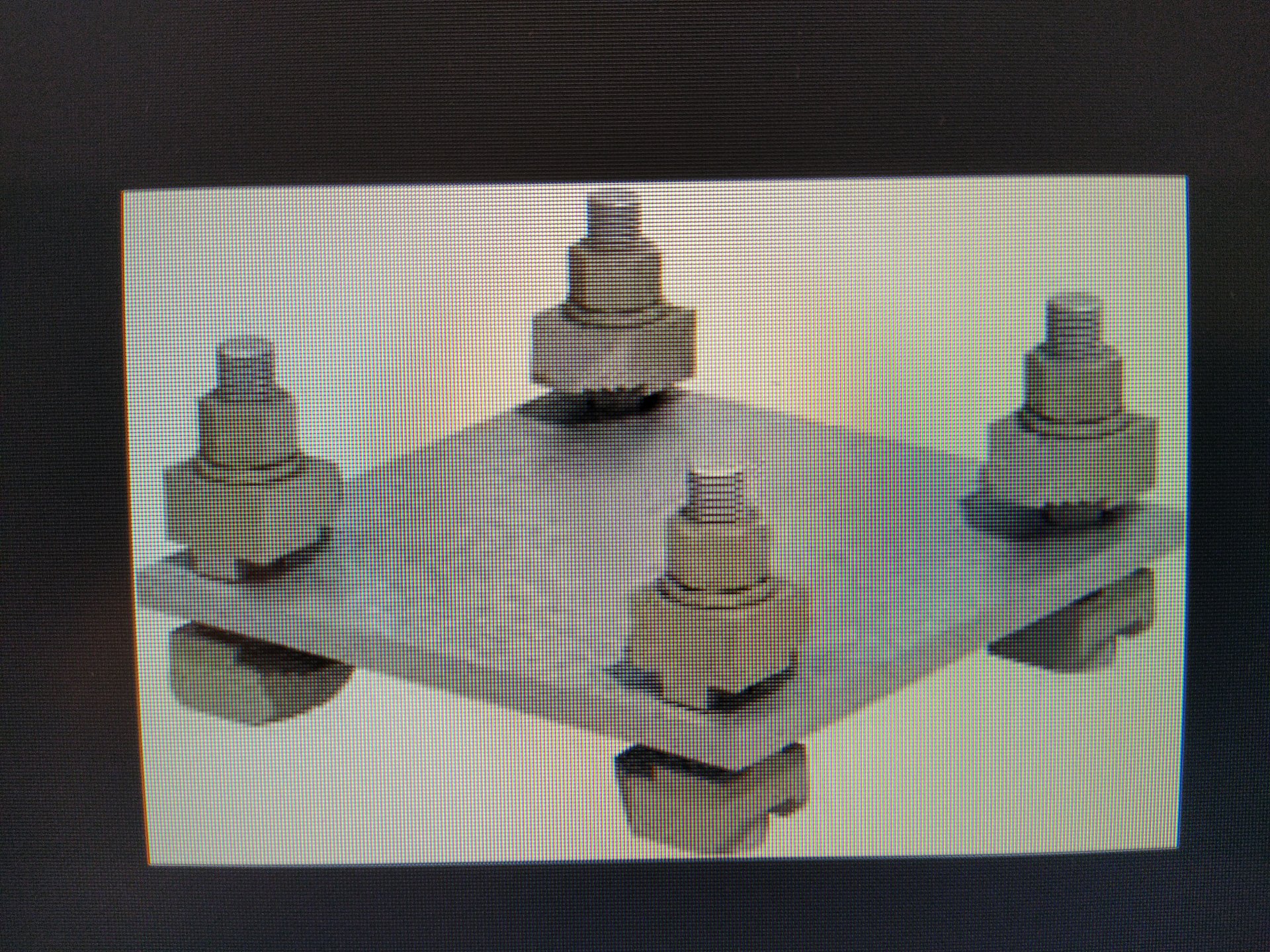

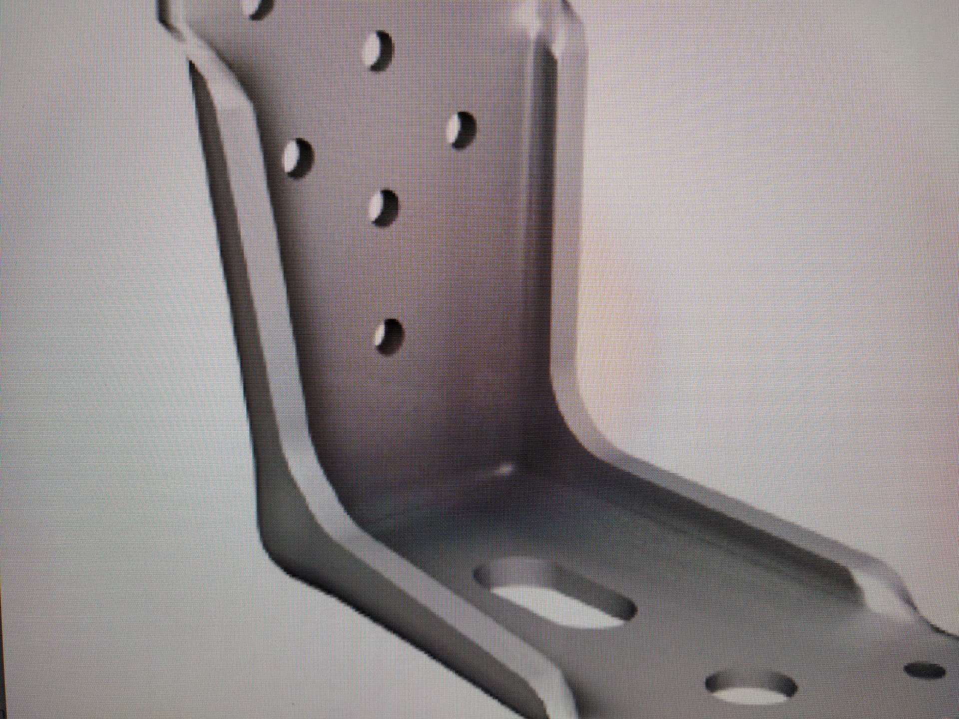

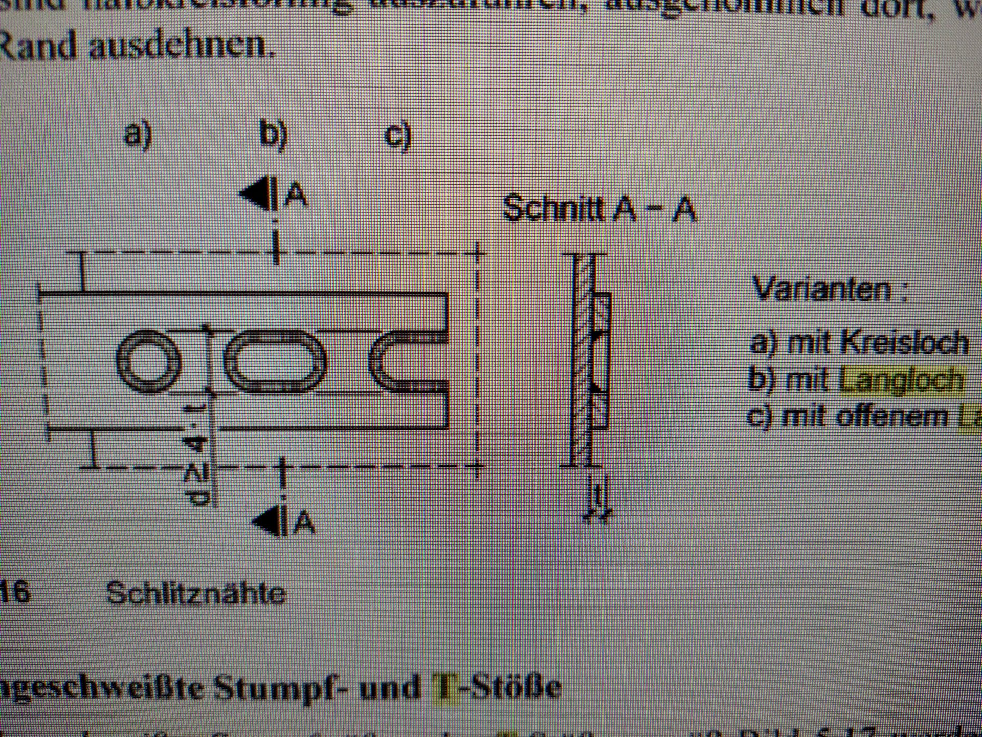

    4.219
    Langloch im Obergurt oder Flansch plus Winkel mit Langloch-somit ist das im cm Bereich variabel oder Klemmplatte mit BMF Siemens Geka HE Anker etc da ist die Position völlig frei - alternativ könntest auch Winkel schießen oder verbohren - guck da mal in die Anhänge was du kombinieren tust ist ja dein Ding :winken

    Das sind Hersteller von Formteilen und HE Anker sind 'Klemmelemente' moment..Guck mal da
    SIMPSON STRONG-TIE Holz-Eisen-Anker HE 135 nu bastel das doch mal :winken du kannst ja kombinieren je nach Bedarf...

    Das sagt ihr Statiker mir ging es nur um die Möglichkeiten der Befestigung - lassen Sie Langlöcher in den Gurt vor den Verzinken herstellen und dann Winkel auch mit Langloch - - +-5 cm sollten doch langem zum Ausgleichen von Toleranzen.

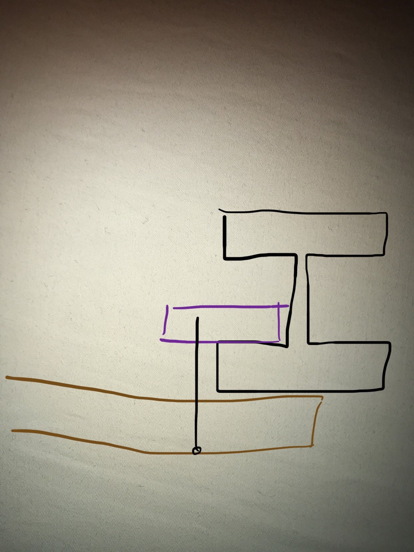

    Leg doch in den Träger einfach eine Holzbohle ein.
    Mit den ersten verschraubten Deckenplatten fixiert sich die dann ja von alleine.

    Wie, Steg liegend heute Herr Fibi :lock

    Sorry habe nix zum zeichnen...

    Hmm - verkehrt rum naja, das ist nix dolles Fibi :lockzumal das stört sonst ginge ja auch HE Anker:confused:

    Nicht verkehrt rum lies mal, was der TE schreibt.
    Es geht im optisch um die Deckenuntersicht.

    Hmmm er verschalt doch komplett oben - Abhänger und gut oder Futterholz....
