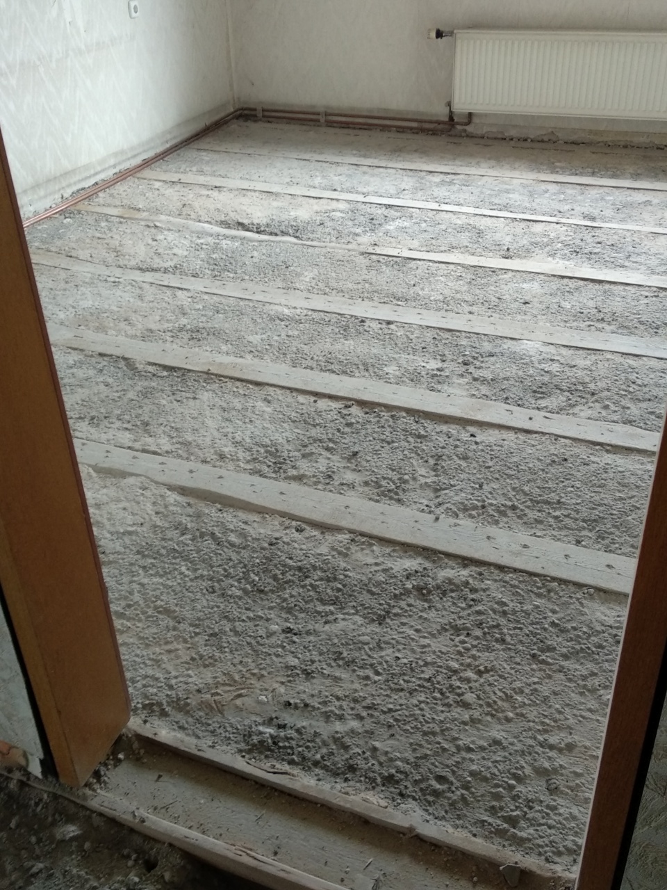

    Hallo Community,
    wie in der Überschrift schon steht möchte ich eine Holzbalkendecke (Haus, Bj.1950) ausgleichen und eine Fußbodenheizung verlegen. Aktueller Stand seht ihr auf dem Bild.
    Ich bräuchte jetzt eure Meinungen/Erfahrungen wie man so etwas am besten angeht.
    Sollte ich eine Trockenschüttung nehmen und dann die Fußbodenheizung verlegen?
    Wegen der Aufbauhöhe wurde mir ein Gussasphalt empfohlen, was haltet ihr davon?
    Jemand meinte auch, der Gussasphalt wäre in einem Haushalt nicht empfehlenswert da er schädlich sei, hat da jemand Erfahrung mit?
    Welches Fußbodenheizsystem mit einer geringen Aufbauhöhe könnt ihr mir empfehlen ?
    Falls ihr noch Informationen benötigt, einfach Fragen! Ansonsten freu ich mich schon auf eure Antworten :)

    Ich würde eine Sparschalung aus Rauhspunt-Dielen verlegen. Darauf dann in den Senken eine zementgebundene Schüttung z.B. Von Fermazell, darauf dann die Trittschalldämmung und darauf den Heizestrich. Da gibt es z.B. Dünnschicht-Systeme bei Selfio.
    So kommst Du auf ca. 10cm Aufbau über den Balken. Mit etwas mehr Arbeit kannst Du noch 5cm rausholen, wenn Du die Balken anlascht und dann 25mm OSB-Platten dazwischen legst, statt Dielen darüber. Die Balken liegen dann zum Teil in der Dämmebene und werden nur ca. 1cm mit der Schüttung überdeckt.
