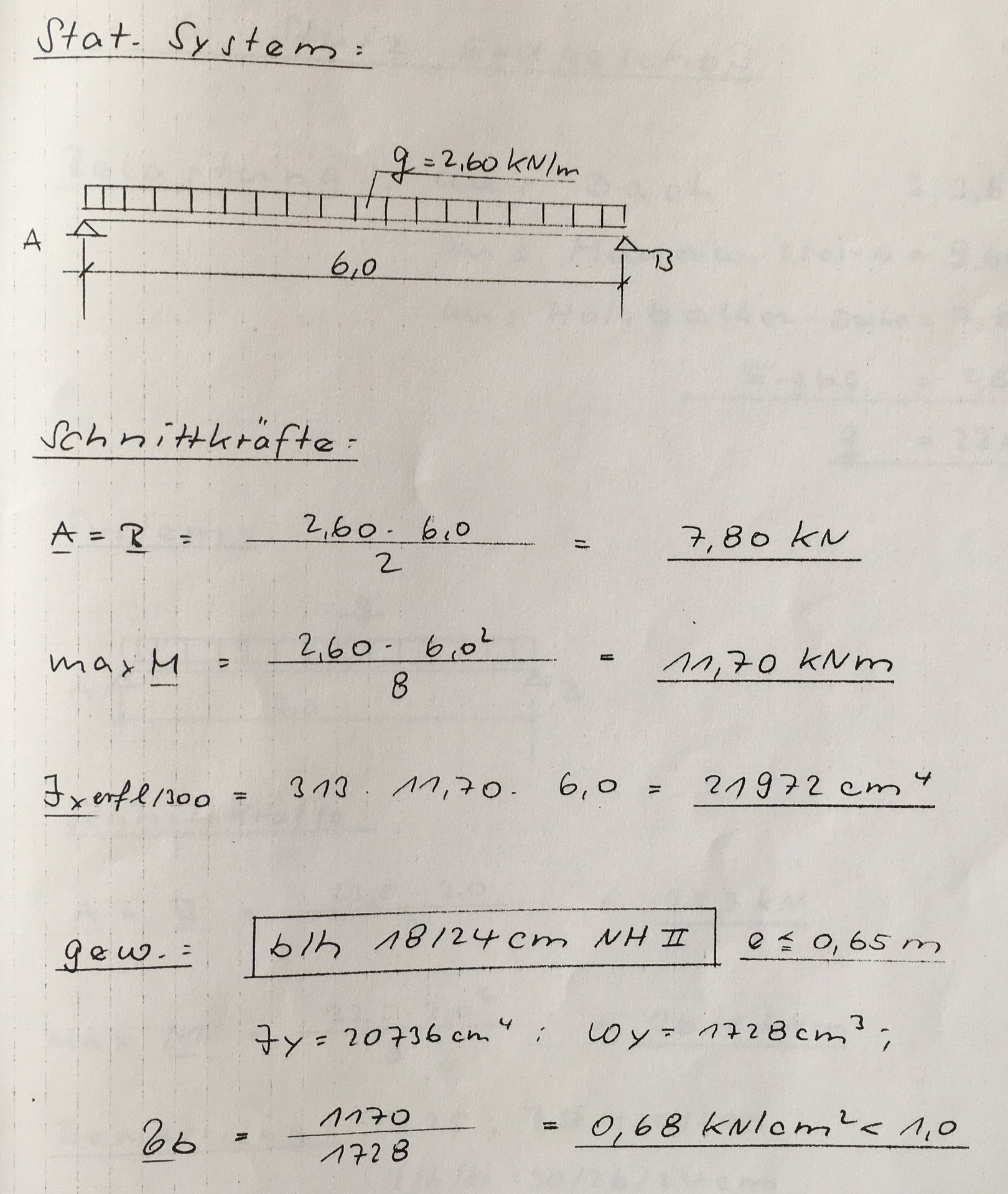

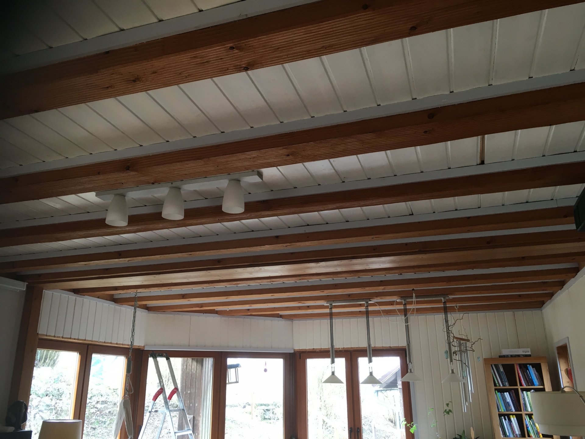

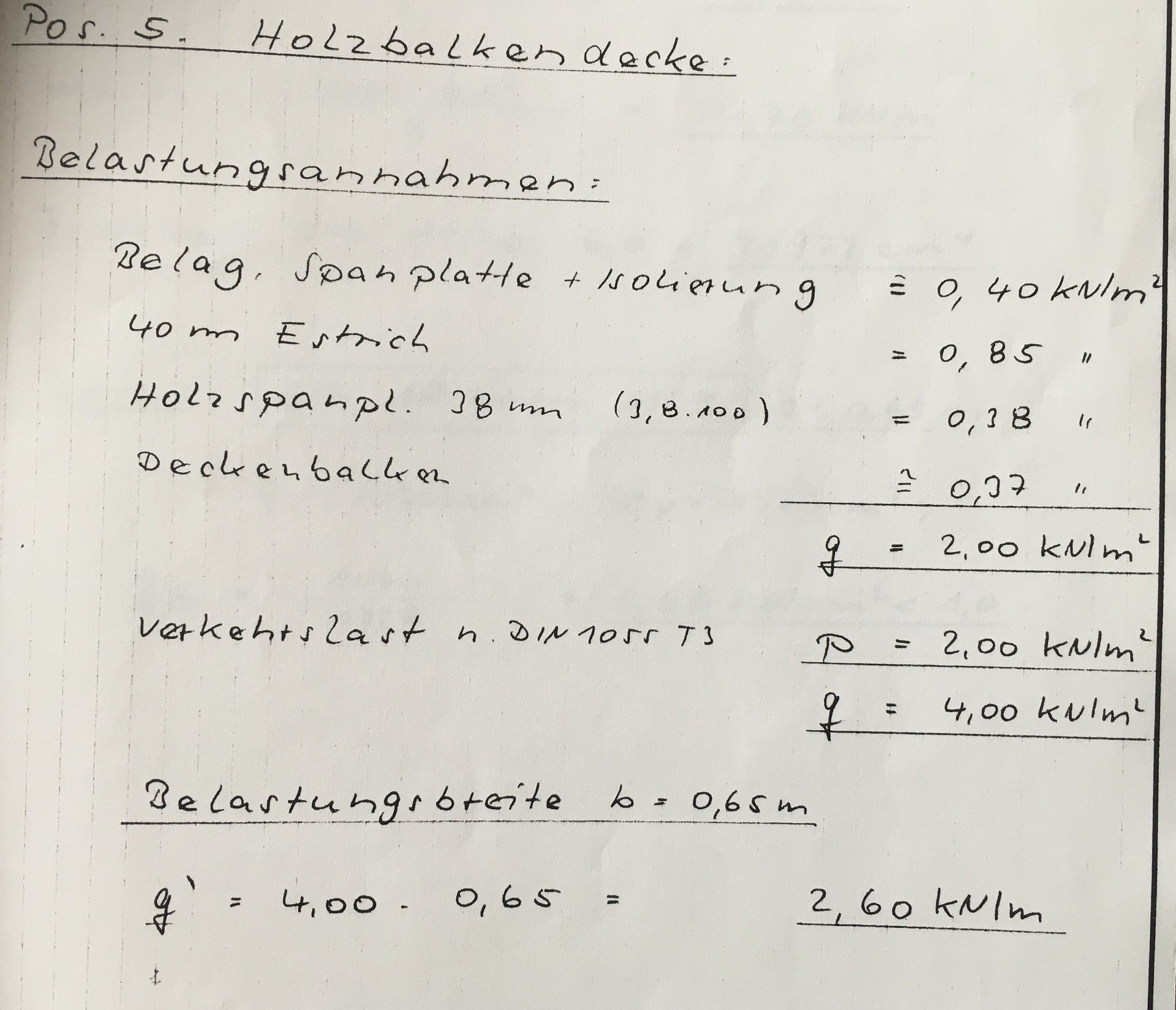

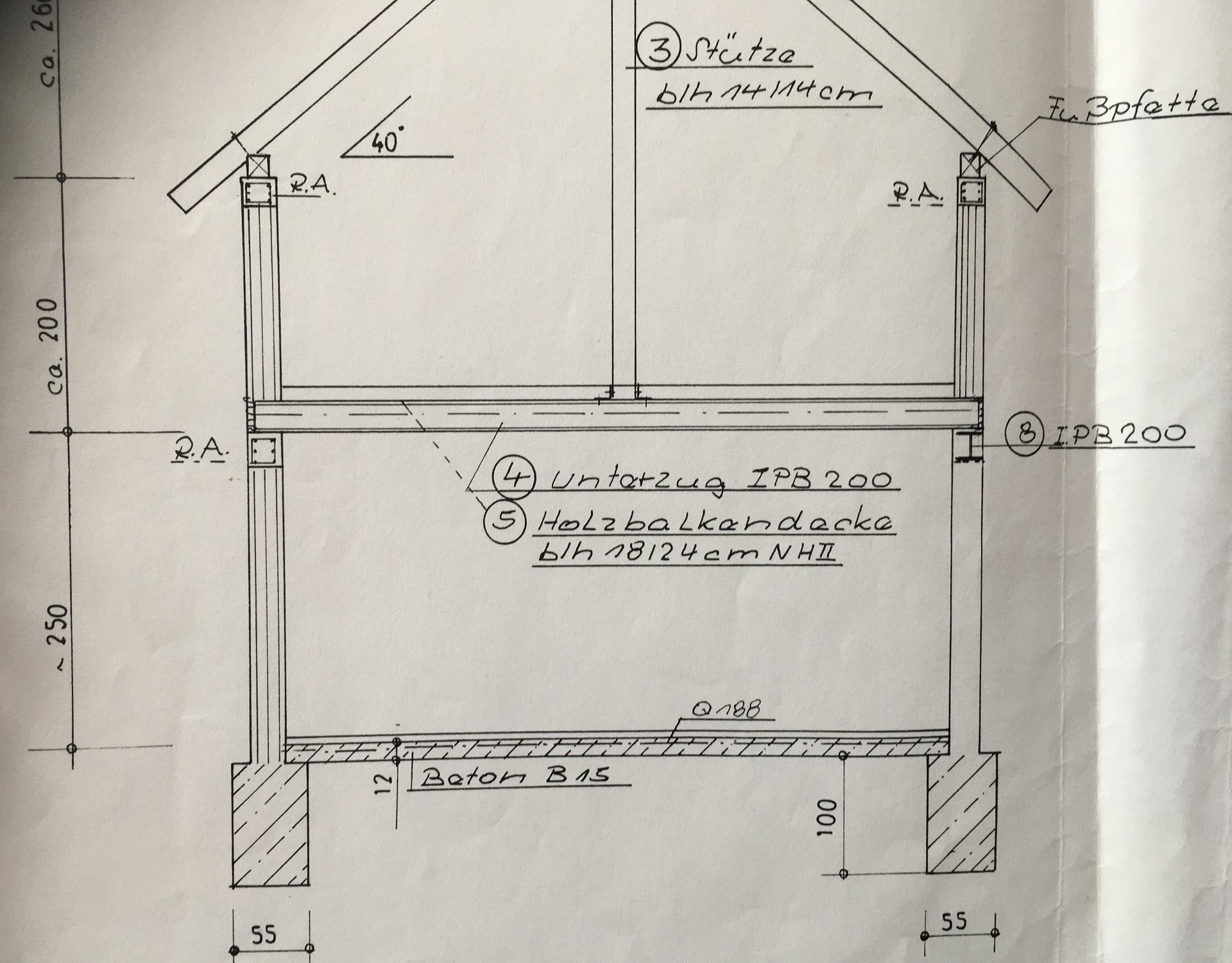

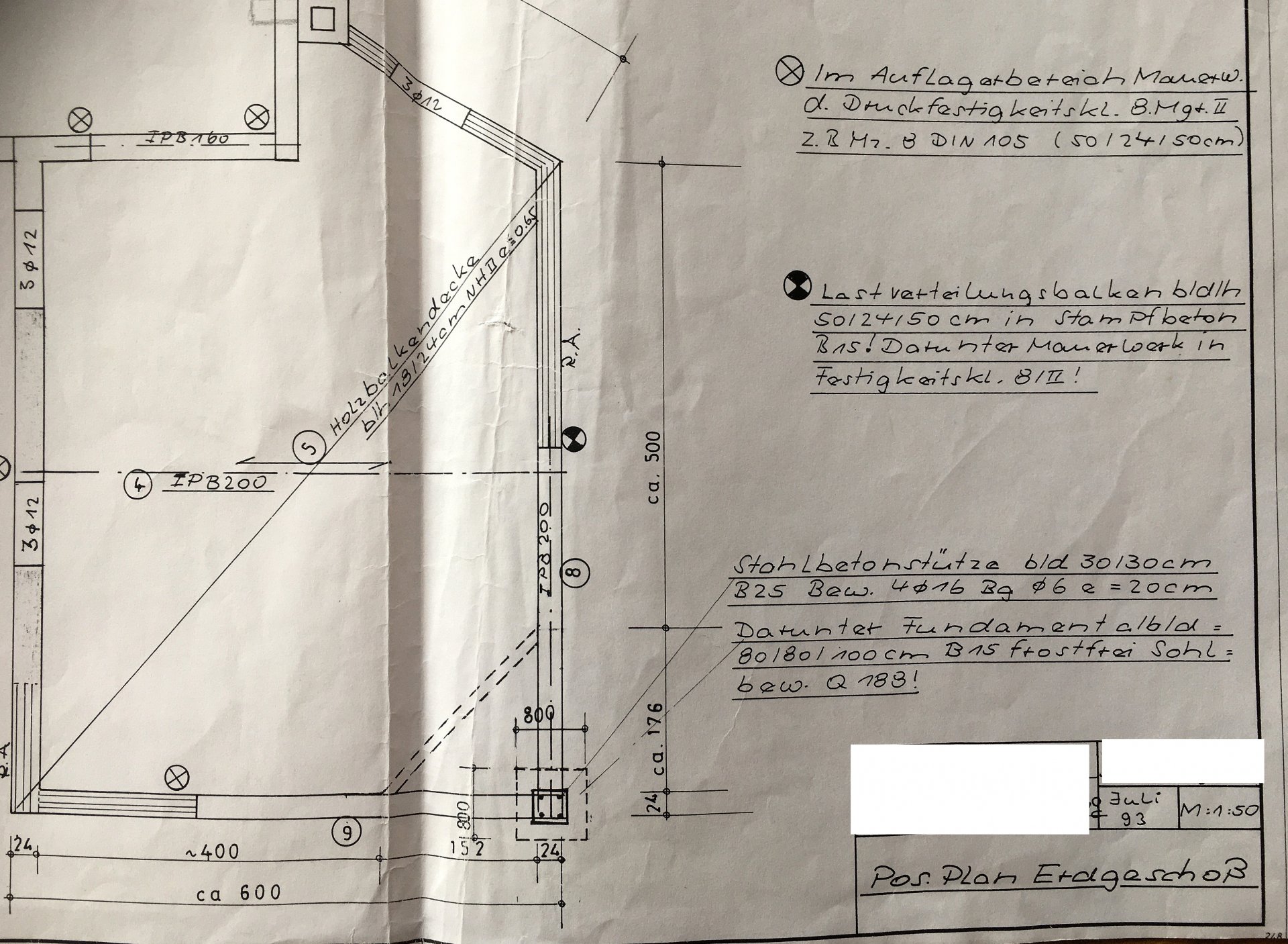

    wir beabsichtigen, aufgrund fehlender Tritt- und Luftschalldämmung, unsere Holzbalkendecke (Anbau BJ 93) zu sanieren. Geplant ist ein Einschub mit einer Schüttung (Lehm trocken), auf die Balken (18x24cm) ein Blindboden, darauf Massivholzdielen mit Steico Floor Dämmung.

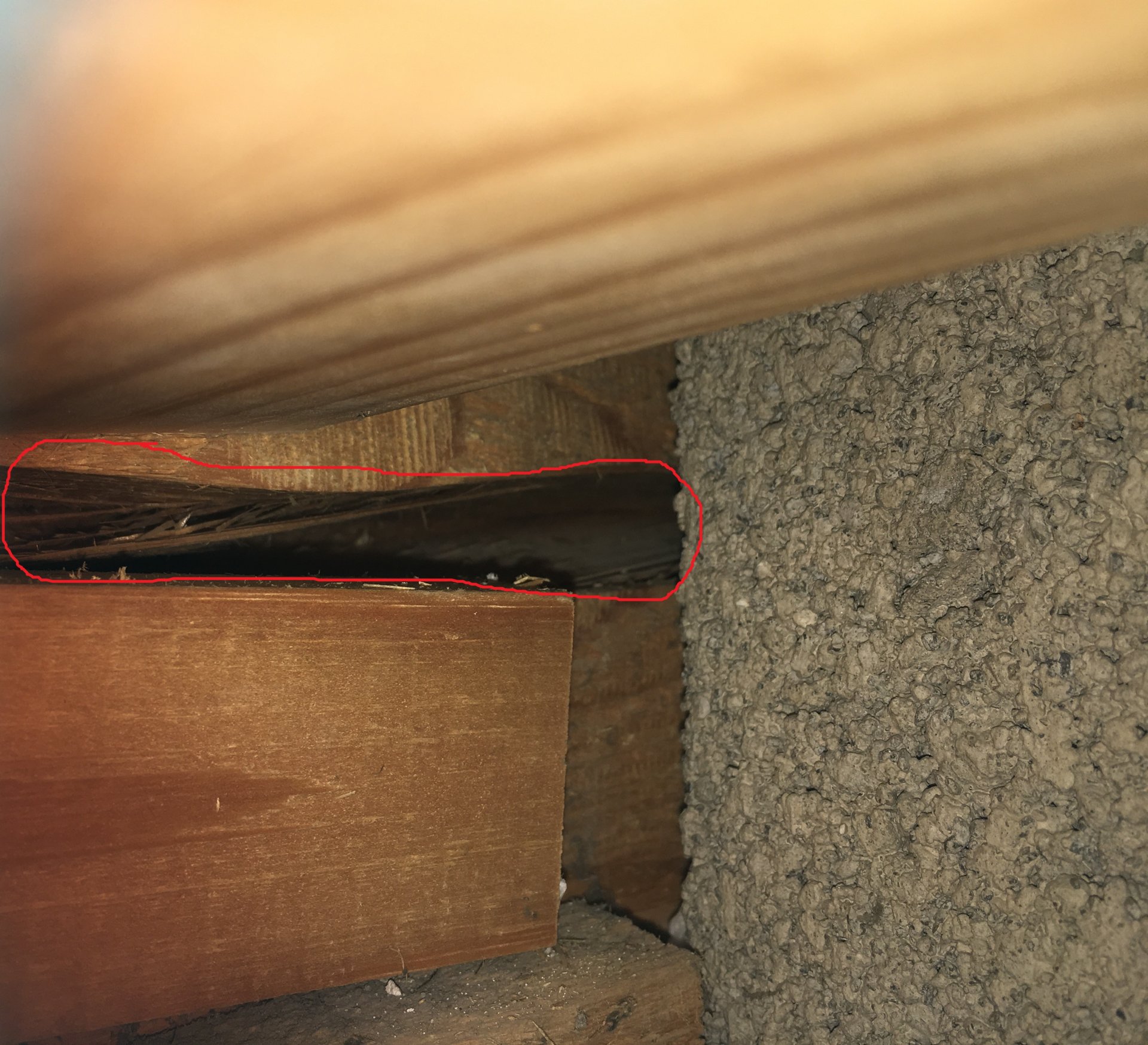

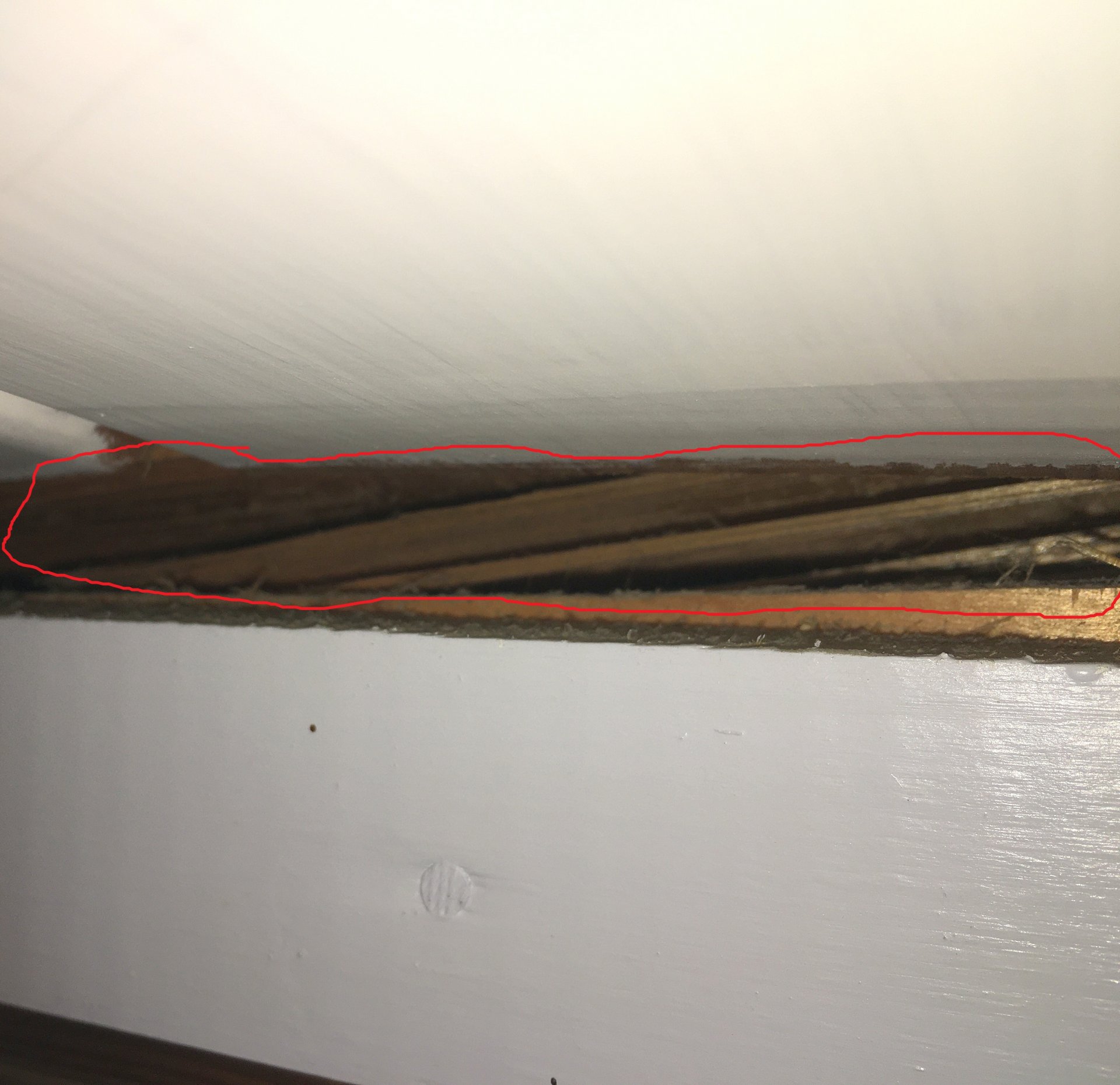

    Mir ist nun aufgefallen, dass die Balken (ich weiß nicht genau, wieviele) der Länge nach seitlich reißen, und zwar (dort, wo ich mir einen Blick verschaffen konnte) teils über die gesamte Länge der Balken. Die Risse messen in der Höhe ca. zwischen 1 und 3,5cm.
    Was meint ihr, wie dramatisch ist das?
    Fotos, Statikberechnung und Baupläne, damit ihr euch ein besseres Bild machen könnt, habe ich angehängt.
    Vielen Dank für eure Hilfe!

    Sehe ich jetzt ehrlich gesagt nicht so kritisch.
    Die Berechnung wird höchstwarscheinlich sogar Eigentum des damaligen Bauherrn geworden sein.
    Aber im Rahmen der DSGVO sollte man im Internet den Namen schon schwärzen, tut ja auch überhaupt nichts zur Sache

    Naja also von den Rissen kann ich zumindest auf den Fotos nix erkennen. Die Frage ging doch größtenteils auch um die Risse oder ? Dazu gibt es eigentlich recht klare Bewertungsregeln auch in Bezug auf tiefe und Position
    die Decke wurde für eine bestimmte Verkehrslast gerechnet.
    du änderst nun den Aufbau, um wie viel kg / qm ?
    vermute das geht sich nicht aus und Verkehrslast reduzieren geht auch nicht unbedingt .
    heißt noch lange nicht dass das Haus zusammenkracht aber wenn du hier vermutlich fast ca 50 kg / qm zusätzliches Gewicht einbringst brauchst du doch eh einen Statiker der das neu rechnet . Das wird niemand hier im Forum für dich für lau erledigen

    Nein, darum geht es mir nicht. Der Aufbau ist nicht so, wie im Plan beschrieben. Es sind weder Spanplatte noch Estrich vorhanden. Und den geplanten Aufbau habe ich ja geschrieben, Eigengewicht wird also deutlich weniger als im Plan zu lesen.
    Mir geht es nur um die Risse, ich habe sie in den beiden Fotos jetzt mal rot markiert, vielleicht erkennt man es jetzt besser. Auf dem Übersichtsfoto der Decke sind sie nicht zu sehen, da verdeckt von den schicken Nut+Feder-Brettern.
    Wo finde ich denn diese Bewertungsregeln? Ich habe dazu nichts gefunden. Handwerker"meister" hole ich mir hier nicht mehr ins Haus, die haben leider bisher allesamt keine zufriedenstellende Arbeit abgeliefert. Von daher informiere ich mich und mache seit längerem lieber selbst.
