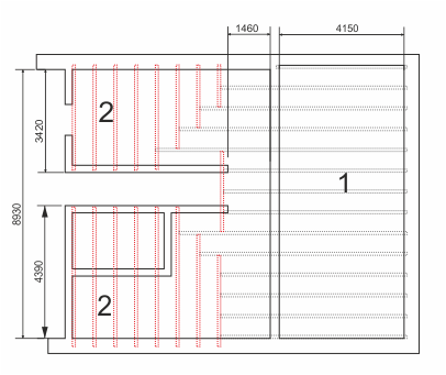

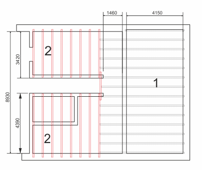

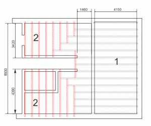

    für die neu zu errichtenden Decken prüfe ich momentan den Einbau einer Holzbalkendecke und grüble grad an der generellen Verlegung der Balken.
    Hierzu habe ich 2 Varianten im Auge:
    Bei Variante 1 würden die Balken mit Balkenschuhen o.ä. an den querliegenden Balken des Raumes 2 befestigt werden. Dies halte ich aus statischer Sicht aber für wenig sinnvoll, daher bevorzuge ich Variante2 bei der die Lasten auf die einzelnen Querbalken aufgeteilt werden (denke ich zumindest - bin nur Laie, kein Statiker). Für den schmalen Bereich (1460mm) würde es keine Auflager/ Unterzüge geben. Die Balken würden nur durch die Wand (24er Ziegelmauerwerk) geführt und dann entsprechend an den rot dargestellten Balken befestigt werden
    Daher meine Frage an die Experten: welche Variante wäre zu bevorzugen (evtl. auch warum - ich lerne gern etwas dazu :-) ) ?
    Dazu noch ein paar Fakten: Balken 10x24, Verlege Abstand 60cm. Als Beleg 25mm OSB-Platten oder 25mm NF-Schalung. Darauf dann der weitere Aufbau, bestehend aus Dämmung, FB-Heizung, Estrich usw.
    Bevor wieder der Hinweis auf den Statiker kommt: Ja, ich habe einen Statiker, den ich aber nicht wegen jeder Kleinigkeit nerven will. Solange dies nur eine Variante ist, die ich erwäge und vielleicht wieder verwerfe, möchte ich mich nur auf die Ausführbarkeit und/oder zu erwartenden Probleme konzentrieren. Wenn es zum tragen kommt, muss es sowieso noch mal gerechnet werden.

    Sorry, aber es Aufgabe des Statikers festzulegen, wie die Balken zu liegen haben. Ich persönlich finde beide Varianten schwachsinnig. Ich würde mal vermuten, das mein Statiker zwei Stürze/Träger in der Mitte vorschlagen würde. Dann kannst du die roten Balken einfach noch 1,46 m weiterführen...

    ich gehe davon aus, dass beide Varianten nicht die Zustimmung Ihres Statikers finden werden... Und auch nicht die Ihres Zimmermanns...
    Gehe ich recht in der Annahme, dass das bei 4,15/1,46 bemaßte eine tragende Innenwand ist?
    Aber wir werden hier nicht weiterkommen: es sind auch die Lasten zu berücksichtigen, die von oben kommen.
    Und dann wäre noch der Bodenaufbau, der für meinen Geschmack vielleicht noch ein bisschen Masse vertragen kann (je nach Estrich)...
    krass ist, dass die Balkendimensionen und der Verlegeabstand schon festgelegt sind, ohne dass das statische System überhaupt geklärt ist :mauer

    Eine der wesentlichen Aufgaben des Tragwerksplaners ist es, die Spannrichtung(en) von Decken in Abhängigkeit von Spannweiten, statischer Höhe, Dekenkonstruktion und -qualität usw. wirtschaftlich zu ermitteln und die Decke zu dimensionieren.
    Das ist also keine Kleinigkeit, sondern sein Job

    Sie toben sich mit Einfeld- und Mehrfeldträgern aus ohne zu Wissen, welche Funktion die Decke überhaupt hat. Vielleicht braucht der tragwerksplander die Decke auch zur Aussteifung der Außenwände. Die Balken können je nach Aufbau schon zu schwach dimensioniert sein.
    Rufen Sie lieber gleich den Statiker an, bevor Sie noch mehr Zeit in solche Skizzen investieren. Für den Statike ist es leichter die Decke so zu gestallten und zu rechnen wie er es für nötig hällt. Kompliziert wird es die Lasten auf ein Wunschsystem umzurechnen.
