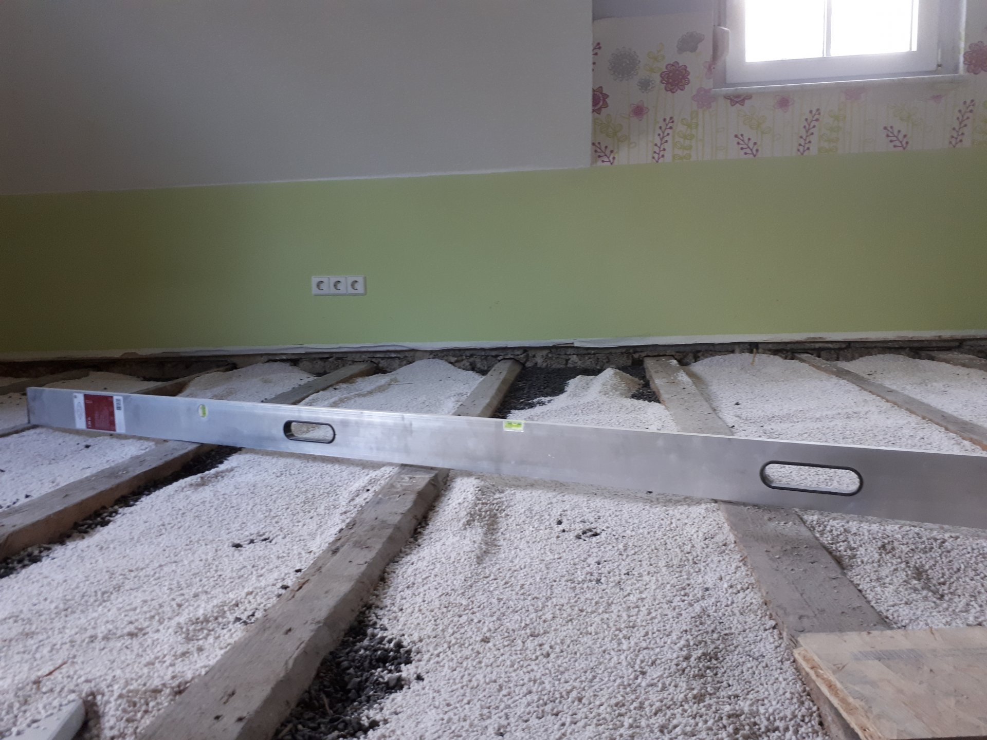

    Hallo Zusammen,
    ich bin dabei meine Holzbalkendecke zu sanieren.
    Urzustand: Holzbalkendecke Bj. 1950 Füllung teilweise mit Schlacke. Balkenabstand ca: 60cm
    Auf der Holzbalkendecke befand sich eine Nut und Federbretter (22mm), welche in der Nut genagelt waren. Da der Boden fertig war haben ich diesen entfernt.

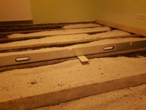

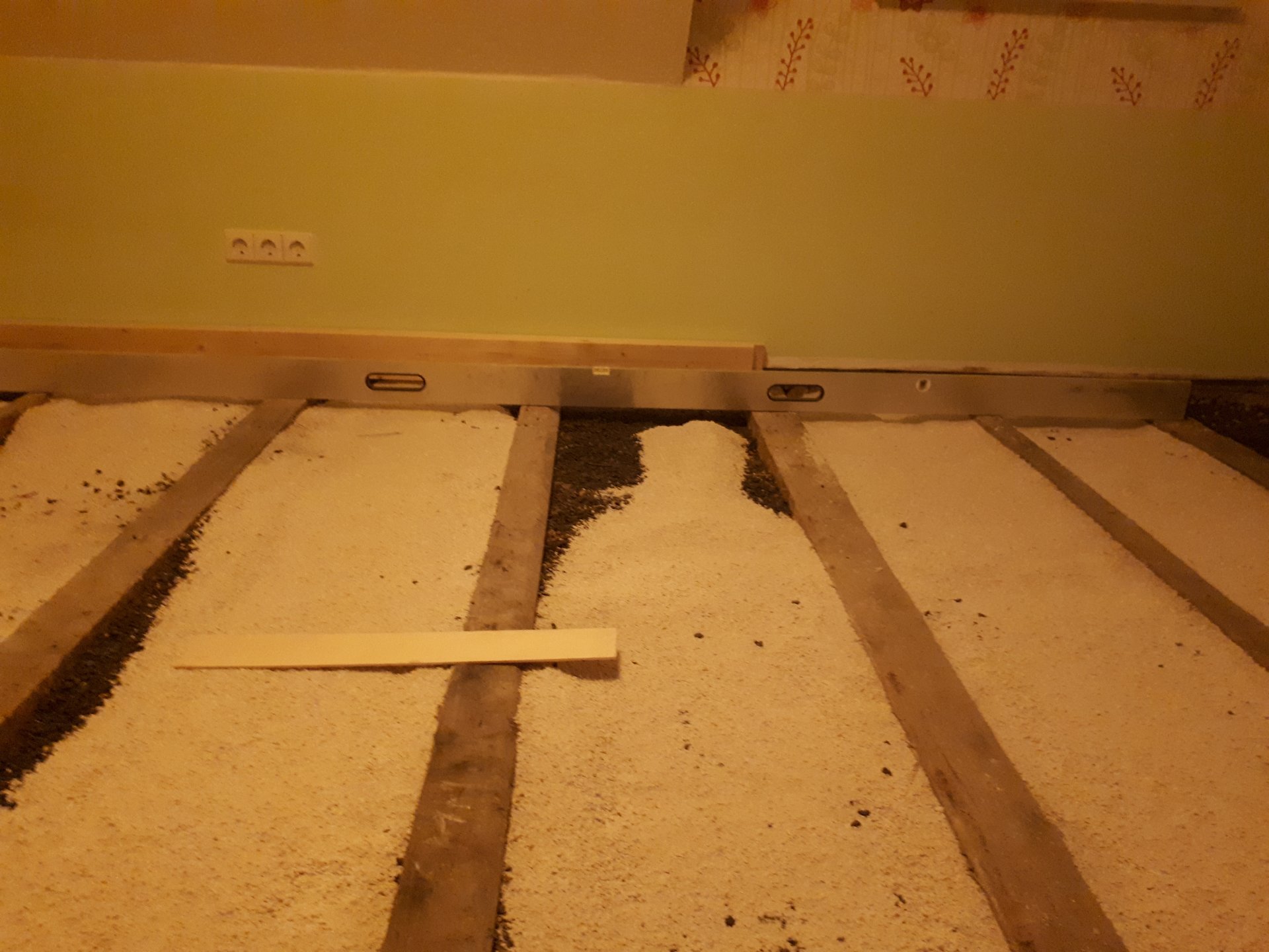

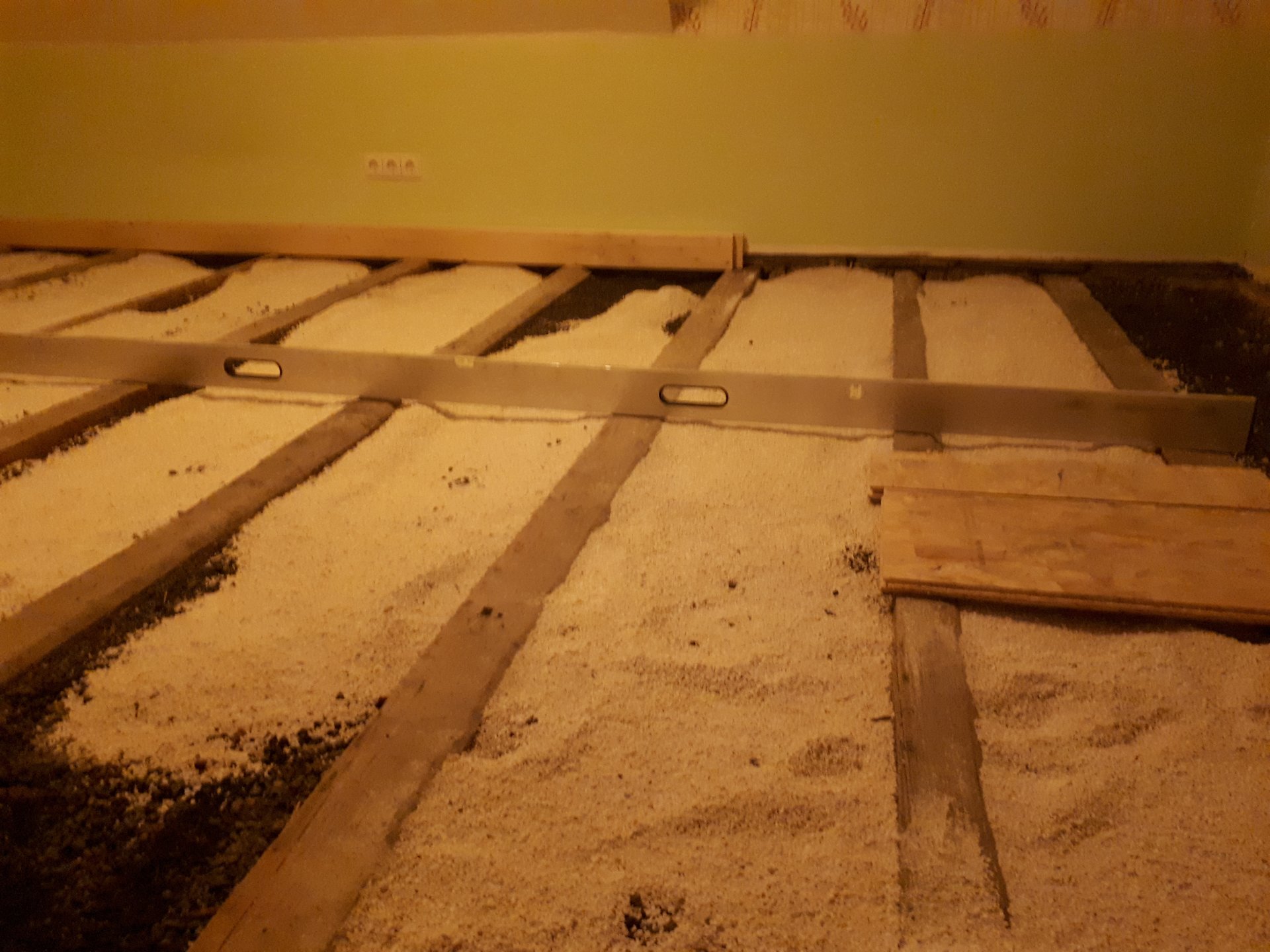

    Die Holzbalken sind kaum durchgebogen
    In Balkenrichtung -> In Feldmitte von 0 - max .5mm an 2 Balken
    Quer zu Balkenrichtung -> Am Auflagerrand sind alle grade, messe ich in Feldmitte sacken ein oder 2 Balken um 5mm zum Nachbarbalken ab. Also eigentlich nicht viel.
    Ich plane die Verlegung von OSB Platten mit Nut und Feder Verbindung (Stärke: 25mm)
    Diese werden mit den Holzbalken alle 20cm verschraubt um die ursprüngliche Schubsteifigkeit der Decke wieder herzustellen.
    Jetzt meine Frage:
    1. Kann diese Höhendifferenz durch einen OSB Plattenbelag aufgenommen werden ?
    2. Wenn nein gibt es eine andere Alternative als die Verstärkung mittels 2 Bohlen rechts und links ?
    Ich habe die Befürchtung dass ich bei der Alternative auch mit Maßungenauigkeiten leben muss
    3. Was ist mit einem Ausgleich der Höhendifferenz mittels 4mm Buchenholzplatten (gibts im Baumarkt). Diese Würde ich dann in Feldmitte mittels Schrauben auf dem Balken verschrauben. Den Versatz zwischen aufgefüttertem Balken und nicht aufgefüttertem Balken würde ich entweder von der OSB Platte aufnehmen lassen oder mittels 2mm trittschallplatten auffüllen.
    4. Was haltet Ihr von der Alternative Verschraubung mit SRUBOKLIN SYSTEM. Hier sind die Abstandshalter schon integriert ? Hat das jemand schon mal genutzt ? Mich stört hier etwas die Punktuelle Auflagerung der OSB Platte eine vollflächige Auflagerung wäre mir am Liebsten.
    5. Weitere Ideen von Euch ?
    Ich will hier keine Wissenschaft draus machen. Ich brauche einen ebene Fläche für die spätere Verlegung von Laminat. Ob die komplette Fläche später gleichmäßig abfällt ist mir egal und dem Boden auch. hauptsache es sind keine Wellen drin. Im Bodenaufbau bin ich wegen der bestehenden Treppe sehr beschränkt.
    D.h. 25mm OSB, 2.5mm Trittschall, 10mm Laminat. Mehr geht nicht.
    P.s. Es handelt sich um die Decke zwischen EG und OG. Keine Probleme mit Feuchtigkeit, etc..

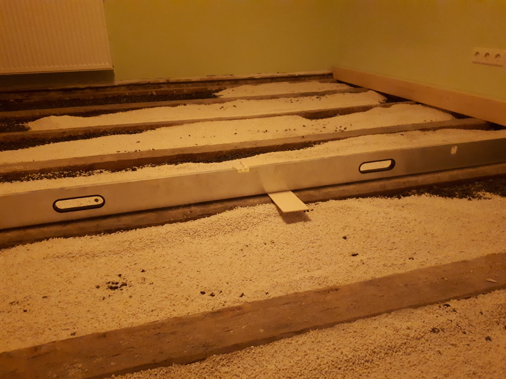

    Auf Bild 3 ist der Balken zu erkennen der 5mm durchhängt. Habe eine Pappelbastelplatte 4mm als Referenz durchgeschoben
    Bin gespannt auf eure Vorschläge

    Hey Bobby2025,
    hatte das gleiche Thema damals bei mir im Haus. (Habe aber die Nut-Federbretter wieder eingebaut)
    zu 1 : Ja, geht. Aber bei deinem Bodenbelag wirst Du die 5mm sehen, und vll sogar beim laufen spüren.
    (wenn so, dann dran denken, erst die OSB ineinander schieben, dann nach unten schrauben. sonst bekommst Du die 2. Platte nicht mehr eingeschoben)
    zu 2: Balken re/links geht, Du kannst es aber auch mit Holzplatten/Brettern auf dem Balken ausgleichen.
    Bei mir war es bis zu 12mm, da habe ich ein Brett aufgeschraubt, und dann mit dem Hobel auf das Soll runter gearbeitet.
    zu 3: ist wie 2.
    zu 4: Interessantes System, wäre mir aber auch zu viel Punktlast, wenn da z.B. ein Schrank steht. und ist mit Sicherheit auch nicht günstig.
    zu 5: wenn es mehr mm wären, oder der ganze Raum betroffen wäre, könnte man die OSB auch überspachteln. So punktuell wie das bei dir ist, würde ich aber davon abraten.
    Viel mehr Varianten gibt es da nicht mehr.
