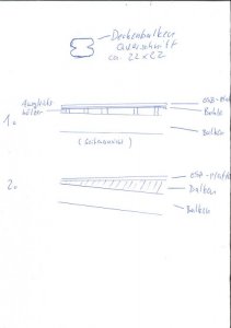

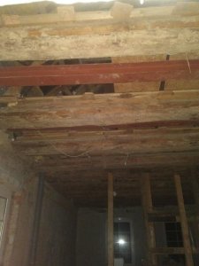

    ich bin gerade dabei, die 1. Etage meines alten Hauses zu planen. Folgende Ausgangssituation:
    Holzbalkendecke, Fehlboden wurde wg. Wasserschaden entfernt, es sind nur noch die intakten Tragbalken übrig und freigelegt.
    Diese sind leider im Laufe der Jahrzehnte schief und krumm geworden, jedoch vollkommen intakt. Ich möchte nun einen OSB Boden als Ausgang für den weiteren Bodenaufbau erstellen.
    Wie gleiche ich die Höhe am besten aus? Ich kann leider nicht seitlich anlaschen, da die Hölzer unbearbeitet sind und die alten Fehlbodeneinschübe "stören" würden
    Im Anhang habe ich mal versucht, meine Ideen aufzuzechnen.
    Variante 1: Auf die Balken in einem (welchem)? Abstand Ausgleichshölzer zuschneiden und befestigen, dort eine Bohle drauf und die OK Bohle ist dann die UK OSB Platte
    Variante 2: Die Balkenschräge und -biegung auf einen weiteren Balken (z.B. 7x14, hochkant) übertragen, aussägen und auf Höhe kappen. Dort dann OSB Platte drauf.
    Aus dem Bauch heraus scheint mir Variante 1 einfacher, Variante zwei aber eher stabiler. Oder nicht?

    Fehlböden raus, beidseitig am Balken stabile Bohlen ausnivelliert anschrauben, Zwischenräume dämmen, Oberlage drauf )OSB 28 o.ä. - fertig

    @rico: seitlich anlaschen geht leider gar nicht, die Balken sind unbearbeitet
    @andy: vorher war es eine Wohnung - es wird wieder eine. Die Balken sind ziemlich dick, (max 25x25) und zwischendrin sind teilweise stahlträger vom vorbesitzer.

    Generell biegt sich ein ausreichend dimensionierter Balken nicht durch, vielleicht sollten sie die Balken noch mal auf Schädlingsbefall oder Pilz prüfen lassen.
    Sind die Balken wirklich ausreichend tragfähig, dann kann man direkt OSB oder Rauhspund aufbringen und mit einer Ausgleichschüttung arbeiten, sowas geht meist schneller als irgendwelche Nivellierversuche bei unbearbeitetn Balken

    Schädlingsbefall kann definitiv ausgeschlossen werden, das hat sich ein Sachverständiger angesehen.
    Wirklich gebogen sind die auch nicht, eher schräg und leicht gebogen. Also nicht wild.
    jedoch stehen die teilweise 'umgekehrt' schräg zueinander, so dass es unmöglich ist, da halbwegs vernünftig mit rauspund oder osb direkt zu arbeiten...

    Das ist der Bohle du du seitlich anschraubst vollkommen Wumpe, die Unebenheiten muss sie halt überbrücken. Da muss aber seitlich kein Brettchen ran- sondern eine Bohle mit Stärke so 50mm
    Dann alle 50cm entweder eine Wiener Schraube oder aber mit Gewindestangen durchgebolzt.

    Flocke hat absolut Recht mit der Ausgleichsschüttung.
    Das funktioniert, ist wirklich eben, ist kein Gefummel und und und
