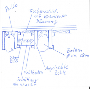

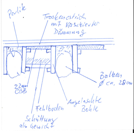

    Hallo zusammen.
    Ich bin mal wieder ratsuchend. Ich habe mittlerweile an meine freiliegenden deckenbalken seitlich 50mm Bohlen angelascht, wieder einen Fehlboden eingebracht und das ganze natürlich nivelliert. Danke für die Tipps hier :)
    So nun muss ich den Aufbau so flach wie möglich halten, da nach oben hin der Platz sehr beschränkt und damit wertvoll ist.
    Ursprünglich wollte ich auf die Bohlen zwei lagen versetzt und verschraubt OSB Platten 25mm aufbringen. Nun kam mir die Idee, eine Lage OSB Platten, 25mm, mit auflageholz zwischen die Bohlen zu schrauben, somit hat die erste Lage keine Höhe gefressen. Oben drauf wollte ich dann schwimmend Formell 2x10 mit aufkaschierter Dämmung verlegen (10mm). Somit ist der Aufbau lediglich 30mm hoch. Im Anhang die Skizze.
    Nun die Frage:
    Ist das ähnlich steif wie die 2x OSB Variante? Gibt es Nachteile? Oder wäre es besser, anstelle der Fermacell Platten OSB zu schrauben und zu kleben?

    Ich hab meine Holzbalkendecke so wie du beidseitig beplankt um die Höhe auszugleichen. Anschließend 22mm OSB drauf verschraubt und unter jeden Stoß hochkant ein 10x2cm Schalbrett geschraubt. Direkt unter die OSB Platte gehalten und von oben festgeschraubt, anschließend seitlich mit den Balken verschraubt. Der Abstand betrug ca 100-110cm und ist sehr stabil geworden.
    Obendrauf kam dann 2cm EPS Platten und dann 2cm Fermacell Estrichelemente. Bin mit diesem Aufbau sehr zufrieden.

    Was mich aber stutzig macht, oder ich hab's falsch verstanden, ist der Abstand von 100-110cm den du beschreibst. Ist das der Balkenabstand? Und dann "nur" 22er OSB?

    Welchen lichten Balkenabstand hast du?
    Tabellen zur Beladtung finden sich bei den OSB Plattenherstellern.
    ESB ist in jeder Richtung gleich belastbar.
    Unter Querstößen muß keine Verstärkung erfolgen.

    Der Abstand schwankt zwischen 60 u nd 72 cm, je nachdem. Meistens aber im 60er Bereich.
    ESB Platten waren mir bis dato unbekannt. Aber als Unterbau für Trockenestrichelemente vielleicht etwas oversized, oder?

    Ja genau. Ich hab halt immer nach jeder Reihe OSB ein Schalbrett hochkant untergeschraubt. War zwar etwas Aufwendiger, weil die Balkenabstände überall unterschiedlich waren und ich die alle separat zuschneiden musste, aber es ist sehr stabil geworden. Es gab keine nennenswerte Durchbiegung.
