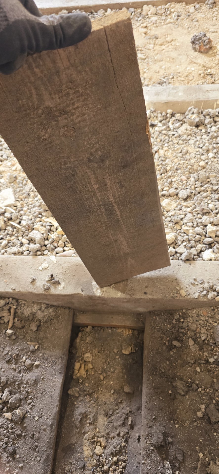

    Hallo miteinander,
    leider habe ich im Forum auf meine Frage keine Antworten gefunden, weshalb ich ein Thread eröffne.

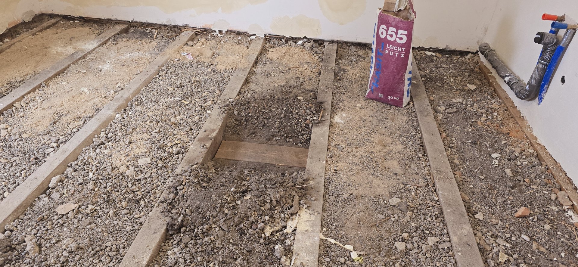

    Wir haben uns ein altes Haus aus dem Jahre 1949 gekauft und sind aktuell dabei groß zu sanieren.
    Nun sind wir schon seit längerem am überlegen, welchen Aufbau wir vornehmen sollen, weil wir aktuell schon ab den Dielen eine Höhe von 2,33m haben und somit keine weitere Höhe verlieren wollen.
    Die Dielen waren 20mm stark und wir haben diese nun wie auf dem Bild entfernt.
    Die Balkendecke ist wie üblich uneben.

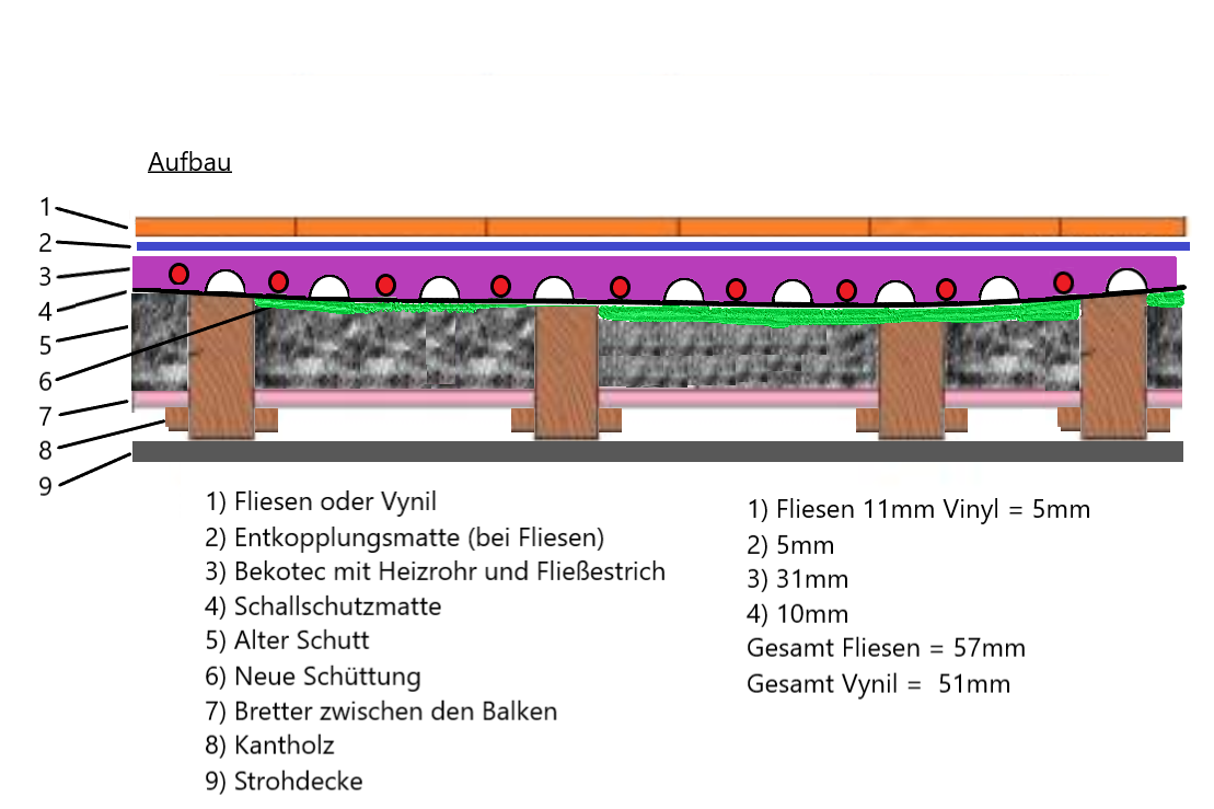

    Ich habe eine Skizze erstellt, wie ich mir den Bodenaufbau vorstelle.
    Kurz zusammengefasst von oben nach unten:
    - Bodenbelag Vynil 5mm (im Bad Fliesen 11mm)
    - Entkopplungsmatte 5mm von Fa. Schlüter für Fliesen. Bei Vynil entfällt es.
    - Estrichnoppenplatte inklusive Heizungsrohr mit Überdeckung 40mm
    Gesamthöhe mit Vynil = 45mm
    Gesamthöhe mit Fliesen = 56mm
    Meine Frage ist, ob ich zwischen den Balken belasten darf. Das Kantholz ist 20 x 40mm dick.
    Darauf sind 20mm dicke Bretter lose.
    Reicht das aus um es zu belasten?
    Und kann man auf den alten Schutt eine weitere Schüttung drauflegen um es etwas gerade abzuziehen, damit wir unsere Noppenplatten draufsetzen können?
    Vielen Dank für jede Hilfe!

    Auf den Fotos sehen die Balken gar nicht so uneben aus, täuscht das?
    Deinen geplanten Aufbau in der Form musst du auf jeden Fall mit nem Statiker besprechen. Die vorhandenen Hölzer (8) bzw. die Fehlböden allgemein sind nicht für Lastaufnahme gebaut. Du wirst also vermutlich Schüttung und Lattung entfernen müssen und nach Rechnung vom Statiker neu aufbauen (sofern so möglich). Das werden dann vermutlich auch keine dünne Latten mehr sondern eher etwas Richtung Baudiele/KVH 60/80 und entsprechender Verschrauben (üblicherweise Schlossschrauben) oder sogar Scheibendübel.

    Guten morgen, danke für die Antwort.
    Die Balken hängen in der Mitte des Raumes durch. Mit Laser gemessen hat es etwa 4-5cm Unterschied zwischen Außenwand und Mitte des Raumes.
    Dann werde ich einen Statiker um Rat bitten.
