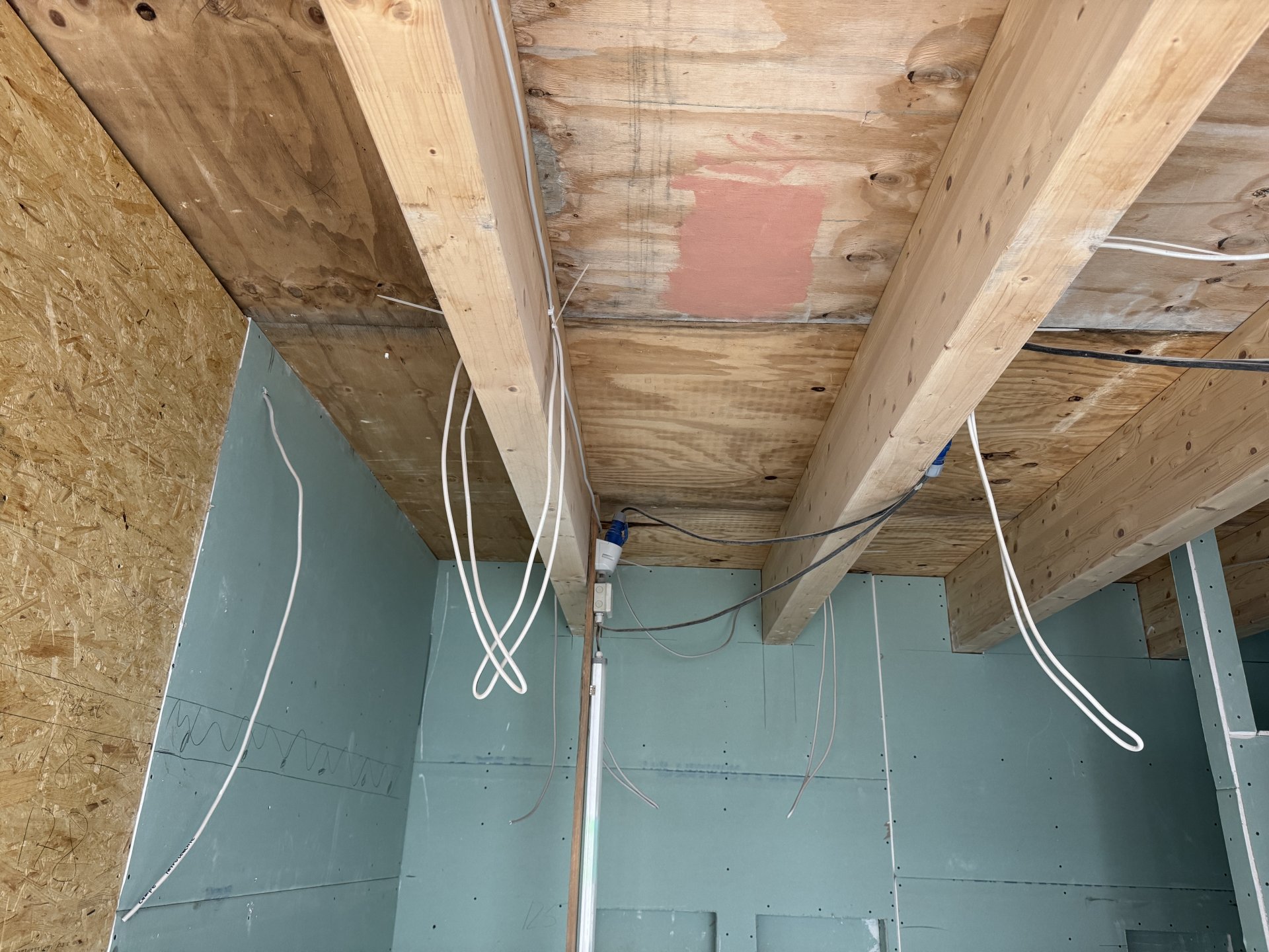

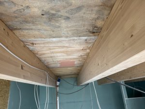

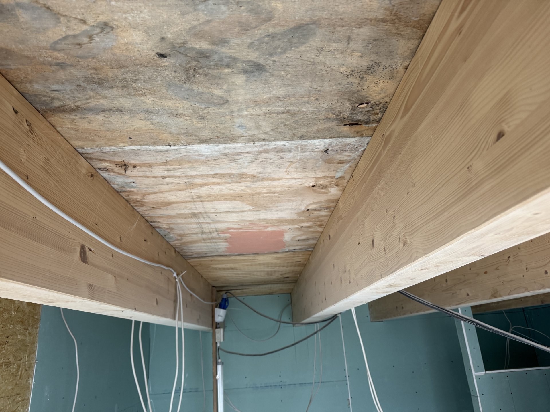

    Hallo
    habe bei mir ein technisches Problem Entdeckt was ich nicht weiß so richtig wie ich es löse, vielleicht habt ihr ja eine Lösung bzw. Idee.
    Mein Aufbau vom Dach von Außen nach innen:
    — Kies 5 cm
    — dickes Vlies
    — Schrottgummimatte
    — ganz dünnes Vlies
    — Bauder Dachfolie
    — 14cm Bauder PIR Dämmung
    — Dampfbremse
    — 2cm Seekiefer Holzplatten
    — 32cm Holzbalken
    Möchte die Holzbalken nicht komplett abhängen, bloß so ca 10—14 cm zwischen die Sparren. Theoretisch müsste ich keine Dämmung mehr rein bringen. Kann aber auch nicht einfach eine Gipsdecke einsetzen. Weil ja die Feuchtigkeit aus dem Bad sich dazwischen sammeln könnte und Schimmeln.
    Eine Dampfbremse setzen ist immer schwierig bzw nicht so toll ans Holz zu bringen.
    Hatte jetzt schon mal an Klimaplatte (Multipor) gedacht, habe aber wenig Erfahrung zwecks halten am Holz.
    Oder Eine hinterlüftete zweite Decke mit eventuell indirekter Beleuchtung. Weiß aber auch nicht ob die Feuchtigkeit sich so sammeln. (Kinder Duschen Tropfsteinhölle) bzw. Wie ich die dann kostengünstig baue ohne 40m Profile kaufen müsste.
    Könnt ihr mir da weiterhelfen? Oder habt ihr noch eine Idee?

    Schon mal über OSB 3 oder 4 nachgedacht und das dann zwischen die Balken setzen?

    Denn Zwischenraum hohl lassen? Und Ränder mit Sika oder wie? Auf die OSB 3 oder 4 Gips drauf?

    UD27/28 seitlich an die Balken, CD Profile einstecken und eine zementgebundene Platte wie z. B. Aquapanel drauf

    Kurze Frage, sind die Wände vom Bad auch Außenwände? Wenn ja, würde ich die Fugen zwischen Wand und Decke auf alle Fälle noch zusätzlich mit Siga Sicral oder ähnlichem abdichten. Balken nicht vergessen.

    das mit den UD und CD ist klar. Aber der Hohlraum bzw. Die Fuge zwischen Balken und Aquapanel was mache ich dort. Kann sich in dem Hohlraum über längere Zeit Kondenswasser bilden bzw. Schimmel. Oder kommt das nicht durch die Fuge bzw. mit was dichte ich diese Fuge dann ab?
    Das mit Sika würde ich schon machen.

    Ich brauche halt eine Fachliche Richtige Lösung so das der Hohlraum Trocken bleibt.

    Mir wurde auch vor kurz noch was zugeworfen. Das ich zwei Lagig Gips machen könnte ist auch Diffusions geschlossen. Die Anschlussfuge UD Profile mit Sika verschließen oder OSB 3/4. statt Gips. Dann wäre aber meine nächste Frage da könnte ich keine Deckenspots einbauen.

    Ich würde zementgebundene Platten nehmen, kein Gips, der Karton kann schimmeln,
